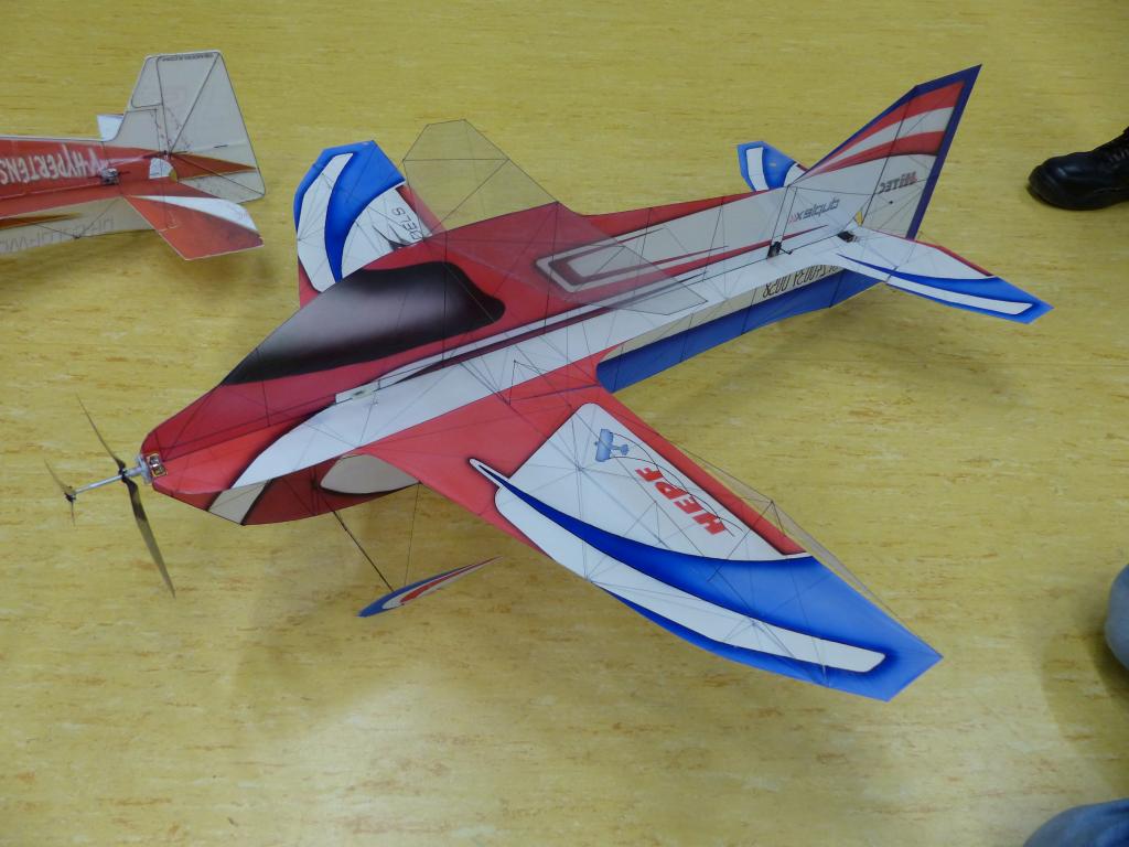

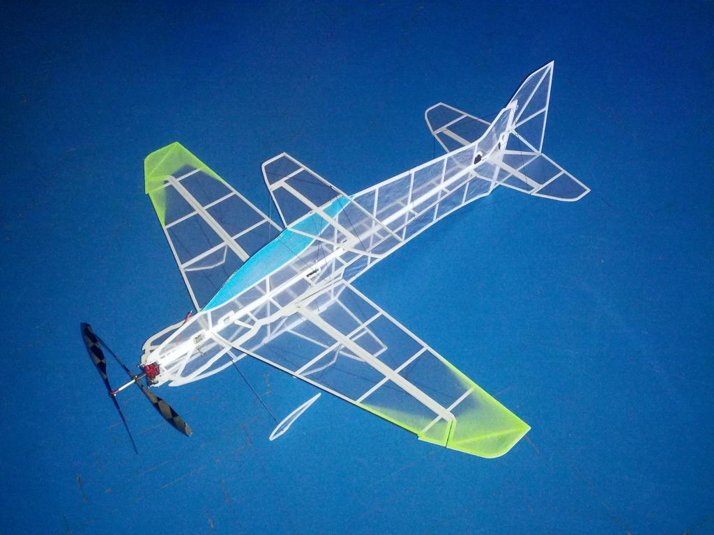

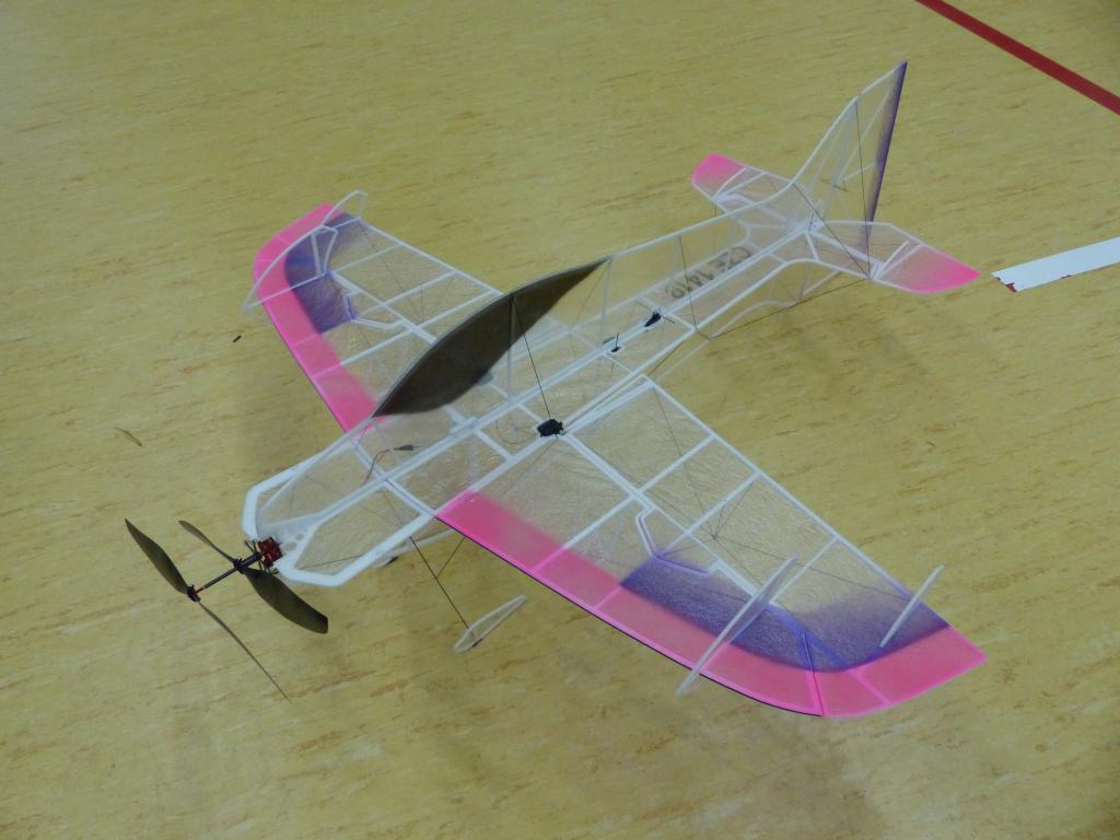

Stavím si novou halovku, tak si zakládám vlákno. Budu sem dávat nějaký info ze stavby, použitý vybavení atp. Možná i nějaký užitečný rady. A kdo mi tu poleze na nervy, toho smažu. To bychom měli disclaimer Supertrino je pracovní název který letadlu už asi nechám. Je to v podstatě loňské Neutrino, s trochu větším trupem, trochu šipovějším křídlem (každý rok dělám víc a víc šipový křídlo, a čekám, kdy to bude moc ), a celé je to nafouklé na rozpětí 90cm a délku 114cm včetně protiběžek od Lantsova. Ilustrační obrázek loňského Neutrina: Příloha:
IMG_20151231_144909.jpg [ 91.18 KiB | Zobrazeno 9666 krát ]
Takový hodně spanilý cíl je hmotnost pod 62 gramů. Loňský menší model měl 66, ale Supertrino bude mít o servo méně (nebudou aktivní brzdy) a bude mít nepatrně lehčí vybavení. O kolik nepatrně je otázka, protože třeba baterie SLS Xtron 120mAh které jsem objednal jsou o 0,7g těžší než udává výrobce - a to od něj fakt neni hezký. Jdu chvíli modelařit, večer dám první fotky ze stavby.

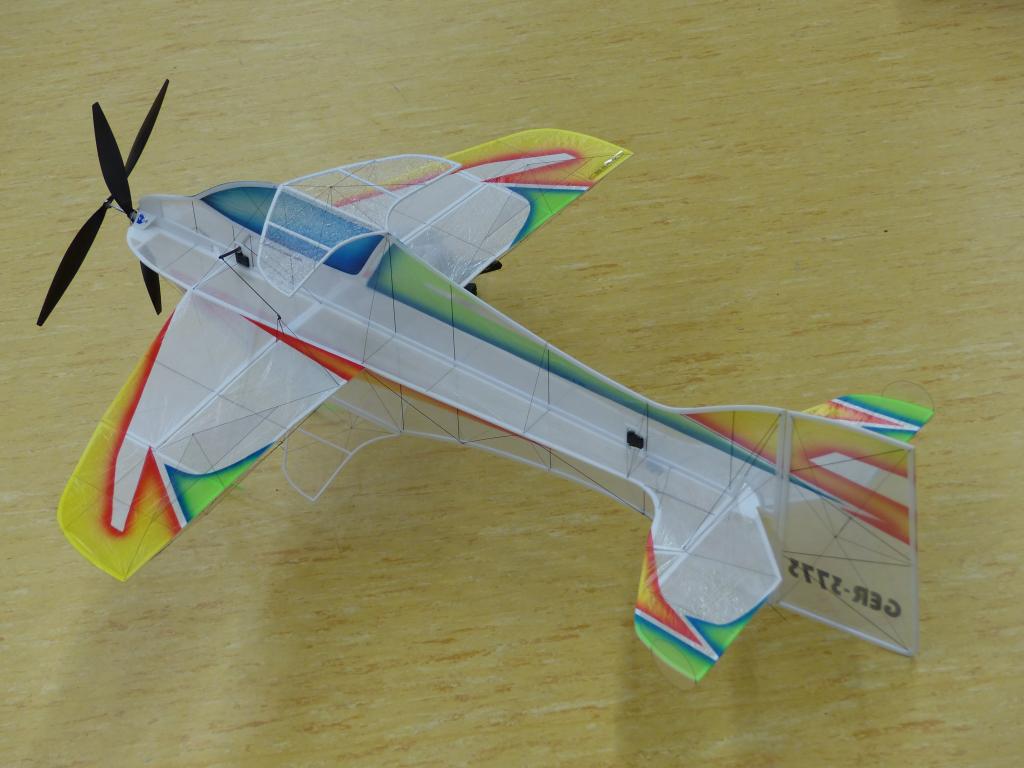

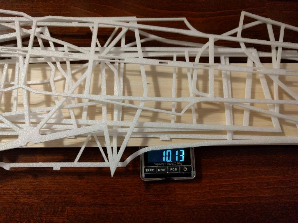

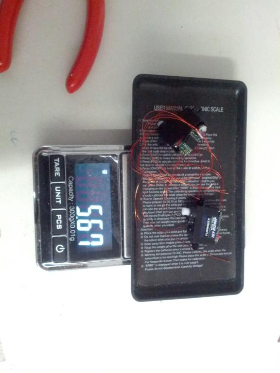

Konstrukci jsem zvažoval zase depron vyztužený uhlíkem (a potah mylarem), nebo depronouhlík, kde jsou i příčky nahrazeny uhlíkovými díly. Takovou konstrukci používá například Marc Faulhaber, mladý německý terminátor a kniplzvíře. Nakonec jsem zvolil depron jako výchozí materiál a oproti loňskému Neutrinu konstrukci odlehčil. Výsledek? Výrazně větší letadlo má díly o 2,2g lehčí, komplet váží jen 10,2 gramu. Ještě by bylo kde ubírat, ale nechci to mít moc křehký a zacházet s tím jen v rukavičkách. Příloha:
IMG_20160921_195555.jpg [ 107.53 KiB | Zobrazeno 9566 krát ]
Pro info a inspiraci přidávám ještě fotku Marcova modelu: Příloha:
P1060122.JPG [ 77.92 KiB | Zobrazeno 9566 krát ]

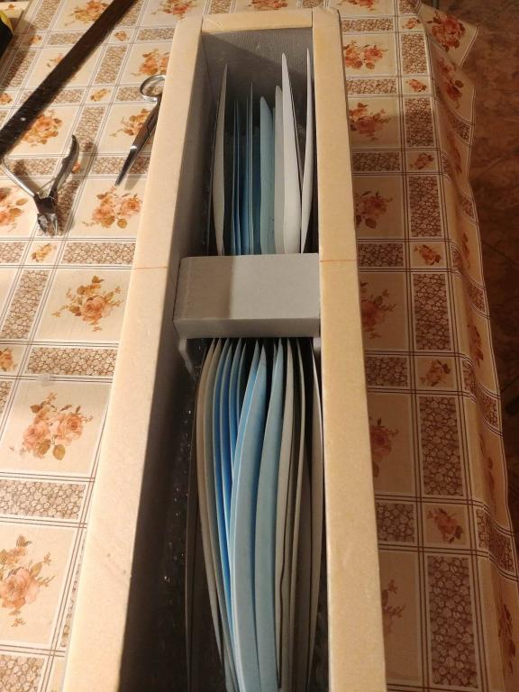

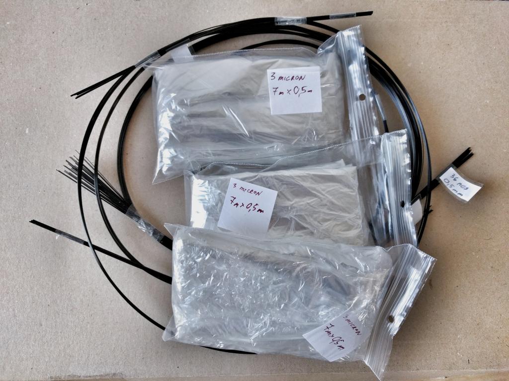

Dál bylo potřeba někde koupit mylar a uhlíky. Pásky 3x0,13 a 8x0,13 (ze kterých nastřihám 1,5x0,13 a 2x 0,13) je nejlepší koupit u pana Hořejšího, stejně jako lepidlo BSI (střední). Případně v modelářské prodejně, pokud to u vás vedou. Já mám nejbližší prodejnu přes 30km, takže... Zbytek uhlíků, tedy kulatiny 0,3 a 0,5mm, trubky 0,7 a 1mm jsem nakoupil spolu s "třímikronovým" mylarem u Donatase Pauzuolise na jeho Litevském eshopu pauzuolis-rc.com . Za poštovné zhruba 10€ jsem měl balík doma za 4 dny. všechno je popsané a ocedulkované. Nakonec jsme si objednali 4 lidi společně. takhle vypadá 82m uhlíků a 21x0,5x0,0000003m mylaru. Příloha:

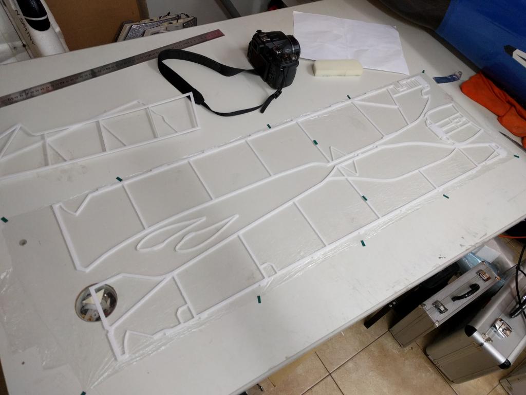

První set dílů jsem přilepil lepidlem ve spreji 3M77 na mylar a ořízl skalpelem. Je potřeba opravdu ostrý, jinak se mylar natrhává. Příloha:

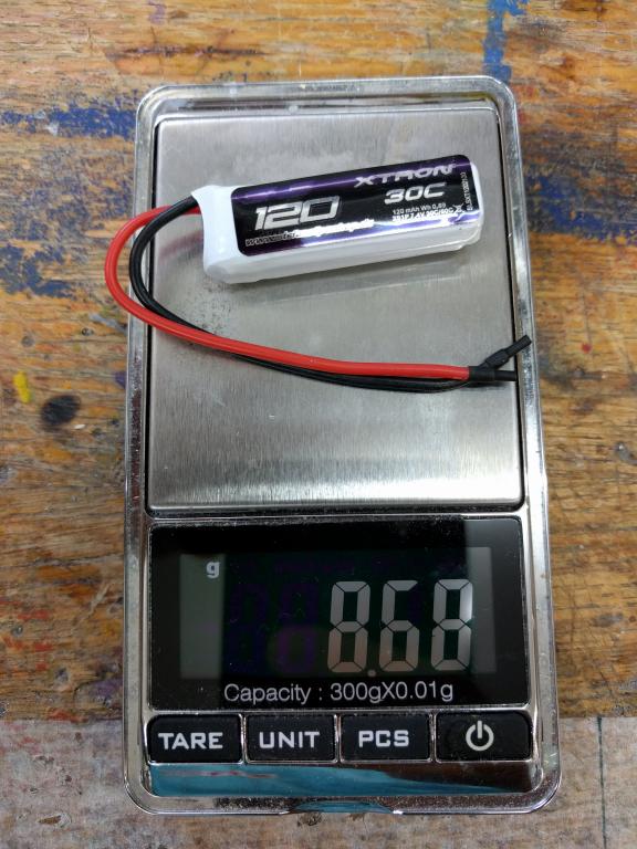

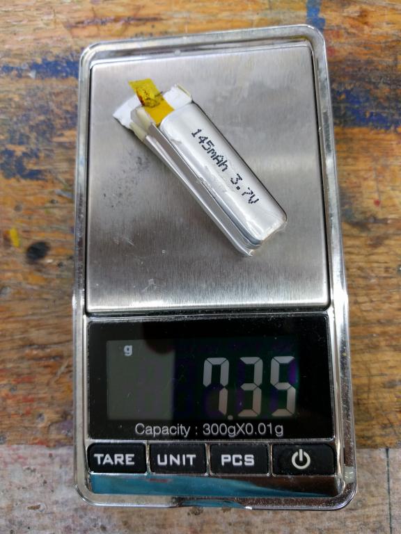

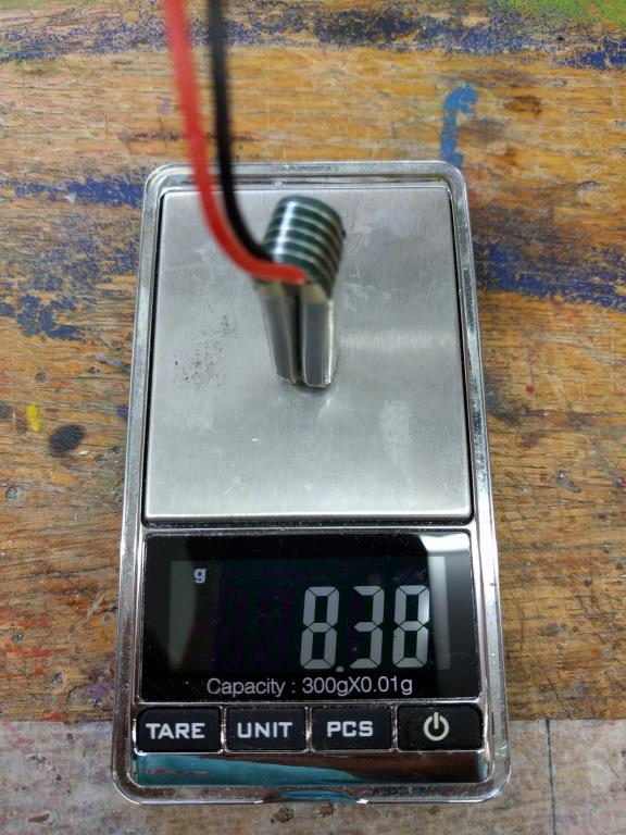

Baterky. Gens Ace přestalo vyrábět 120mAh 2s packy, a chtěl jsem něco lehčího než Dualsky 150 mAh které jsem lítal vloni... Jako super volba se zdály SLS Xtron 120mAh 30C, doufal jsem, že oproti nanotechům budou o něco "stabilnější" co se týče dodávek kvality. Některý dodávky nanotechů byly na vyhození. Nakonec se slibovaných 120mAh a 8g nekonalo, protože originál zabalený (včetně kablíků) mají baterky o 8,5% hmotnosti víc, tedy 8,7g. A po rozbalení, světe div se, jsou to 145mAh články Nicméně hmotnost je v toleranci, bude to nějakých 7,5g včetně konektoru Potensky.

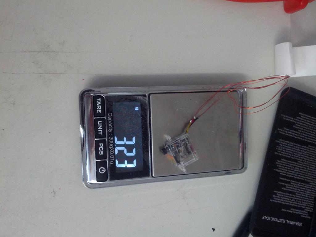

Za normálních okolností bych použil vyzkoušené servo Hitec HS 5035 na křidélka: Příloha:
IMG_20141228_201145.jpg [ 60.86 KiB | Zobrazeno 9264 krát ]
a TGY 1290P na ocasní plochy: Příloha:
IMG_20141205_205438.jpg [ 41.12 KiB | Zobrazeno 9264 krát ]
Jenže (především u toho hitecu) je nemalá šance, že servo odejde a bude ho potřeba vyměnit. To je u těchto strojů lehce komplikovanější. Pro letošek jsem se rozhodl vyzkoušet serva Spektrum A2020 na křidélka a A2010 na ocastní plochy. Lítá je třeba již zmíněný Marc, 2010tky na ocasky doporučuje i mistr světa Gernot Bruckmann do stavebnice jeho speciálu Trivia 2.0. Jediný problém je, že Astra serva Spektrum a2010 nemá a bude je mít až za několik týdnů. Naštěstí je mají na německém helinářském shopu freakware.de. Jen co dorazí, převážím je a dám vědět co a jak. Servo výškovky bude opět přímo ve vop, pro směrovkové servo jsem si připravil dvě "okénka" a umístím ho až podle toho, jak bude vycházet těžiště. Takhle mi vyšlo umístění serv vloni na menším Neutrinu. Příloha:

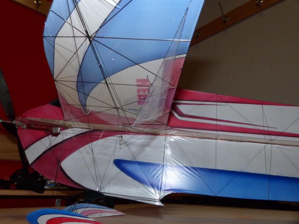

twint píše: tohle je pěkná úchylárna Dík Ale tohle je v halovém světě ještě dost na pohodu... Největší profíci dneska lítají celouhlíkový konstrukce... zhruba 50m uhlíku, 80 hodin práce (když víš co děláš). Ti se pak dostanou na hmotnost kolem 48-52g. Fantastický.
