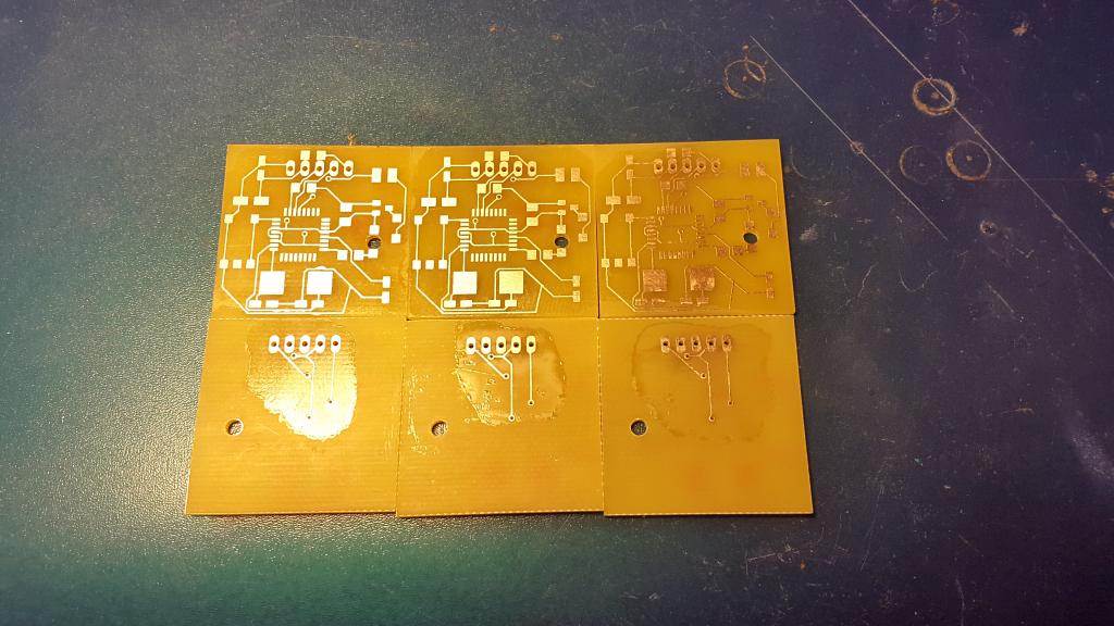

Tak a teď nějaký ten progress :wink: .. Jak jsem psal, včera jsem poslal návrh DPS do zdejší firmičky na zhotovení no a dnes už byly DPS nachystané 8) . Farnell taktéž potěšil a dodal potřebné součástky :D . Tzn. jde se osazovat což znamená že se o víkendu bude konečně testovat :twisted: .
[ 88.4 KiB | Zobrazeno 1129 krát ]
[ 71.9 KiB | Zobrazeno 1129 krát ]

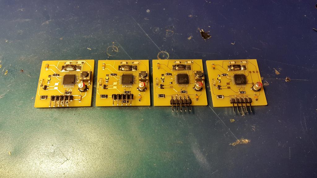

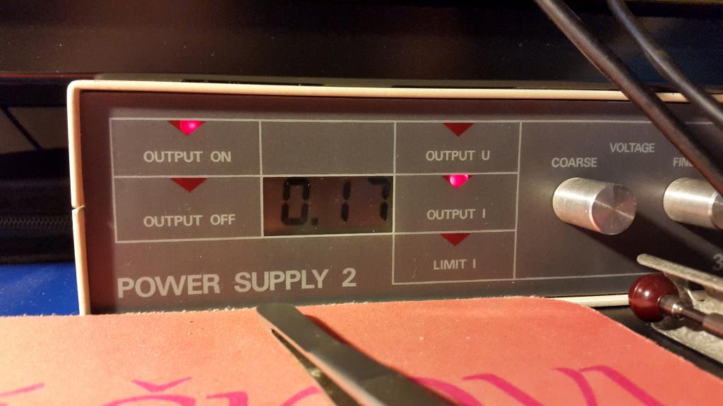

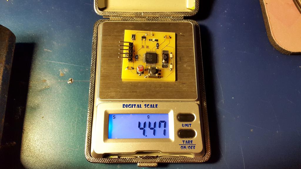

Tak, první prototyp je hotov a plně funkční :D .. A když je málo fotek tak hned nějaké nahodím :wink: .
Poznámka: Hotovo osazeno

Poznámka: Váha transpondéru
[ 89.56 KiB | Zobrazeno 1071 krát ]
Poznámka: Odběr ze zdroje
[ 61.82 KiB | Zobrazeno 1071 krát ]

Hotovo, mám kompletní čtyři transpondéry :D .. Speciálně pro error414 je zde http://arcicorsa.rajce.idnes.cz/Transpondery pár fotek z osazování i foto použitého vybavení :wink: ..

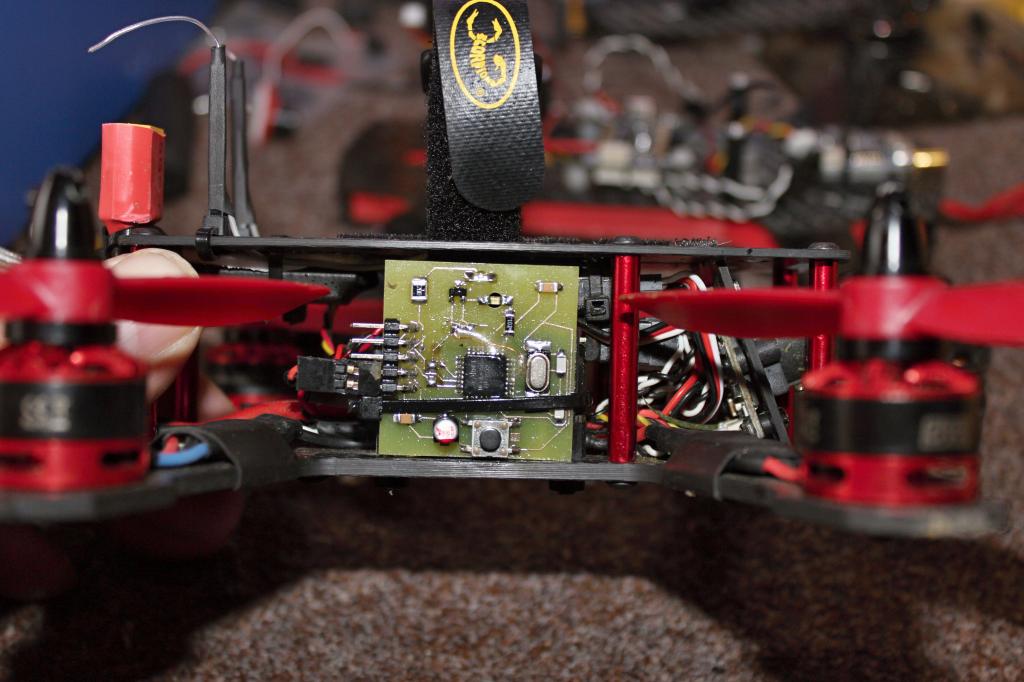

Včera jsem byl s drahou polovičkou v Práglu v tech. muzeu tak se nemohlo nic tvořit :mrgreen: .. Každopádně vše je nachystané na testování ovšem zase nám v Pardubicích nepřeje počasí :evil: , ale dle radaru by za hodinku mohlo přestat, vše je ošetřeno Nanoprotechem tak jedu za Matamanem a budem koukat z okna a doufat že nám počasí dopřeje aspoň 30min bez deště :wink:

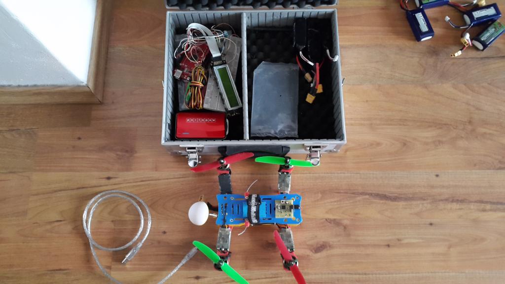

[ 71.96 KiB | Zobrazeno 960 krát ]
 Předmět příspěvku: Re: Časomíra pro FPV Race
PříspěvekNapsal: ned 21.02.2016 19:10
Platící zákazník RCManie
Registrován: 12.1.2013
Příspěvky: 1519
Bydliště: Pardubice
Máme výsledky testů a jsme nadmíru spokojeni :wink: ... Jdu nahrát videa na trubku a psát elaborát :wink: .
