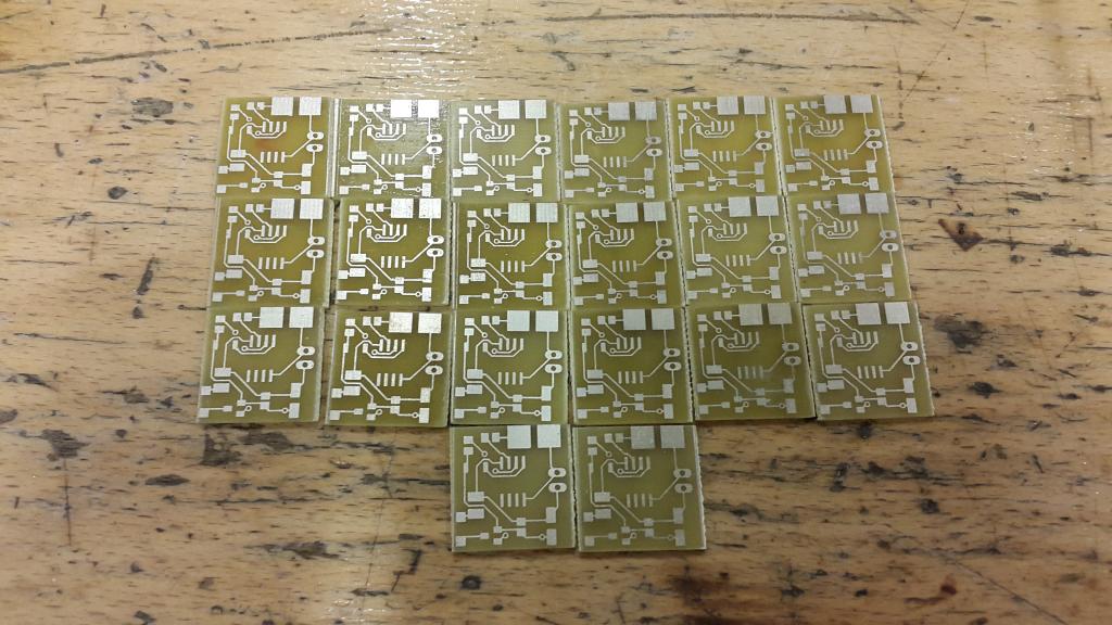

Takže DPS pro transpondéry jsou doma :wink: .. Zítra dorazí komponenty z Farnellu a bude se osazovat.
Jinak jsem přehodnotil způsob testování. Veškerý HW pro testování dodám já. Na testování bude k dispozici deset základních jednotek, transpondérů bude v podstatě neomezeno.. Tzn. potřebuji skupinky lidí (alespoň dvou, čtyři by byli nejlepší) kteří můžou létat spolu a pokud možno co nejčastěji. Zájemci pište SZ, díky.
