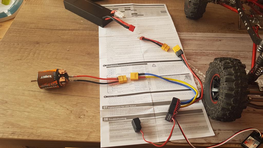

Dnes se zadarilo a urval jsem si čas.
Měl jsem doma přebytečný XT60 konektory, tak jsem je využil a musel jsem si udělat přechodu na baterie, T na XT60, nemám k nabíječce XT60 konektory, proto proto tohle bylo jednodušší řešení. Nějaké to video se blíží

Neskutečna radost :)))))
Plynulý rozjezd, vsude. Ovládání dávkování plynu je suprovy. Přejezd překážek plně pod kontrolou, motor má síly na rozdávání, strašně možnosti nastavení pomocí programovací karty. Naprosta spokojenost.
