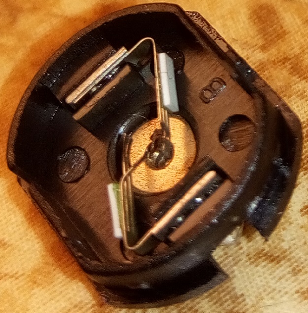

Před pár týdny mi za letu odešlo křidýlkový servo FMS 3103. Najednou se přestalo hejbat, naštěstí zůstalo poblíž středu a tak to šlo upáčkovat. Protože jsem měl ještě to samý Emax 3103 s vylomeným zubem, tak jsem si řekl, že ze dvou sesadím jedno funkční.
Po rozmontování jsem zjistil, že v tom odešlým za letu má motor nulovej odpor a na dvou tranzistorech můstku servozesilovače jsou "čepice" jak bouchly. Ten motor mě překvapil a tak jsem mu sundal deklík s kartáčky. No a celkem veliký překvápko.
[ 295.75 KiB | Zobrazeno 3546 krát ]
Jak je vidět, kartáčky jsou jen 3 x nastřihnutá planžeta. 8O Jeden kartáček je zcela přebroušenej a upálenej, na druhým je ubroušená jen jedna ze tří planžet. Kartáčky byly zcela určitě šluslý na jednom vývodu komutátoru.
Na Emaxu s vylomeným zubem jsou taky na dvou tranzistorech můstku "čepice", motor je v pořádku. Zde asi vylomenej zub zablokoval převodovku a velkým odběrem motoru odešly tranzistory.

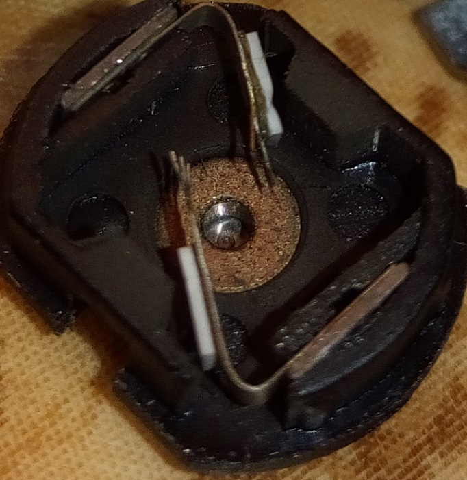

Když už jsem se hrabal v nefunkčních servech, tak jsem rozebral i Turnigy TGY 90 a GO-09 od Pelikána. Turnigy se občas nerozbíhalo, motor měl občas nekonečno, elektronika byla OK. GO-09 nešlo vůbec, motor stále nekonečno, elektronika OK. V obojím je naprosto stejnej motor.
[ 297.99 KiB | Zobrazeno 3546 krát ]
Jak je vidět, v jednom motoru je zcela upálenej jeden kartáček, ve druhým je na jednom kartáčku pouze jedna planžeta ze tří.
[ 295.28 KiB | Zobrazeno 3546 krát ]
No docela drsný, ze čtyř serv ve třech servech různých typů naprosto stejná závada. Docela nebezpečný, nikdo nemůže tušit, kdy se ty kartáčky předrbou. Pokud se motor zkratuje, odejde i elektronika a zkrat v můstku může stáhnout napětí přijímače natolik, že vypadne řízení a jde to do země. Všechny serva byly jen v bublinovejch elektrikách FMS Sbach a RC Factory Yak, doba provozu 2-3 roky, letovej čas odhadem do 30 hodin.
