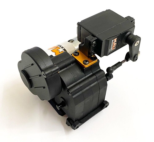

Koupil jsem tento RC model (1: 10). Od počátku mám problém s řazením neutrálu. Rychlosti 1 a 2 jsou bez problémů. Uvítal bych kdyby se ozval někdo z případných majitelů abych s ním (s nimi) problém mohl prokonzultovat . Děkuju za ochotu.

Řekl bych podle převodovky na foto z RC shopu , že tohle auto neutrál nemá. Pokud tam nějaká mezírka při přesouvání je tak půjde spíš o vůli mezi náběhem do zubů. Pokud to tak je a je to jen vůle rozhodné bych se nepokoušel tam tu vůli řadit jinak to očešeš.
Nebo to myslíš tak , že ti nejde plynule přeřazovat? To by potom mohlo být dle fotky tím , že na táhle řazení převodovky je potřeba seštelovat úchyt serva řazení nebo ještě lip i doplnit na něj pružinky na vymezení a propruženi tahu serva na obě strany.
