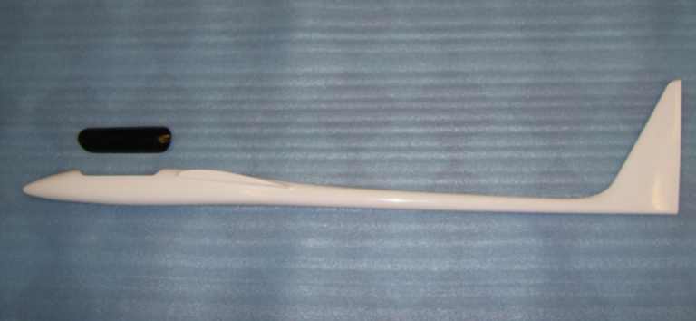

Byl mi před pár roky vnucen kompozitovej větroňovej centroplán . .no name . . A dlouho mi tu ležel, až jsem si řek´, že když dodělám klasicky uši asi metrový, dá to 3m50 . . . Tak jsem si objednal trup:

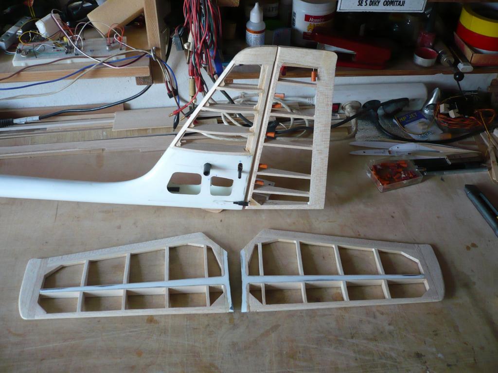

Ale ta kýlovka to bylo pryskyřice přemnoho. Tak jsem se rozhodl pro odaptaci odtučňovací a ještě si u známého vyžebral kompzitovou vyhoženou VOP :
[ 78.92 KiB | Zobrazeno 823 krát ]

no a dnes to lítá . . ušetřil jsem vzadu jen tím voříznutím kýlovky dost deka a když vezmu to rameno čumák, těžiště, ocas, stálo to za to . .
A navíc já rád lepím špejle a modelařím . . No, ale elán chřadne, roky běží . .
