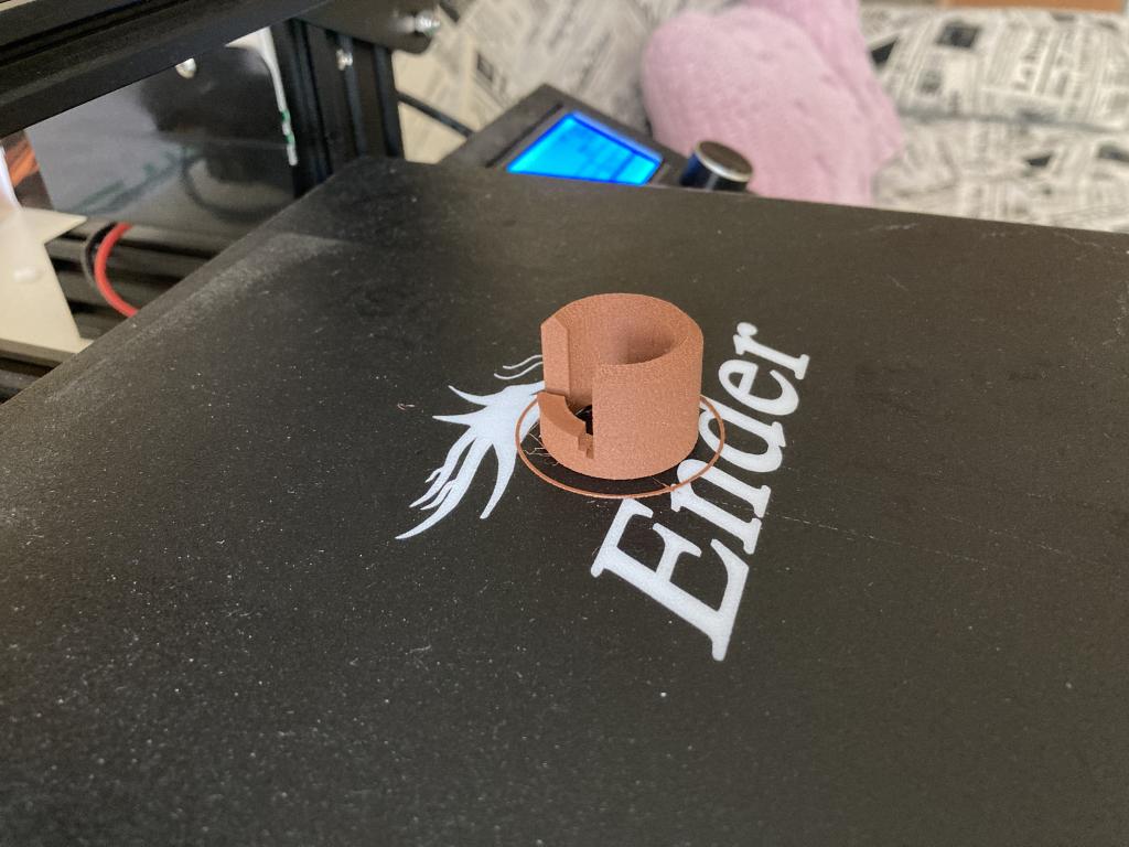

K čemu že to vlastně mám?
3D tisk z filamentu plněného mědí (je jí tak 80% obsahu), takže po vyleštění to vypadá jako měď, i je to pěkně těžké. Zajímavý materiál... No a přímo si to říká o ti měděnku ;-)
Takto se to vytiskne:
[ 89.26 KiB | Zobrazeno 756 krát ]

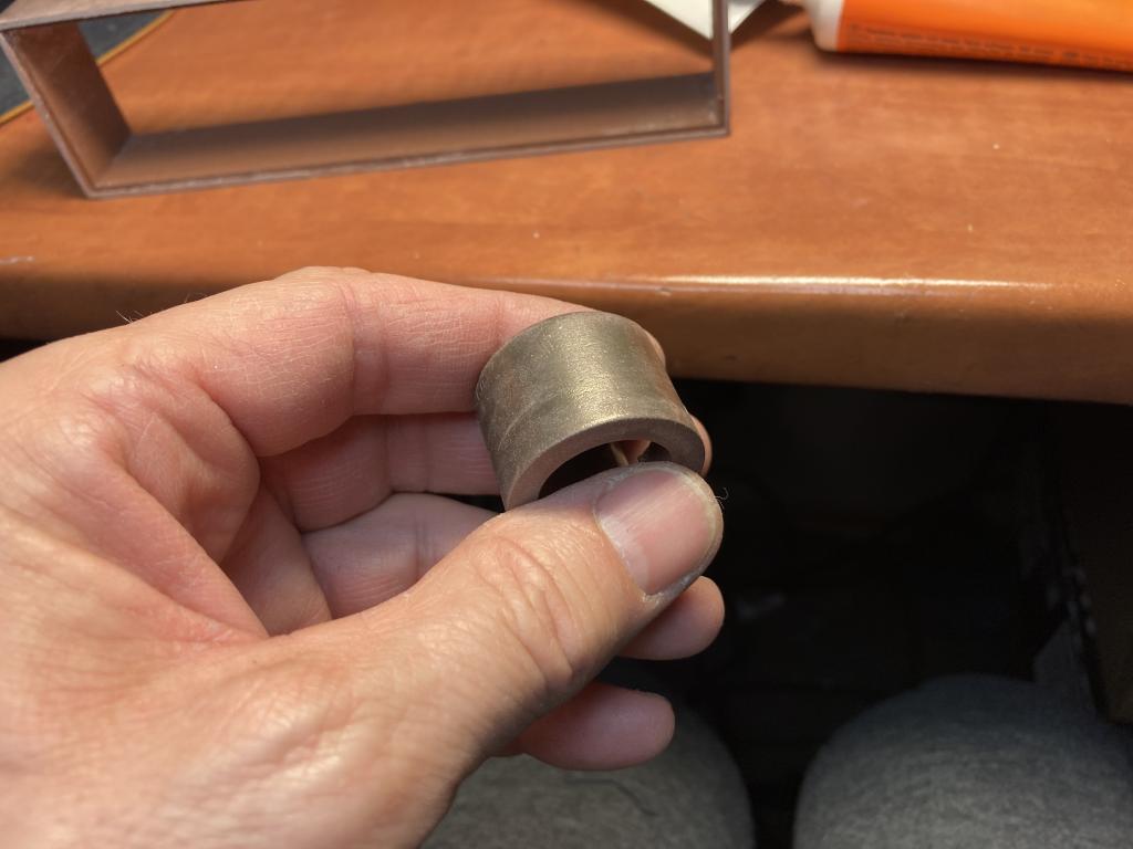

Po částečném vyleštění:
[ 57.58 KiB | Zobrazeno 756 krát ]

I když na filament bude ocet, čpavek a nějaké amonné hnojivo asi stačit, úplný zázrak se s tím nepovede-bude to krupičkovaté/flekaté. Dej vědět, jak to dopadlo-taky to nemusí jít skoro vůbec, protože to bude určitě průhledný plast s plnivem a pokud jsou zrna mědi obalená plastem, tak samozřejmě nebude reagovat nic...
