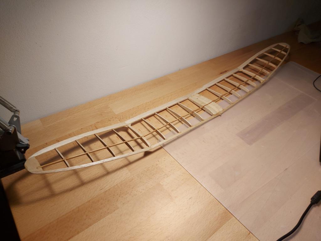

Dobrý večer, kolegové modeláři,
píšu do fóra s prosbou o radu, jak postupovat po potažení subtilního eliptického křídla jen s jednoduchým nosníkem (viz obr.) O rozpětí cca 900 mm. Potah bude obdoba spanu. Jak zajistit, aby se křídlo při lakování nezkroutilo, resp. zachovalo si jen kýžené mírné negativy uší? Bude nutné upevnění v deskové šabloně (v tomto případě kopirující celé dvojí vzepětí, nebo vždy jeho polovinu, pokud budu potahovat a lakovat každou polovinu křídla zvlášť)?
Díky za vaše názory a tipy
David N.

Myslím, že to není odpověď na otazku tazatele. Davide, je takový problém křídlo nalakovat, opravdu tenkou vrstvou, a pak ho vhodné fixovat v požadovaném tvaru. A pokud by se přeci jen malinko zkroutilo, tak přetočit, asi o polovinu nežádoucího zkroucení, lehce přelakovat a takto nechat zaschnout.

Ahoj udelal bych to asi takto- kridlo tak jak je v kostre bych dvakrat nalakoval hodne zredenym zaponovym lakem ktery nekrouti, naredit do hustoty asi jako voda. Kridlo samozrejme po kazdem nateru a uschnuti jemne prebrousit a az bude hotovo tak prilakovat spodni potah po celem rozpeti samozrejme kazdy dil zvlast. Potom prilakovat horni potah a nabezku prehnout cca 5m\m jako by zabalit, na odtokovce oriznout, A ted bych si pripravil takovou sablonu jak pises z obavy aby se kridlo nepokroutilo- staci odrezky sadrokartonu ktere slepis do tvaru vzepeti kridla , udelat si takovou vanicku. A nebo kazdy dil kridla fixovat zvlast. Nalakovat cele kridlo spodek i vrsek a nechat lak zavadnout a po te kridlo prispendlit pres balsove desticky k sablone uz s nejakym vypodlozenim a nechat dozrat treba dva tri dny, a tohle opakovat cca ctyrikrat. Ale zalezi na hustote laku jak ho naredis aby tolik nekroutil. Kdybych mel kridlo potahovat Ja tak nejakym tenkym modelspanem a ani bych to do sablony nedaval, takovych kridel jsem uz udelal hodne a nic se nepokroutilo. Cim ridsi lak tim lepe, Ahoj Jirka. :D

Jeste dodam ze si delam z laku takovy mix- od oka smicham jedna ku jedne napinaci a lepici lak , muze bejt i zapon a vypinaci lak a hodne zredim nitrem do hustoty skoro jako voda a tim to potom lakuji.

Kolegové modeláři,
všem upřímně děkuju za reakce, které jsou pro mě souborem potvrzených předpokladů a rad, jež použiji (například tu s odřezky sádroše coby materiálem šablony). Nejsem úplně nepolíbený stavbou modelů, ale stavím s velkými pauzami, pomalu, a hrozně se s tím babrám, takže to nechci zmrvit, a proto jsem tak opatrnický. Obrázkové návody pana Kapuscinského jsem studoval už před časem, rád si je prohlížím už jen kvůli poezii té krásné práce. Voní balsou, smrkem a acetonem.

Křídlo bych potáhnul po půlkách, ty nechal při lakování vystárnout v šablonách se správným nakroucením, a pak teprve slepil.
A jinak - to napojení odtokovek si říká o problém. Alespoň spoj vyztuž zevnitř páskem překližky.

Toz nevim, ale prvni odkaz co jsem postnul ukazuje, ze asi nejjednodussi u lomenych kridel je postavit je rovne , vcetne povrchove upravy, nechat uzrat na rovne desce ( nepotrebuji tvarovanou sablonu).Pote hotove, nabarvene kridlo v miste lomeni riznout, dobrousit a jednotlive dily slepit. Omlouvam se, ale jednodussi reseni jsem vymyslet nedokazal. 8)
Ad delene kridlo... to byl jenom ukazkovy bonus pro line modelare, mezi ktere dnes jiz patrim. :wink:
Da se to jeste jinak... zebra v miste lomeni jsou navrzeny a vyrobeny z tvrdsi , tlustsi balsy. Hotove dily lze pak samostatne potahnout, nechat uzrat na rovne desce a nedojde k deformaci koncovych zeber. Navic k tlustsimu zebru se jednoduseji lepi potah ( dostatecna stycna plocha).
Pokud zebra zalepim pod pozadovanym uhlem , jen lehce spoj zacistim. Pokud ne , podlozim konec a dobrousim na hrane stolu ukos.. materialu na brouseni je dost.
Pak jiz nic nebrani slepit stredni a koncove casti kridel na tupo k sobe ( bez spojky) . Takto reseny spoj bezproblemove vydrzi provozni zatizeni za letu... mam tak resene dvoumetrove kridla mych starych kluzaku A2 vybavenych krouzivym hackem ... a obcas se to opravdu vyplatilo. Skrtnout uchem o zem v silnejsim vetru nebyl problem. :(
Protoze potahy v miste lomeni nejsou vzajemne propojeny v pripade kolize se zemekouli ulomene ucho netrha potah, ani neposkodi zbytek konstrukce. Spoj rupne ciste,jako kdyz ho riznes pilkou. Pak staci fofr lepidlo a za chvili letas jako s novym. :)
Vetsina lidi pri slepovani jednotlivych dilu do mista lomeni umistuje nejaky typ spojky ( vyztuhy) . Liny modelar tu spojku nezalepi , ale sproste strci do pripravene sachty... a jeto.
Pokud spojku a sachticku dobre pripravi, funguje to jako u maminy. Nasledna dlouhodoba spokojenost nadobro vyvazi mirne vyssi pracnost, pripadne gram vahy navic. :wink:
Kdyz se navrhne akoratni prurez a matros spojky, tak je z ni primo antikolizni prvek... pri prekroceni zatizeni se zlomi bez poskozeni kridla ( vyzkouseno nekolikrat na Vosach) . Staci mit v bedne nahradni , vymenit a litam dal.

předmětné křídlo z obrázku je právě natupo poslepované z jednotlivých částí (bez spojek, na žebra z tvrdší a silnější balsy, jako třeba u Čížkovy Majky :), je předlakované zaponem a přebroušené. Jak určitě vidíte z obrázku, nebude zvlášť odolné v krutu, ani proti deformaci, ale na minulém letadélku se osvědčilo (tahal jsem čerta za ocas a uletělo mi v termice... Byl to malý elektrolet s pětigramovým motorem od pana Budinského - BEL).
Akorát jsem křídlo po potažení a laku přece jen zcela neuchránil zborcení - nebylo dramatické, ale jednou ucho bylo, řekněme, v nule, druhé mělo mírný negativ. Rád bych teďy asymetrii předešel. Mám to tedy po zavadnutí laku zafixovat v šabloně všechno v nule, nebo mám nakroutit lehké negativy (2mm?)? Díky DN

Pokud to ma byt RC model, za "B" je spravne tj. symetricke negativy usi a stredni casti bez krouceni.
U volnaska by meli byt rozdilne (dle pozadovane zatacky) a konec jednoho stredu v pozitivu
