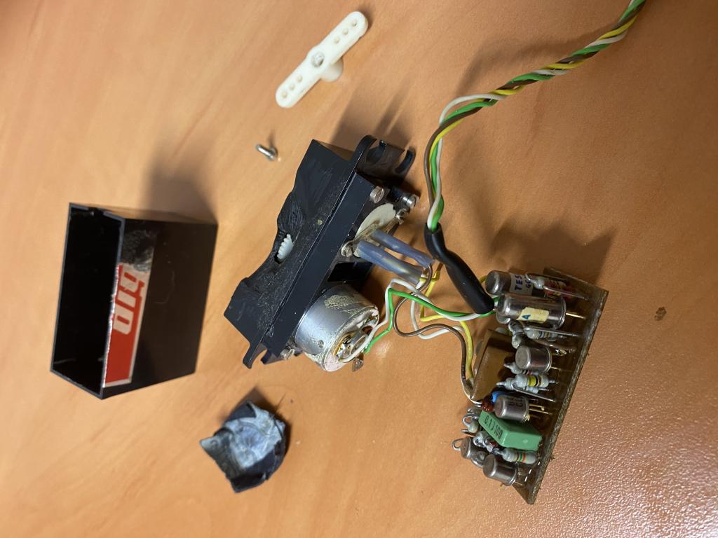

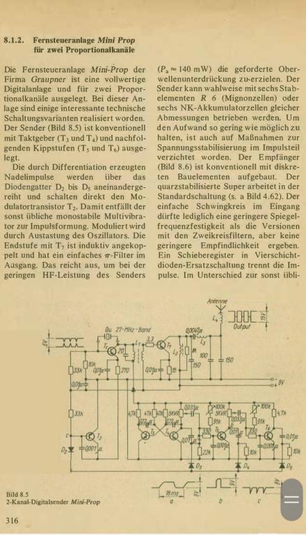

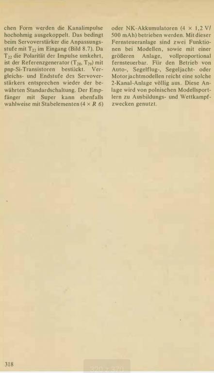

Zdravím !

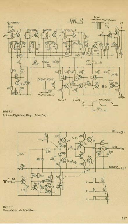

Vysílač je v podstatě standardní AM 27MHz a měl by chodit s běžným am přijímačem. Otázka je, jak si poradí jakýkoliv dekodér pouze se dvěma kanály. Většina to zvládne.
Přijímač je už trochu nestandardní celotranzistorový bez IO
a hlavně má negativní impulsy na výstupu. Pro nyní běžná serva musí být invertor.
Serva jsou nestandardní a jsou čtyřvodičová tj. potřebují napájení + a - 2,4V a negativní impulsy.

Povedlo se mi sehnat starej 4-kanálovej přijímač a funkční na 27 MHz a tak jsem to vyzkoušel a světe zboř se i po těch letech ten vysílač funguje. Přijímač byl z AR někdy ze 70-tých let a k tomu jsem použil dvě letitá serva Modela ještě 4-drátová. No dalo to trochu bastlení , ale vidět 50 let staré rádio plně funkční by pro mě docela zážitek. to jenom na doplnění k této debatě. Díky za názory

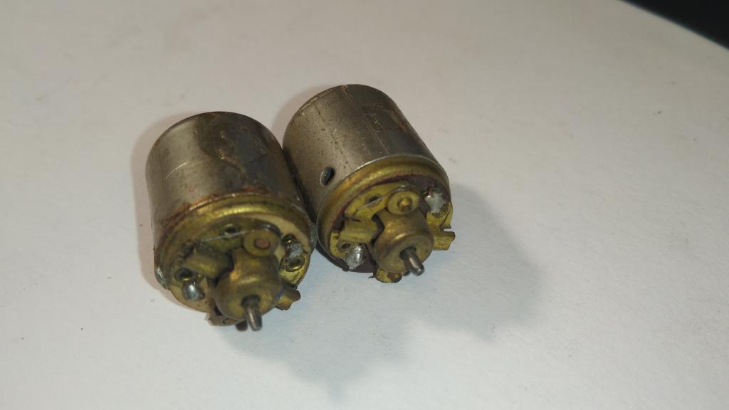

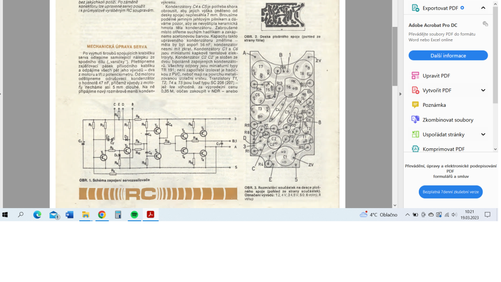

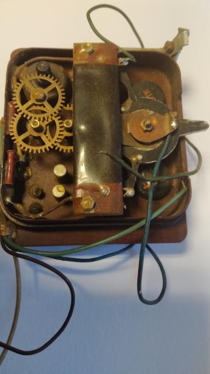

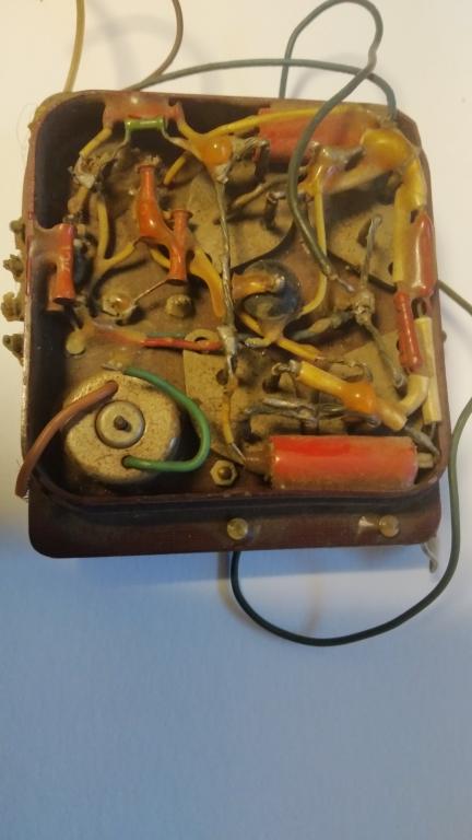

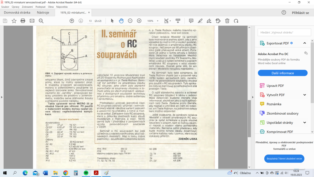

Gratuluji k rozchození. Sledoval jsem to se zájmem. Ale ještě více mě zaujala zmínka o servech Modela. Jsou pro mě trochu záhadou, protože jsem je v reálu nikdy neviděl. V Modelářích se o nich napsalo taky velmi málo a větší publicitu později dostalo servo Tesla ST-1 (dodnes mi jedno slouží ve stařičké RC Buggy Kyosho). Jak jsem pochopil, asi to žádný velký úspěch nebyl. Kdyby byly nějaké bližší informace, nedejbože zapojení a nebo i fotky (i z vnitřku) těchto serv Modela, byl bych velmi vděčný.
