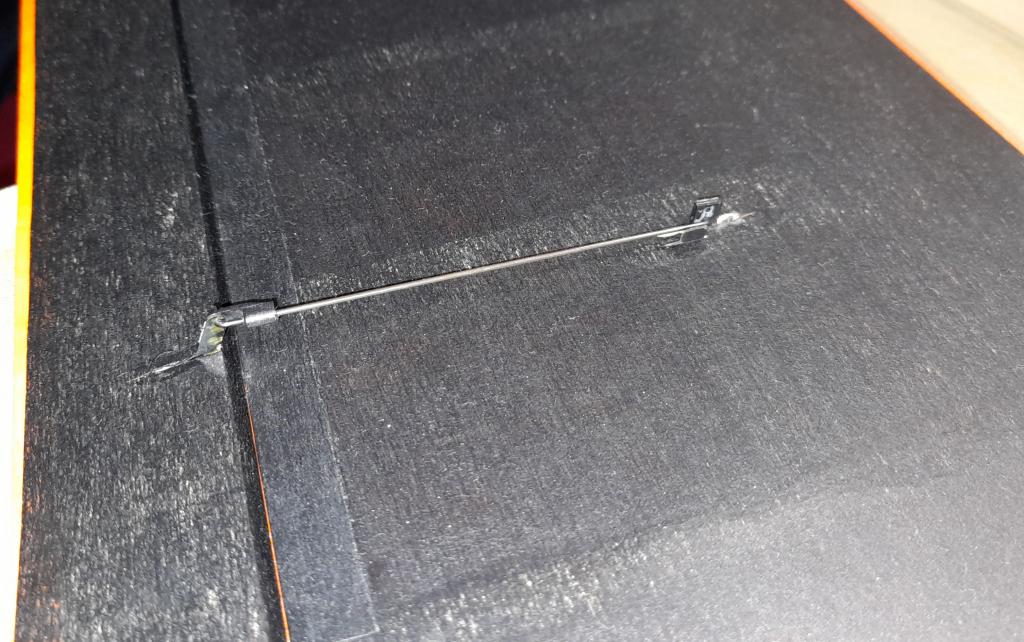

Doporučím vyhnout se servům JX PDI-DHV56MG - mám je teď čerstvě v 1360mm samokřídle a nestředí tedy docela dost.
Přitom je mám v některých starších samokřídlech a nezdá se že by tolik nestředily, možná blbá várka...
Bowdeny tam nemám, přímá táhla od páky k páce, drát těsný do direk.
