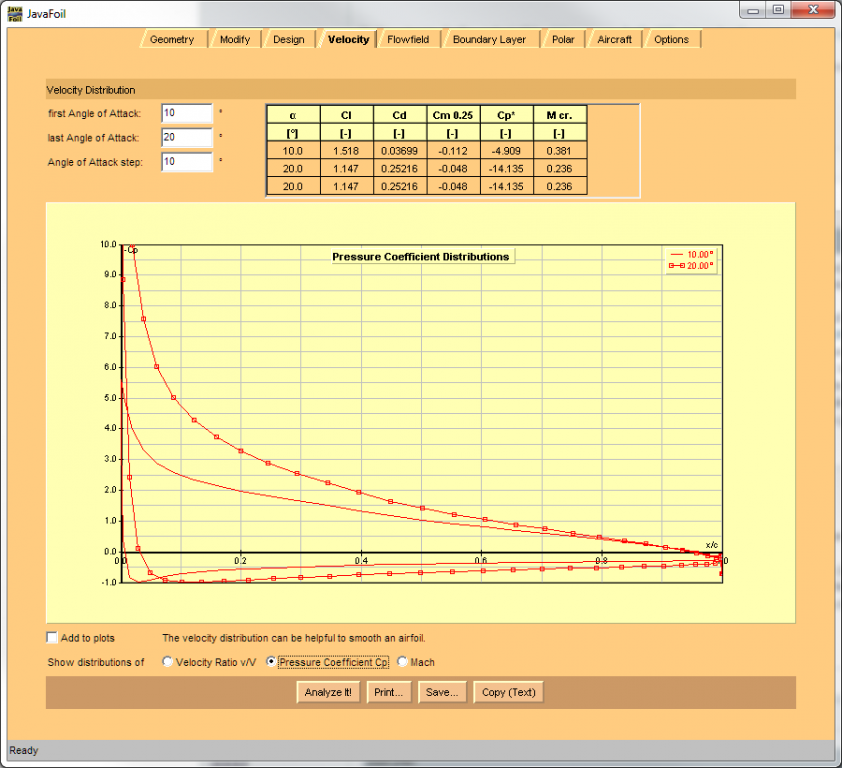

OrDa píše:Měřit tlak na významných místech náběžky jde dobře u náběžky s poloměrem 100 mm, ne 2 mm. Krom toho zjistí jen úhel náběhu a při nevhodném umístění bude vyžadovat dost přesné měření. A to měření poměru, nikoli rozdílu tlaků. A rozhodně neřekne nic o blízkosti odtržení, které začíná na odtokovce. A za různých podmínek může nastat při různém úhlu náběhu.
Klapka na náběžce je u modelu totéž v horším. Zjišťovat mechanicky posun stagnačního bodu na náběžce o poloměru cca 2mm asi moc nepůjde.
To je otazka ... tu je rozlozenie koeficientu tlaku pred - hladka ciara a po odtrhnuti - bodkovana (koeficientu!!!! - cize so zmenou rychlosti sa meni absolutna hodnota - cize na vecsine krivky sa skalovanim neda to odtrhnutie lahko rozonat). Z toho vidno ze nie je uplne potrebne merat priamo na nabezke, kludne by tam MOZNO (moj pohlad) stacili dva snimace ktore by rozoznali ten hrbol POD profilom, nie nad. Ten prave suvisi s polohou stagnacneho bodu a ten ukazuje na hodnotu uhla nabehu. Staci najst polohu toho maxima pri kritickom uhle nabehu, to sa da a potom strategicky umiesnit dva snimace tlaku niekde okolo 10% hlbky kridla blizko joho hrbu dost citlive na to aby sa ich pomerom dala zistit poloha toho hrbu.
Priklad - jeden vyvod diferencialneho snimaca tlaku v polohe "kusok pred hrbom" pri kritickom uhle nabehu a druhy za nim rovnako daleko. POkial je tlak na prednom vyssi ako ten zadny, sme OK (hladka krivka), az sa tlaky vyrovnaju, sme na hodnote kritickeho uhla nabehu. Bohuzial je to tam velmi ploche takze bude prolem s presnostou merania.

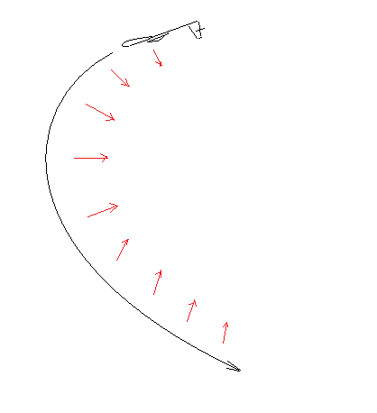

@Atto: To ti opravdu nepomohl ani můj obrázek s vysvětlujícím popisem? Zkus se prosím ještě jednou na něj kouknout.
Akcelerometr měří výslednici "aerodynamických" sil, které působí na letadlo (mimo gravitační, setrvačné apod., které působí i na volně uložené předměty v letadle.). Kromě vztlaku je to i odpor, nebo třeba reaktivní síla raketového motoru .
Akcelerometr bude měřit opak tíhového zrychlení pouze, pokud jiné zařízení, bytost nebo fyzikální efekt uvede letící objekt do přímočarého pohybu s konstantní rychlostí. A je jedno jestli to je gyroskop ovládající tah motorů kvadroptéry, autostabilní profil, geometrie a podélné vyvážení házedla nebo pilot skutečného letadla.
A jak jsem psal předem, pokud se visící vrtulník stočí nějakým směrem, třeba vzhůru nohama, tak akcelerometr si bude stále myslet, že je vše v pořádku. Sklenička na stole uvnitř vrtulníku se také hned nevyleje. Motory budou vrtulníku budou stále dělat ekvivalent 1g, dokud rychlost padajícího vrtulníku nebude dostatečná, aby se začal projevovat i odpor vzduchu. Po nějaké době aerodynamický odpor (2g) vyrovná součet gravitační síly (1g) a tahu motorů (1g) (odpor roste s druhou mocninou rychlosti, gravitace a velmi zjednodušeně i tah motorů je konstantní) a akcelerometr ve vrtulníku může opět měři +1g. Ale bude to odpor 2g - tah 1g.
Vždyť to přece není tak složité. :roll:
