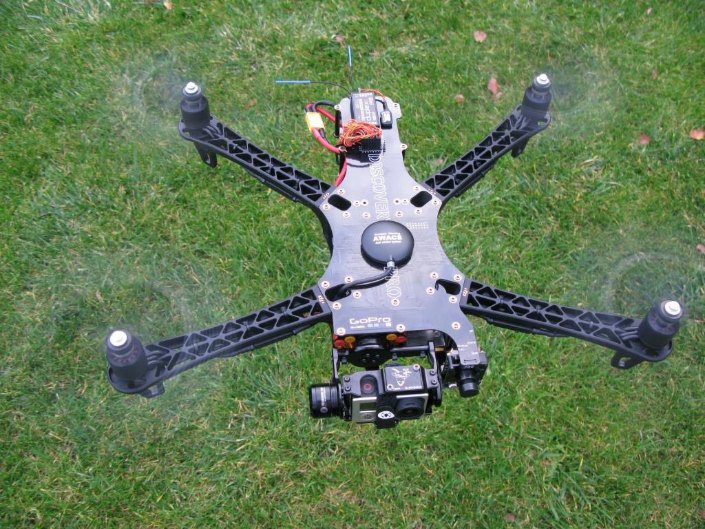

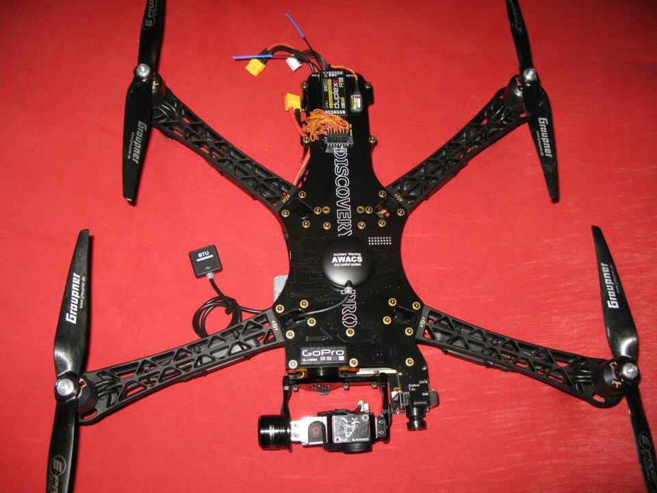

po 650kv dávám nové 840kv AXI .....tyto motory vychazejí nejlip ...proudově i výkonově na 4S v TBSku dle mych zkoušek . Ma někdo original TBS PRO ? Rad bych znal proud ve visu a full u jiných motorů nebo konfigurace.....dík

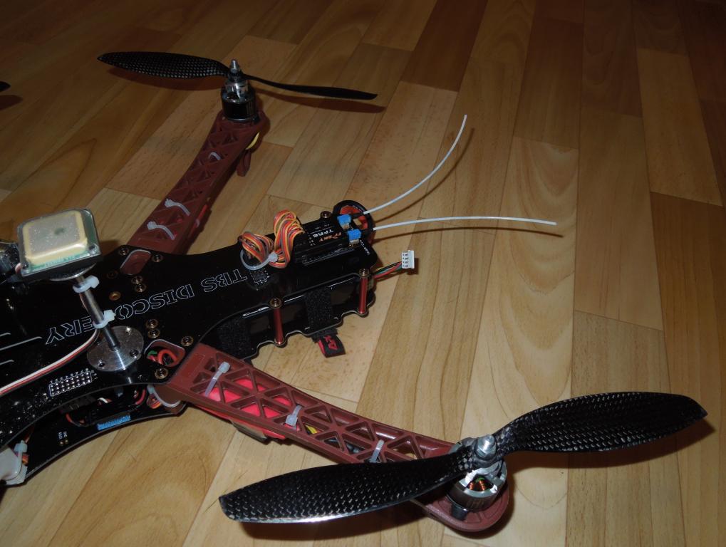

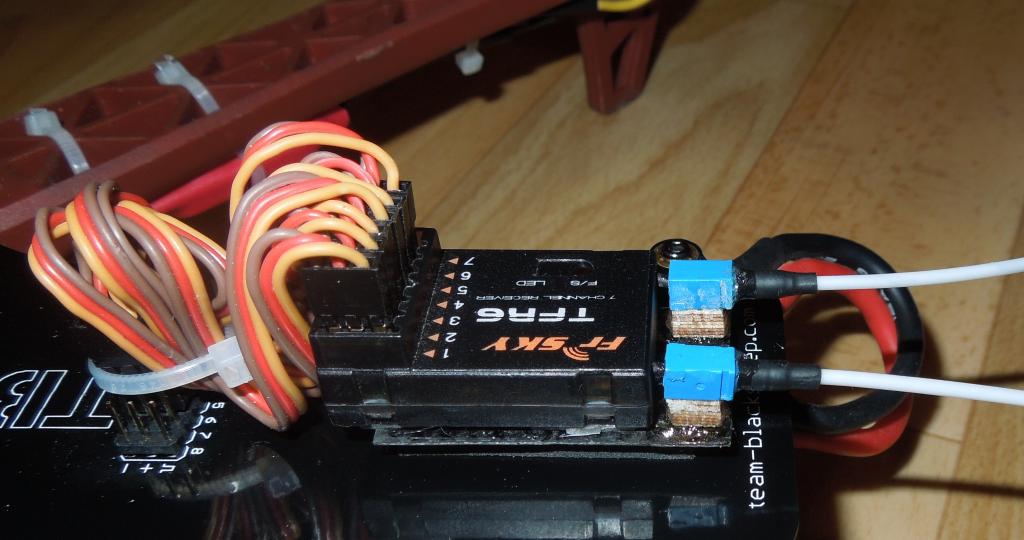

Stále řeším rozmístění antén na TBS Discovery. Poslední je zatím tahle konfigurace. Použil jsem polotovary kostiček z vadných LC pigtailů pro optické kabely a i antény jsou nasunuty v trubičkách z optických kabelů. Trubičky jsou tak akorát pružné. Bohužel to už asi na nějakém long FPV letu letos nevyzkouším, ale kdo ví.

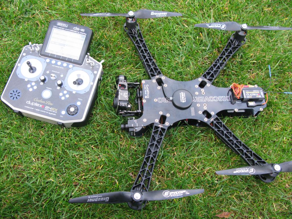

Takže praxe a zkouška potvrdila, AXI 840kV je s vrtulema Graupner 10x5 pro mě optimální řešení pro TBS Pro. Vis 13A to je momentálně ideální...Raphaelův vis je kolem 16A . Letový čas Kolem 11až 13 minut podle letového projevu, výkonu až za roh.

Heli: Jak to šlo vyvážit? Někde jsi psal, že v tom máš 4S 4000mAh baterii...Přece jen ten gimbal s GoPro je dost v předu, nemá to tendenci naklánět se na čumák při této baterii?
Phantom 4 + Nvidia Shield K1
Heli
Příspěvky: 195
Registrován: čtv 09.09.2010 0:00
#495 Příspěvek od Heli »
Vyvazeni modelu necini zadny problem, je tam prostor i pro baterii 4500mAh a mensi baterii je mozne posunout dle potreby dopredu nebo dozadu.Video z tohoto gimbalu je opravdu dost dobre a vysledna kvalita je jen na pouzite kamere GoPro a nastaveni zaznamu. TBS discovery Pro splnuje presne to co jsem chtel a musim rict ze mi dela tento model radost.
