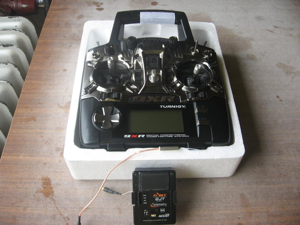

Rozhodl jsem se využít vnitřní anténu u 9XR a zrušit nevzhlednou, trčící na modulu FrSky.Podle konektoru u antény, vytažené z vysílače ,mi v prodejně s počítači našli protikus v ceně asi 20Kč.Kolega,který nám v klubu dělá různé úpravy vysílačů a pod., ho připájel do VF FrSky a bylo hotovo.Káblík je trošku delší aby šlo modul povytáhnout a konektor rozpojit,místa je tam dost,jen bylo třeba vytvořit otvor v rohu šachty modulu.Protikus konektoru lze koupit již s připojeným káblíkem nebo samostatně.Na obrázku je modul s novým konektorem a vyndaná anténa z vysílače.

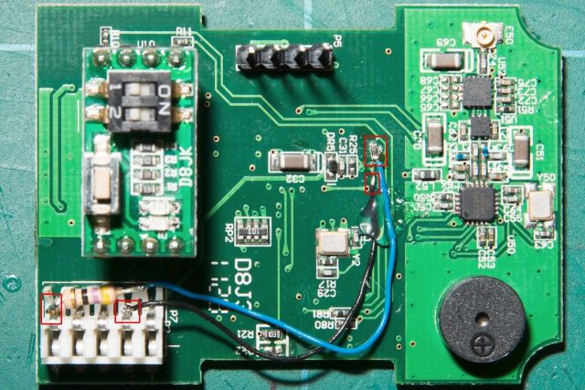

Taká otázka: načo využívať konektor v 9XR keď FrSky modul nemá napevno napájkovaný koax kábel? Na plošáku VF DJT je predsa konektor na obrázku v pravom hornom rohu:

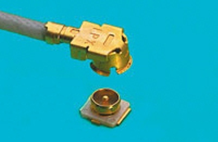

Je to konkrétne U-FL konektor:

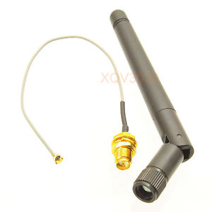

Ten sa využíva bežne v 2,4Ghz, stačí si kúpiť pigtail bežne dostupný v predajňach s počítačovou elektronikou:
Alebo priamo s anténou:
Odpadá ti tak veľmi pekne ďalšie spojenie, ktoré môže spôsobiť problémy. Ja osobne by som isto nedával viac spojov ako je nutné. Ak si chceš minimalizovať problémy, tak to aspoň zlej tavným lepidlom, už keď si si to kúpil, aby sa ti to nerozpojilo. Pokiaľ neplánuješ vyťahovať modul, tak riešenie U-FL priamo s anténou je najlepšie riešenie.

U těch malých konektorů je potřeba upozornit na skutečnost, že mají obvykle životnost jen okolo několika málo cyklů spojení/rozpojení (není vyjímkou jen pět až deset) a pak začínají mít problémy, které se mohou neblaze projevit výpadky spojení. Takže je dobré počítat s tím a rozpojovat to opravdu jen naprosto výjimečně jinak hrozí problémy.

ano i tak to jde, ale to jsem mohl nechat na modulu tu původní .A já chtěl využít tu vnitřní ,co je originál v držadle vysílače a je zakončena konektorem,viz.obr.Ten konektor jde opravdu ztuha a nemůže se rozpojit, ale i tak díky za radu.Momentálně jsem tu anténu i s modulem "vykuchal " a je mimo vysílač, viz.předchozí obrázky,spolu s modulem Orange.Funguje to skvěle!Ještě otázka,zda je možný současný provoz dvou modulů,v mém případě FrSky a Orange?Jde mi spíše o to, zda je nutno jeden vypnout z důvodu vyššího odběru proudu?Aby něco neodešlo!
