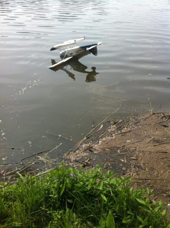

Ja litam klapky na 3-polohovem prepinaci a mam mix hned na prvni pozici vyskovku o cca 6° dolu.
Dnes jsem byl znovu zalitnout beavera. Na podvozku jsem byl uz parkrat a s plovakama jsem byl 1x pojizdet, tak jsem se rozhodl vyzkouset plovaky na plno. No a co byste rekli ? Vzlet ok, ale ve vzduchu se to chovalo desne divne, hrozne to tahlo na stranu a tak jsem pristal. Sice dal od sebe ale na rybniku bylo mista dost. Pojizdim k sobe a najednou se mi prevratil po cumaku do vody. Ach jo. Nevim co to bylo, snad kapr, dost na nej pri pojedu utocej :D :D :D nasledovala asi 30 minutova cekacka nez mi ho vitr donese... argh.. ale zatim vse funguje, uvidime zitra az to vsechno proschne na korozi v motoru a servech atd.
Jinak jsem asi prisel na duvod. Nevim proc, ale jedno kridylko je vytrcene dolu a hejbe se jen malo. Nevim jestli to bylo az jak se do toho dostala voda, nebo i predtim, tezko rict. Je to videt i na fotkach
Zatim cuss

Nechytil si vlnu do vrtule tá sa potom chová, ako na lodi a stiahne ti model po vrtuli aj trochu pod vodu a tým sa mohol model prevrhnúť.

asi ano, protoze byly vcelku vlnky, a zdalo se mi ze se priblizuje konstantni rychlosti, zadne pridke pohyby jsem nedelal a najednou zblunk :). Ale opravdu se zda, ze je zatim vse ok, tak uvidime.

Jakkub : Pro pojíždění na vodě doporučuji "zvýšený volnoběh" (trochu podivný termín u elektry) a naplno přitaženou výškovku.

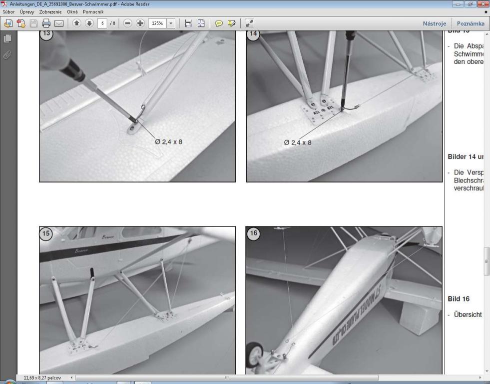

Schnitzel - muzes nafotit to, jak jsi vyztuzil ten podvozek ?
Pak by me zajimalo, jestli jste nekdo resil plovaky od Pelikana,mam na mysli ty kormidylka na nich. Originalni reseni gumyckama a nejakejma vlascema, to je des.
Jeste jsem si vzpomnel, nevite nekdo, na co jsou 3 vlasce s takovjema dratejma bazmekama na koncich a uprostred, neprisel jsem na to ! v navodu nic ohledne toho neni
Diky Ahoj

kormidlá s tými "gumičkami a vlascami" fungujú v pohode, len os kormidla sa musí
v tej trubke otáčať úplne zľahka, ak to zadrháva, tak rozober kormidlo, je tam skrutka, vyber kormidlo z tej trubky a trochu to obrús. Takisto sa nesmú o seba šúchať tie silónové tiahlá
pri tých pákach /na ostruhe/, keď tak jednu z tých kovových koncoviek mierne prihni a silony pôjdu nad sebou s nebudú sa dotýkať....
a tie vlasce čo sa pýtaš, je výstužné lanovie medzi plavákmi a krídlom , lepšie je to popísané v návode od robbe http://www.robbe.de/schwimmer-set-air-beaver.html na str. 6 to vidíš na obrázku 13,14,15 /je to ten pdf s názvom anleitung.../
