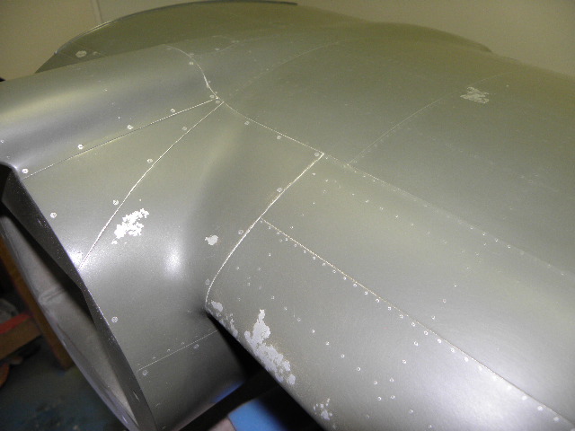

Dělám to stejně,jak už tady popisovali.Hrany panelů ale tmelím přes lepící pásku.Je to hodně zábavná práce :D
