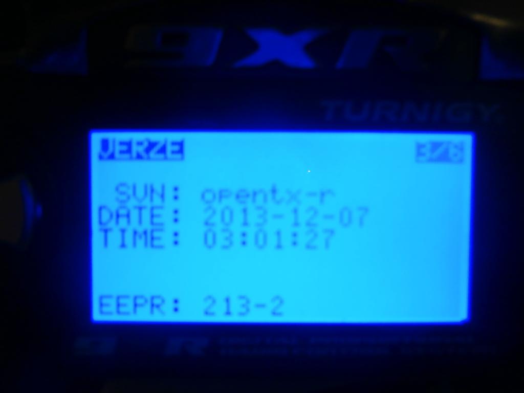

Kde nájdem číslo verzie Open Tx?

SUN: opentx-r 2834

Mne to tam nevypisuje. Iba Open TX r-. Skúšal som aj dva krát nahrať a nič. Iba pri sťahovaní napíše ,že je to verzia 2834. Mám 9XR ešte prvú s AT Mega64, nemôže to byť tým?

Vypadá to že máš plnou EEPROM, podle posledního řádku na tvé fotce.
Otestuj to nahráním fmw v jiném sestavení (bez některých "fičur"), aby fmw nebyl tak obsáhlý. Případně nejdřív zazálohuj modely a v TX je vymaž. Mělo by se to projevit na posledním řádku v okně verze fmw. Atmega64 má menší pamět než A128.
V Companionu máš zajisté předvolenu volbu pro desku T9XR / Atmega64.
Pokud něco nefunguje, tak je čas pročíst si návod k obsluze ...
