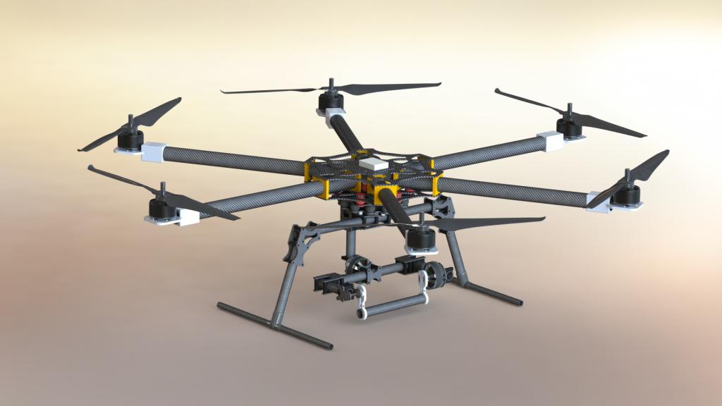

chocho píše:Nad tím jsem přemýšlel, ale nic mě zatím nenapadlo a dělat tam nějaké kolejnice je kravina :)
Říkal jsem že kdyby jsem dal na 3 osu nějaký velký a silný motor než zbylé dva na kameru, tak by se to tím mohlo vyřešit.
http://www.ebay.com/itm/DYS-Brushless-Gimbal-Motor-BGM4108-130T-for-Multicopter-Camera-Mount-/281250038353?pt=LH_DefaultDomain_0&hash=item417bcf0251
Předpokládám že gimbal bude mít váhu cca. 800g max. do 1kg a to by motor mohl unést. Maximálně to můžu ještě přivázat provázkem kdyby náhodou, tak aby to nesletělo až na zem :)
Samotné zatížení gimbalem a podvozkem je pro motor v pohodě, jedinou kritickou fází kdy může dostat pořádně zabrat je přistání koptery.
chocho
Příspěvky: 37
Registrován: úte 12.04.2011 0:00
Re: Quad vs. Hexa
#32 Příspěvek od chocho »
Sofin píše:Samotné zatížení gimbalem a podvozkem je pro motor v pohodě, jedinou kritickou fází kdy může dostat pořádně zabrat je přistání koptery.
Už jsem v obraze. Jedině co mě napadá, ale nevím jestli to umí gimbal jednotka, že by se 3osa na přistaní vypnula, nebo přepnula a gimbal by se vzápětí otočil do výchozí polohy. Tam by pak byly na pevno k vrtulníky přidělány opěrné nohy které by hrubější přistaní podržely.
Další možnost hodit tlumiče do přistávacích noh, ale to je zbytečná váha navíc.
Tet mě napadla další možnost Zkusím to načrtnout, jestli to je vůbec možné. :)
chocho
Příspěvky: 37
Re: Quad vs. Hexa
#33 Příspěvek od chocho »
Tak to mám vyřešený :) na otáčení to nebude mít žádný vliv a při přistání se to jenom zmáčkne a už se to opře. Motor to ani nepocítí a bude v bezpečí.
Diky Sofine

chocho píše:Otázka na baterie, 2 kusy 6s 30C baterii by měli být v pořádku?
http://www.hobbyking.com/hobbyking/stor ... ouse_.html
Mam kouknout po větším vybíjecím proud? 30C s 11 600mah by mělo stačit až až, ale rád se poučím.
Časem by jsem to viděl na Gens ace, ale pořizovací cena je poněkud někde jinde :).
A co to vlastně nakonec stavíš? quad nebo hexu?
30C by bohatě stačilo i se singl baterií, pokud budou dvě paralelně tak není co řešit.
P.S. pochlub se obrázkem, jak jsi to vyřešil s tím gimbalem a podvozkem :wink:
chocho
Příspěvky: 37
Re: Quad vs. Hexa
#38 Příspěvek od chocho »
Sofin píše:A co to vlastně nakonec stavíš? quad nebo hexu?
Nakonec udělám Hexu :) když už tak už, ale spon můžu vozit třeba hodně baterii. Přemýšlím že budu počítat se 2ks baterii ale popřípadě s možností zapojení i 3packy baterii paralelně. Ještě musím dodělat šasy na rozvržení wookong a rozložení váhy baterii a různých věcí.
Koukej na stránky, tam se to bude objevovat :)
