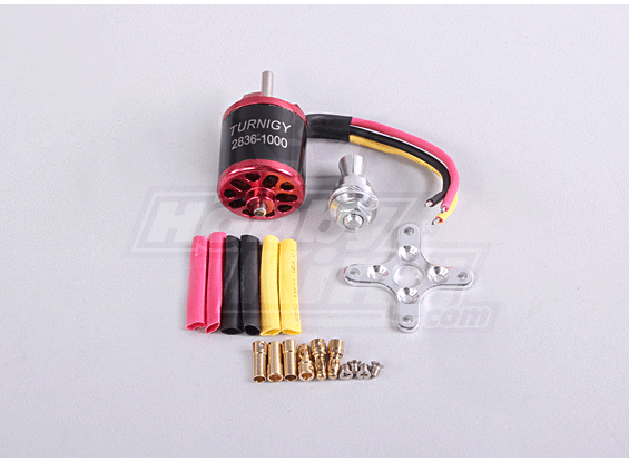

Ahoj, nevíte někdo náhodou jaký rozměr mají ložiska v tomto motoru? Po několika hodinách provozu to vypadá, že je budu muset vyměnit. Mají takový nezdravý zvuk. Právě se začíná dělat venku pěkně a tak nechci aby mě rozebraný motor ležel doma na stole, než správná ložiska seženu. Nejraději bych je napřed koupil a potom rychle vyměnil :). Díky, Jirka.

...stejně je musíš vytáhnout... vytáhni je, strč do obálky a pošli do Prahy do Tobexu ať ti pošlou dva stejné "japonce" a máš to bez obštrukcí... :wink:

Nojo, to by taky šlo. Já bych rád ty ložiska koupil tady v Plzni. Nějak se mě nechce platit poštovné stejné, jako je cena zboží. Na jiném vláknu jsem se dočetl, že by tam měl být typ "684 2Z", čili 4x9x4mm. Už jsem poptal tyhle ložiska u nás v prodejně průmyslových ložisek a budou je mít příští týden. Spíše bych rád z nezávislého zdroje slyšel, že tam má jít právě tato velikost ložiska.

...tak si ale ověř, že to budou ta japonská přesná ložiska - stojí cca 90Kč jedno, jestli si dobře pamatuju.
Ložiska za tři pětky jedno se brzy ozvou stejně jako ta původní (testováno na lidech, vlastně motorech :) ).
A i když je budeš kupovat v Plzni, tak stejně tak můžeš přijít s těma vyndanýma do kvelbu ať si to tam poměří, ať máš jistotu nechápu v čem je problém, ten motor se jeden den bez ložisek psychicky nezhroutí :)

Jj, stojí asi 85,- :-) a píšou, že je to Japan. Tady jde spíše o takový můj rozmar (také se tomu dá říkat optimalizace). Rád bych měl možnost si jít zalétat v době, kdy čekám na to ložisko. Ložisko zatím nějakou dobu vydrží a kdyby se to zhoršovalo, tak můžu vždy přestat létat. Nic víc v tom není.

Kľko pólov má tento motor?

Ale ten motor čo mám ja asi nebude mať cca 1200 kv a viac. Nemám otáčkomer (musím najblišie objednať), ale podľa merania (telemetriou) FrSky prúdovým čidlo FCS 40A. (čo asi nieje najpresnejšie :D ). Som nameral: 180W / 18,5A / 10x4" (Aeronaut) LiPo HV 3S 1400 mAh, 30/60C
A vychádza to cca. rovnako aj v eCalc.
Motor som kupoval nedávno, nemohli ho upraviť? (znížiť kV) na deklarovaných 1000 KV
Aké máte skúsenosti a akú vrtuľu používate?
