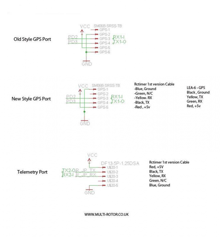

Prosím, nemá niekto schému, alebo obrázok s popismi jednotlivých pinov na konektoroch dosky APM 2.5? Jedná sa mi hlavne o konektor " Telemetry port". Potrebujem pripojiť OSD- Mavlink. Ďakujem.

tibor píše:Prosím, nemá niekto schému, alebo obrázok s popismi jednotlivých pinov na konektoroch dosky APM 2.5? Jedná sa mi hlavne o konektor " Telemetry port". Potrebujem pripojiť OSD- Mavlink. Ďakujem.
Všechno najdeš tady: http://ardupilot.com/
Proklikej, prostuduj, pěkné počtení...

blesk píše:Mavlink připojuješ přes UART ne?
To práve neviem, preto žiadam o radu. Poraď, prípadne daj nejakú schému. Ďík.

Tá rada mi moc nepomohla. Pekné počitanie to môže byť pre niekoho, kto vie anglicky. Na tej stránke to hľadám cez prekladač niekoľko večerov a nejak sa mi nedarí. Ak môžeš pridaj k tvojej prvej rade ešte jednu-dve vety, prípadne obrázok.

Ten obrázok mám, len sa neviem dopátrať k popisu jednotlivých pinov konektora " Telemetry port"

Tady, telemetrie a GPS porty:
