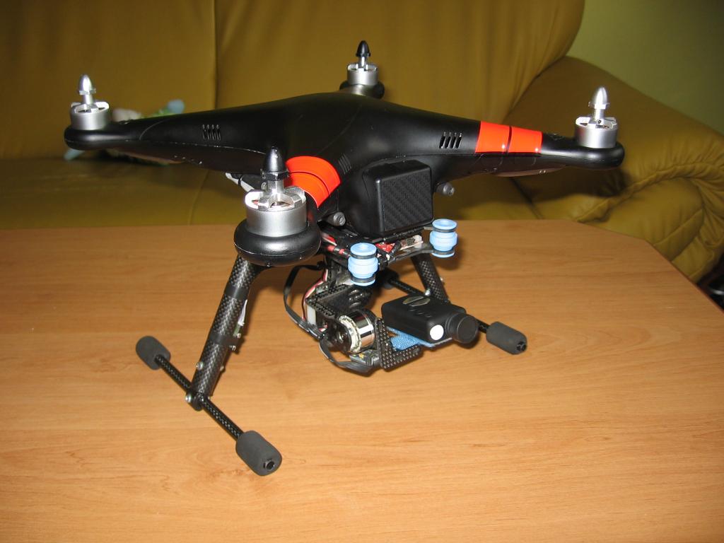

Jak ho máš umístěný teď, tak to je špatně, také jsem zkoušel karbonový podvozek a měl tu umístěné podobně.
Mašina byla hrozně neklidná, pořád i na ATTI GPS někam utíkala. Musí být opravdu kolmo a někde jsem vyčetl, že co nejdále od GPS.[/quote]
Ano děkuji za info, již jsem se to dočetl na více místech, takže ho dám vertikálně tak jak má být. Takže abych to shrnul co jsem se tady v tom vlákně dozvěděl:
- když mám na P1 motory z P2, tak jsou ideální vrtule DJI 9,40x4,30, momentálně k tomu jsou původní 8x4,50 a na ty se mi zdá to má až moc vysoké otáčky a prý nic moc letový čas.
- nevíte někdo parametry motorů z P2?
- není špatné pořídit ochranné oblouky z P2, ne jenom kvůli ochraně vrtulí, ale i optickému zvětšení koptéry a tím lepší viditelnosti ve vzduchu
- co původní regulátory při použití s motory z P2 a vrtulí DJI 9,40x4,30??
- váhu Phantoma s gimbalem a Mobiusem mám 953 gr., při použití baterié 2,2 Ah ej celková váha 1157 gr., při použití 5Ah baterie celková váha 1326 gr
- v Naze je nahrán fw. 4.02, s tímto již dlouhodobě létám na F450
- vím že většinou dávate na Phantomy gimbal Zenmuse, ale máte někdo zkušenosti s gimbalem Arris CM2000, vím že je primárně pro GoPro 2 nebo 3, já mám Mobius wide, včera jsem si s tím cca 2 hoďky hrál a momentálně to mám nastavené tak, že v rukách to stabilizuje pěkně, samozřejmě uvidím až ve vzduchu.
Pokud kdokoliv najdete nějakej nesmysl co jsem napsal, tak budu rád za popostrčení správným směrem :)

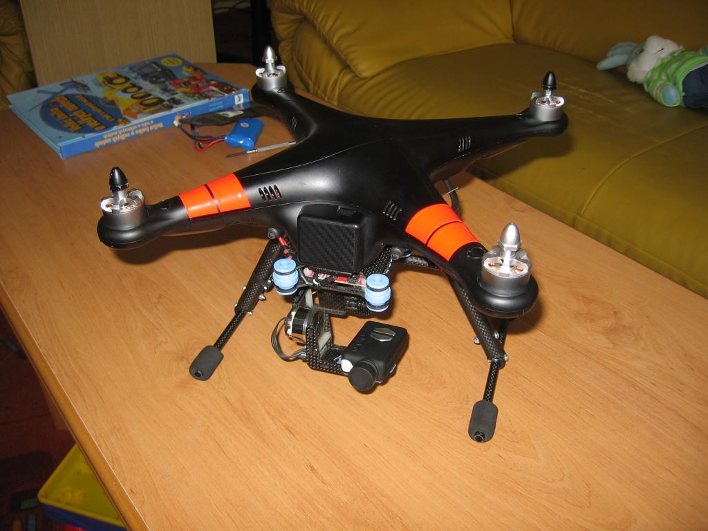

Ještě jsem zapomněl alespoň nějaké foto:
