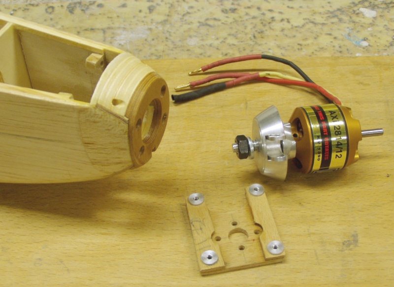

Motor v spicke je trosku komplikovanejsi v pripade, ze ma byt vymenitelny ,tj. ze model chceme pouzivat obcas len ako klzak a vrtulovy kuzel naharadime drevenym cumakom. .
Ak bude napevno , nevidim ziadny problem s instalaciou ani s enormnym narastom hmotnosti.

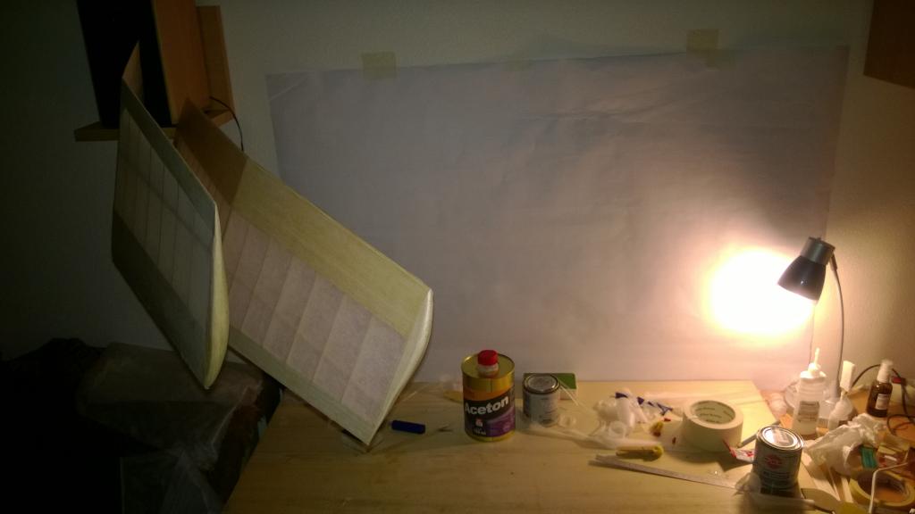

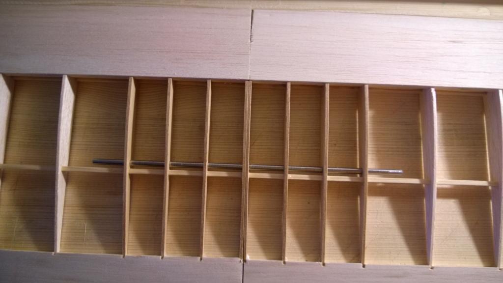

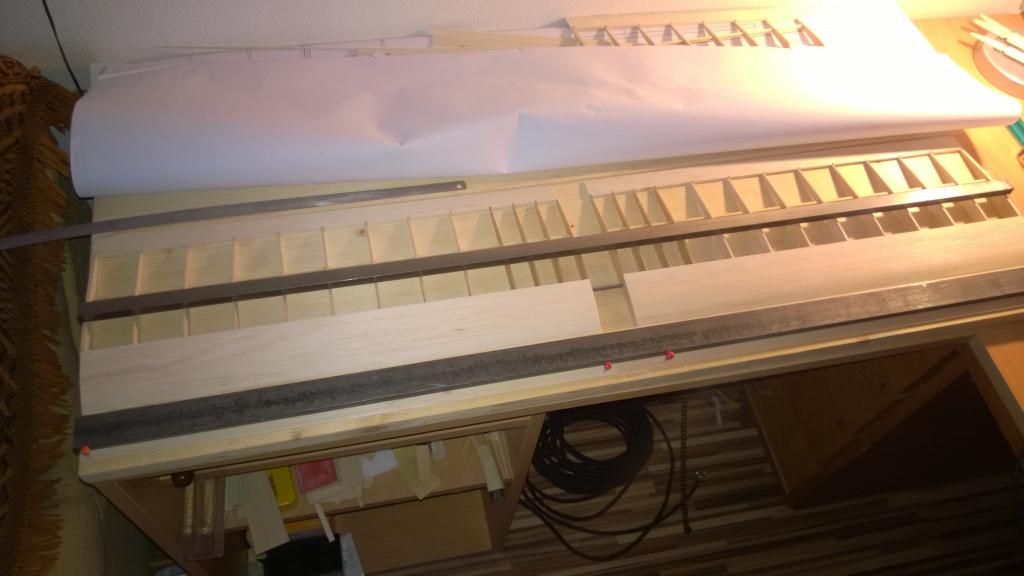

Mám oba středy křídla i obě uši ve stavu - přilepená odtokovka, přilepená spodní část pevného potahu i s nosníkem a nasunutý pomocný nosník viz. obrázek. U všeho mám nechané pro jistotu přesahy, tak jsem zvědavej na to broušení.
Ještě budu lepit pásky balzy mezi nosníky (stojiny?) A pak mě zajímá co dál, co nalepit dřív a co později?
Když se podívám na plán, tak má spodní potah přesah, horní taky, mezi nimi je trojúhelník (tam něco lepit?) a úplně vepředu počítám smrková náběžka 5*3 a obrousit.
No když to někdo rozepíše krok za krokem budu rád, jestli nedřív řezat, lepit nebo brousit.
Dál mě zajímá jak se řeší spojky křídel, v překližkových žebrech jsou otvory 4mm a pokud se s tím má něco dělat, bylo by asi dobré dřív než to uzavřu pevným potahem.

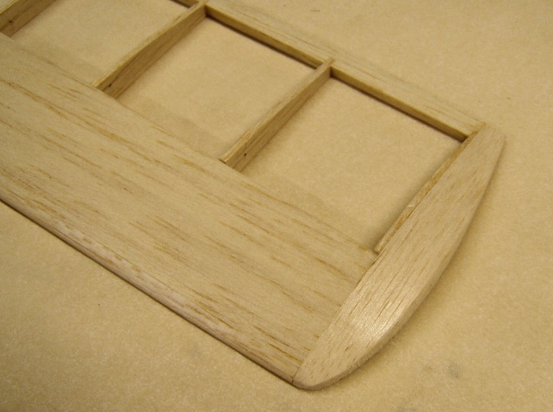

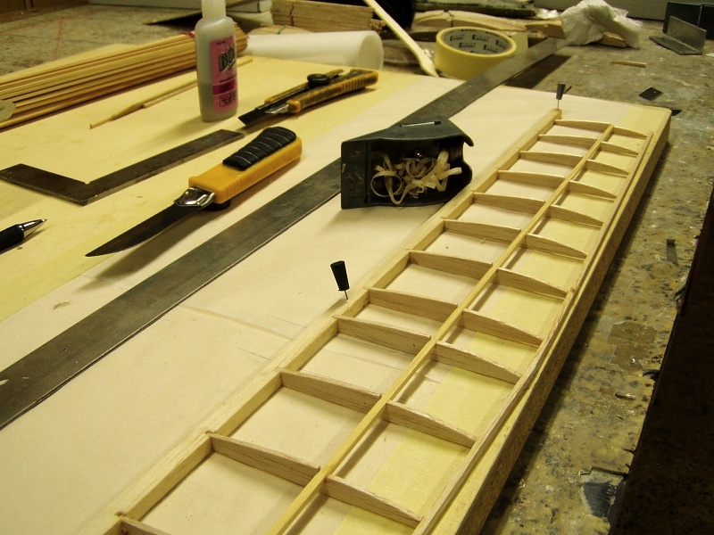

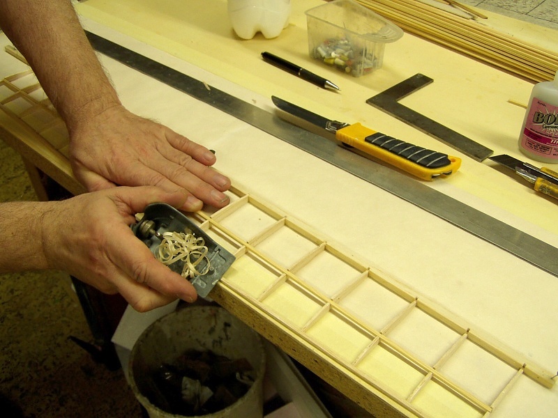

... na presahujici spodni potah nalep falesnou nabeznou listu z balsy 3mm o neco vyssi nez jsou zebra (to je ten zminovany trojuhelnik) . Listu ohoblujes a dobrousis podle tvaru profilu a zneuzijes jako pomocnici , pri lepni horniho tuheho potahu. Pak zepredu nalepis smrkovou listu a opracujes konecny tvar nabezne hrany.
Podobne je potreba postupovat i pri stavbe VOP s tim rozdilem ze VOP ma tuhy potah pouze na horni strane.
Pozn. pri stavbe korenove casti kridla doporucuji preklizkove rebra navlect na spojovaci draty a stavet stredy v navzajem propojenem stavu.

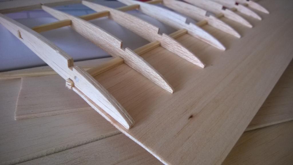

Falešnou náběžku z balzy jsem nalepil a vybrousil. Pak následovaly stojiny a přilepení horního pevného potahu. Opět dobroušení a nakonec nalepení smrkové náběžky.
Během toho všeho dořezávání a dobrušování se mi povedlo vyrobit škvíru mezi křídly. Kořenové žebro je lehce prohnuté, ale když jsem jej lepil mezi odtokovku a spodní pevný potah tak bylo rovně, jak je možné, že jsem to následně pokřivil?
No myslím, že něco podobného vyrobím až budu brousit vzepětí uší.
Jde to nějak opravit a napravit?

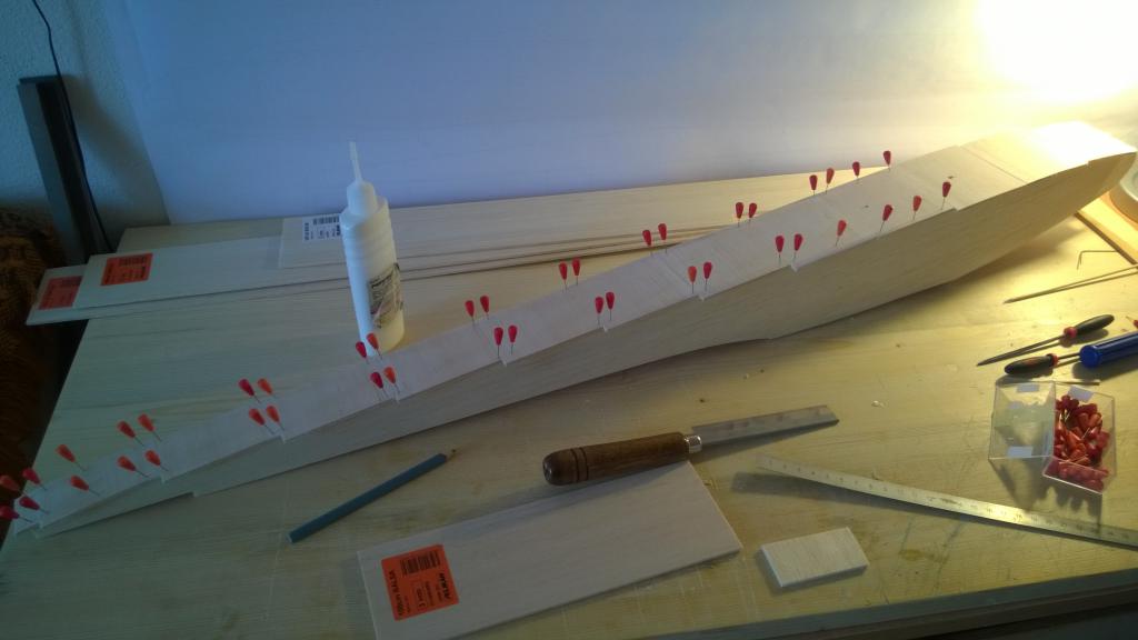

Mrknul jsem na trup a zjistil (opět), že nevím odkud začít. Zkusil jsem si nasucho naskládat přepážky, mám to takhle na bočnici slepit a přidat i druhou bočnici? A potom polepit seshora a zespoda 3m balzou? Na co si dát pozor?
