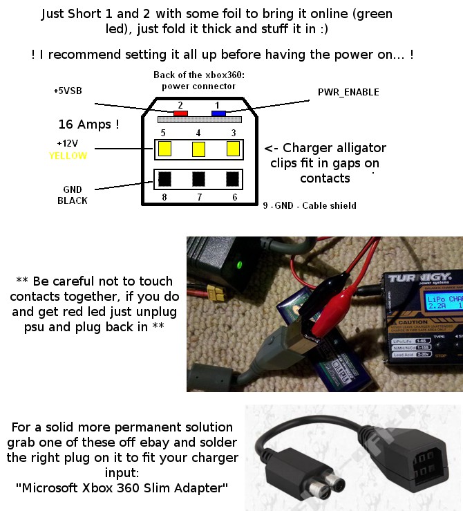

Projel jsem i pár fór a celé je to velmi triviální.
Černé kabely jsou mínus.
Žluté kabely jsou +12V.
Červený kabel je +5V.
Modrý kabel je zapínací.
Spojením červeného a modrého se zdroj zapne a začne dávat šťávu.
Má integrovanou ochranu proti zkratování, přetížení a přehřátí.
Má stavovou LED.
Je v slušně vypadajícím kejsu.
Nechá se sehnat v ceně kolem 250Kč.
200W výkonu za tu cenu je slušné.
Při troše šikovnosti to netřeba spojovat tak prasecky (jako na obrázku z fóra hobbyking).
Chvíle pájení, pár dutinek a může to vypadat třeba jako zde: http://www.rctech.net/forum/radio-elect ... upply.html
Instruktážní video třeba zde: [youtube]http://www.youtube.com/watch?v=TOfFzh4MBws[/youtube]
