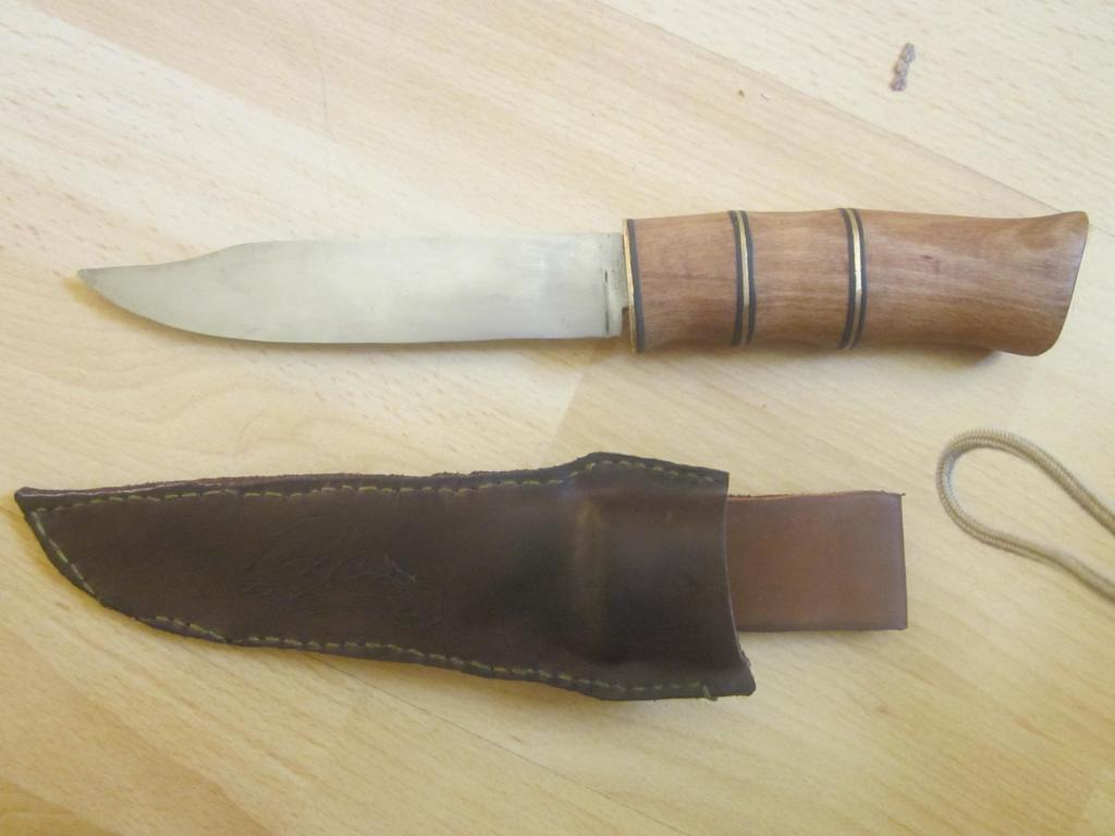

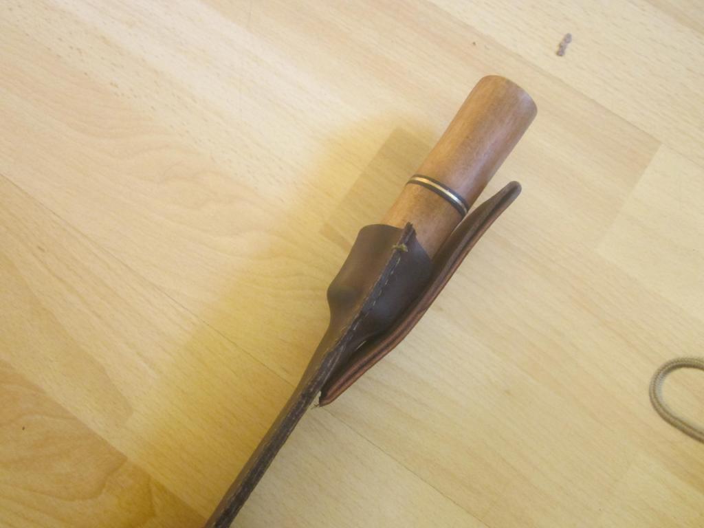

Dál mám problém s tím, že se rukojeť na slunci potí, mám to utírat, nebo nechat tak?
Jinak toť můj výtvor... není to žádná šperkařská práce, ale první pokus no.

Ted to vem tou fermeží s tím sintet. lakem. Budeš to mít naimpregnovaný a uzavřený jinak se ti to i dost za chvilku zašpiní.

Já jsem si zaase říkal, že lakem už to nebude ono, zkusím sehnat karnaubský vosk a napustit to jím.

To byla sakra škoda, lakovat dřevěnou rukojeť na noži.
Ne úplně chápu tu větu o pocení na slunci, ale jestli se potí, otírat do sucha, časem by to mělo přestat.
