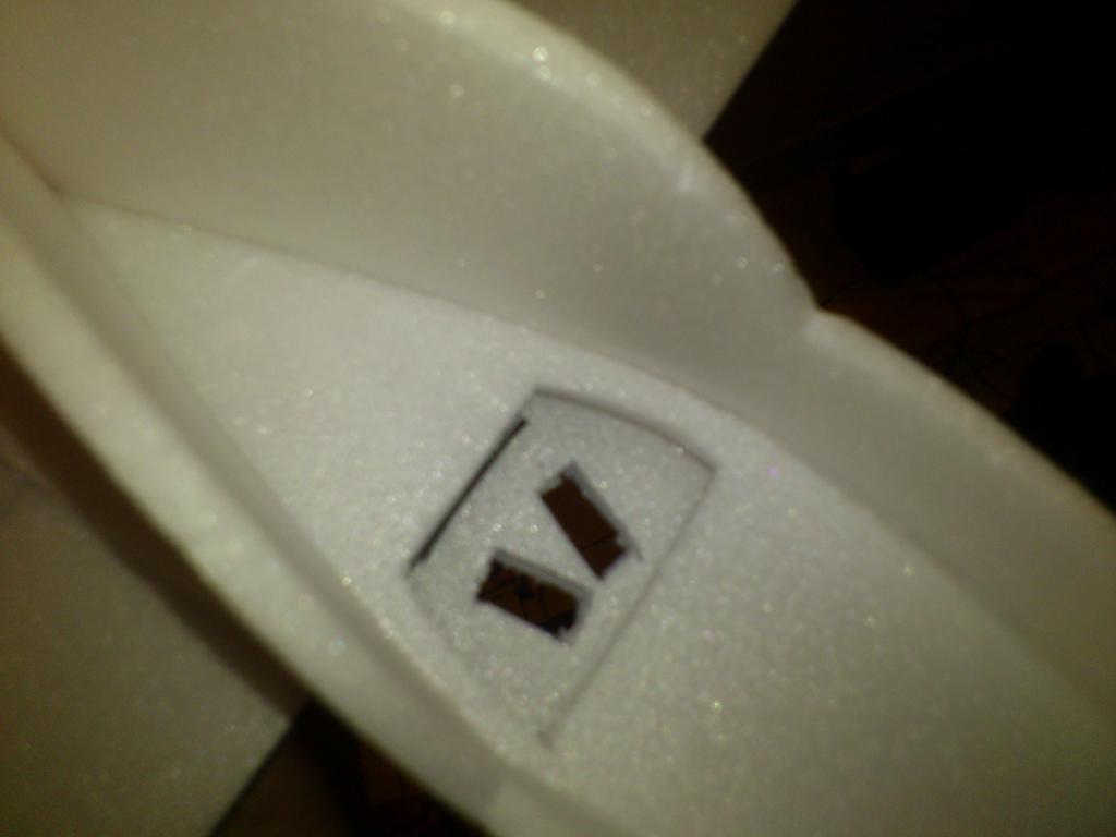

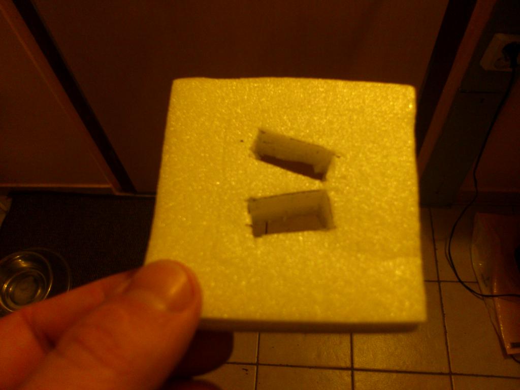

SlowBoat
Re: SlowBoat
tak že táhla půjdou pod křídlem, ale bude k nim přístup...
