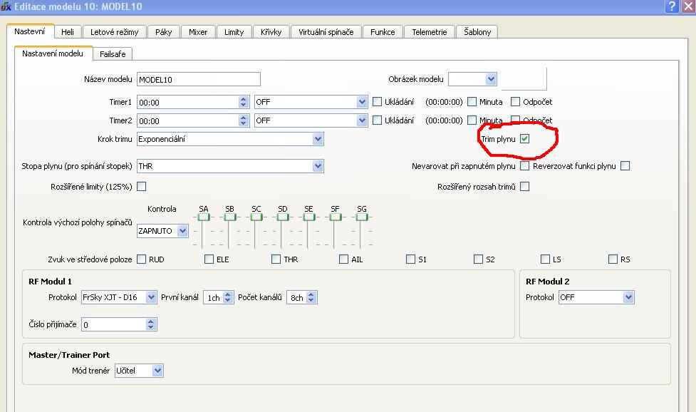

Ak si otvoríš šablónu - nájdeš tam Motor cut
Ak si otvoríš nastavenie modelu - máš tam trim plynu.
Potrebuješ k tomu neaký extra návod? Takto to má riešené aj Hitec....

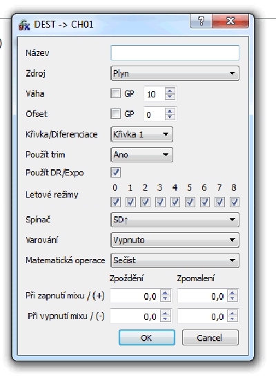

Při přepnutí přepínače v mém případě SF zvednu volnoběh o 10% tkz.zvýšený volnoběh.Potud v pořádku,to jsem přeci chtěl,ale výsledek se mi projeví i při plném plynu.Plný plyn už nejde na +100,ale pouze na +90 tudíž o to méně o co jsem volnoběh zvednul.
Polopatě:
Spodní hranici serva zvednu o požadovanou hodnotu,ale nechci,aby se mi projevila v horní hranici chodu serva.

demonak píše:...Polopatě:
volný mix a nastavit jeho křivku... ???

demonak píše:......

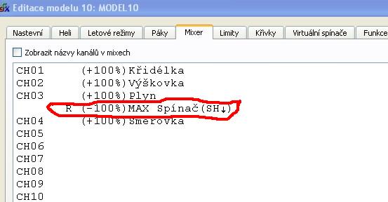

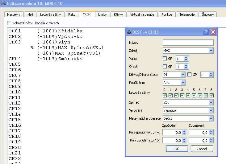

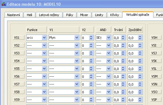

Pres ne tak dať to ako krivku, alebo použiť virtualny spínač......
alebo tak ako je to na obrazaku - do kanalu 3 pridaný mix 10% MAX ak je VS1
VS1 - virtualny spínač na ďaľšom obrázku....
Problém je, že to nedáš na spínač SF - ten má len dve polohy a ty potrebuješ 3
motors CUT/normal trim/zvyšeny trim
Preto som ti to dal na SE. Zmeniť si to môžeš na ktorýkoľvek.....
Do rádia to nepotrebuješ klikať - skúsiš si to v Companione - tam vidíš aj čo to robí

lubo1 píše:....

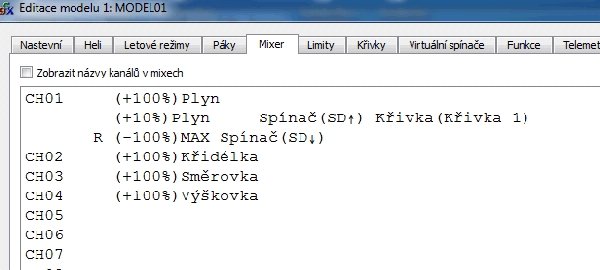

Tak jak to máš, tak to při přechodu plynu středovou polohou zakmitá!
Myslím, že lepší to bude pomocí křivky.

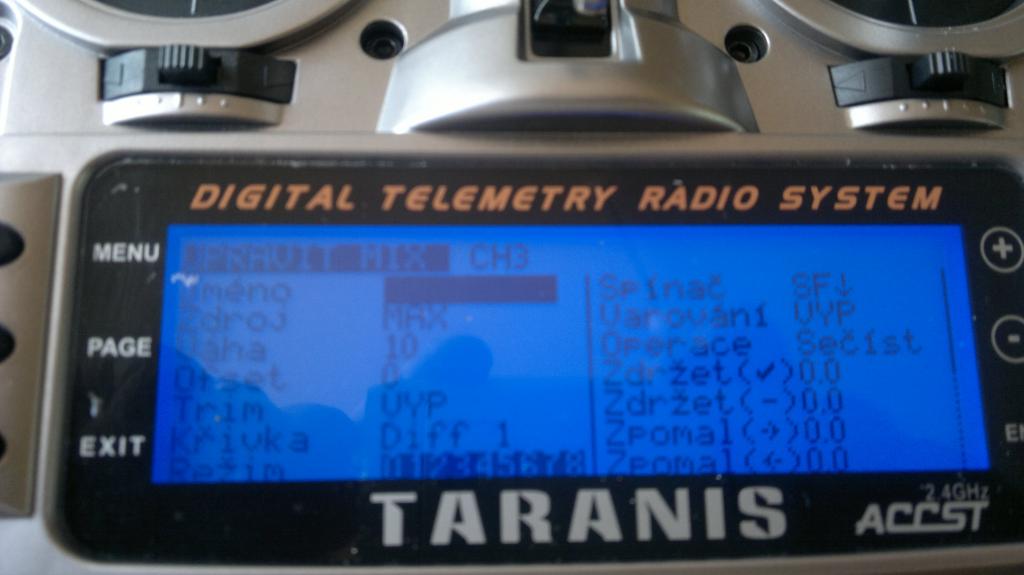

Kluci moc děkuji za řešení problému.Myslím,že to pomůže i ostatním modelářům.
Přikládám foto,kde jsem v mém Taranisu nastavil to,co jsem chtěl.Pokud to monitoruji,tak mi ukazuje vše,tak jak má.Můžete to zkouknout?1.řádek pod plynem je zvýšení volnoběhu a 2.řádek vypínání ,nebo-li uzavření karburátoru.Doufám,že to tak může být a je to dobře nastavené.
