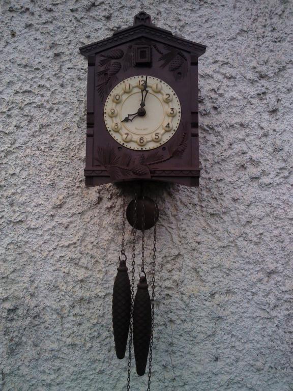

Ahooj kluci...Dostal jsen je z hospody. Chybi zavazi a asi kyvadlo. Kukaji a bimbaji. Made in ussr predek plast zadek drevo. Jestli si je nekdo spravi tak se nejak modelarsky domluvime:-) jinak by mne zajimala cena optavy. Kdo vi?:-)

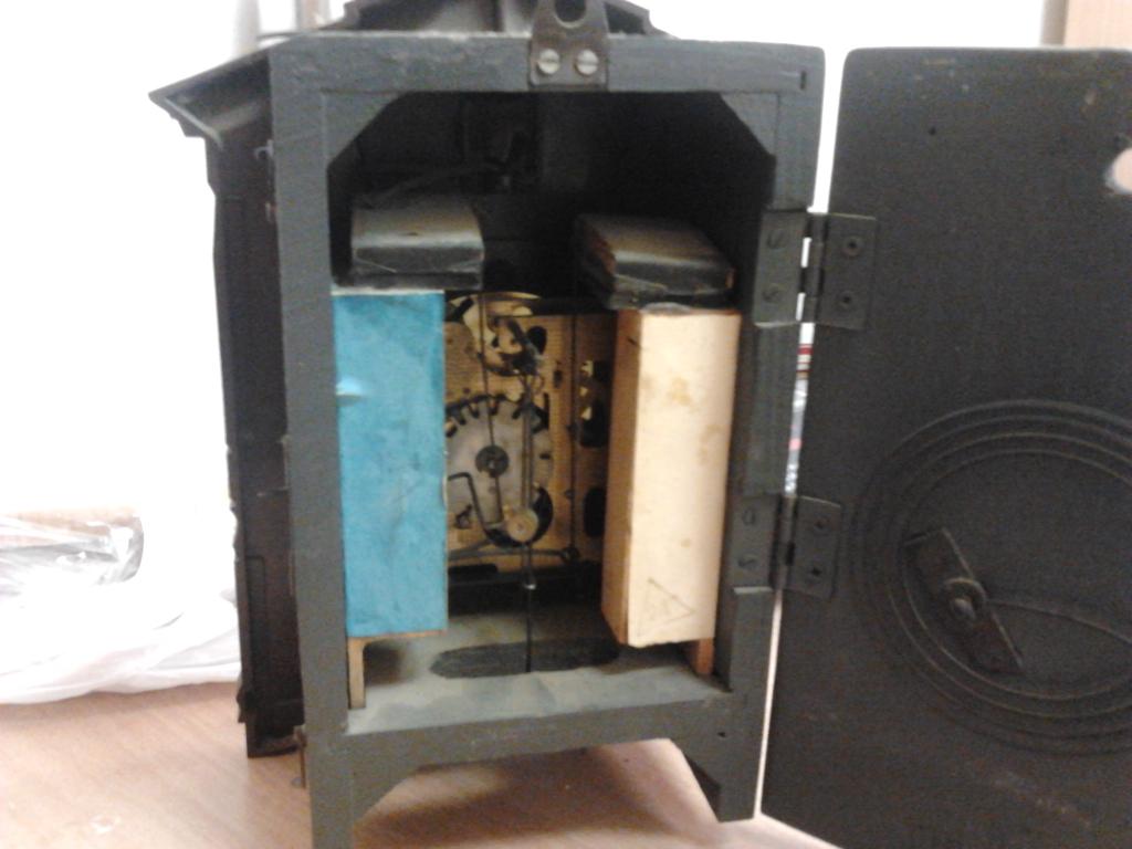

Mám presne také isté - funkčné - idú už min. 30 rokov, len ich zabudnem vždy "natiahnúť", t.j. každých 24 hod vytiahnúť závažia hore. Ako závažia "slúžia" dve ťažké kovové šišky na tenkej retiazke a kyvadielko s "nožičkou" je len vylisované z tenkého plechu. Pokiaľ by si chcel, tak to môžem nafotiť a dať sem alebo Ti to poslať do SZ.

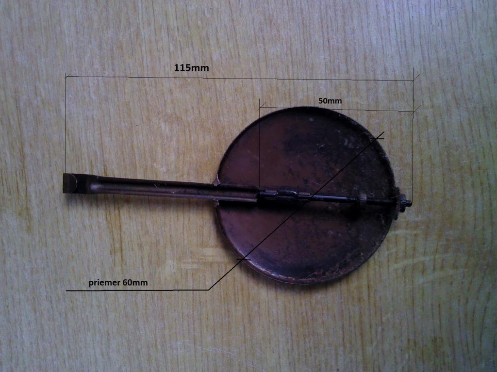

Hmotnosť závaží (šišiek): každa má 480g
Dlžka retiazok: 2100mm
Rozmery kyvadla sú na obr.
Hmotnosť celého kyvadla: 14g
(Ospravedlňujem sa, že hodiny sú "trochu" zaprášené, no mám ich v dielničke)

Zdar,tak presne takove jsem opravoval sousedovi....pote,co jsem se mu pochlubil,ze jsem v bazaru koupil na chalupu drevene kukacky nefunkcni bez kyvadla za 500,- ,kyvadlo vyrobil,strojek vycistil a makaji jak maji...
))...prinesl tedy soused tyto sovetske v dezolatnim stavu....pry po padu ze zdi..predni deska urvana,kukacka vytrzena,strojek zahumuseny atd....
Rozborka,sborka a uz mu zdobi chalupu....

Jen jeste podotknu,ze nesezenes-li origo kyvadlo a budes jej vyrabet,musis ho udelat serizovatelne,na delce raminka zalezi,casem se soukoli ve strojku opotrebuje a musis mit moznost to kyvadlo posouvat....
Ja vyrabel ty kyvadla tri,na prvnim se kukajdy za 24 h spozdily o 45 min, na to treti po serizeni jsou skoro na minutu......

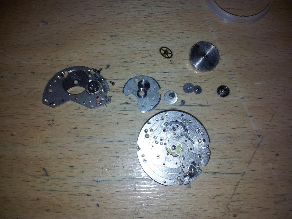

Opravovat kukačky je sranda

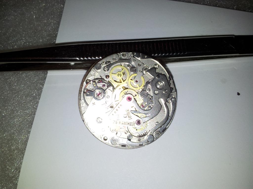

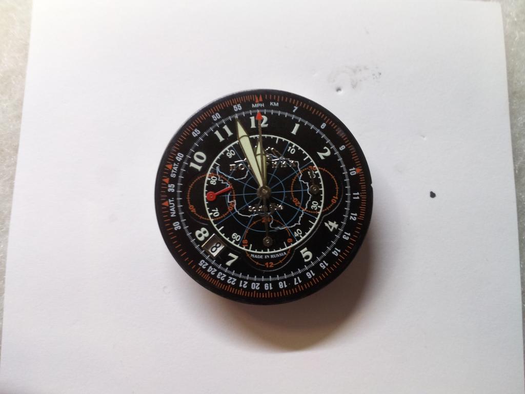

, je to vše velké a dá se to dělat bez lupy a pinzety.. Mě se rozbili po pádu hodinky z Poljot a to docela zabolelo když jsem se pak podíval co by stály nové
, říkal jsem si že musím zmáknout to co hodinář tak jsem si řekl že je opravím sám

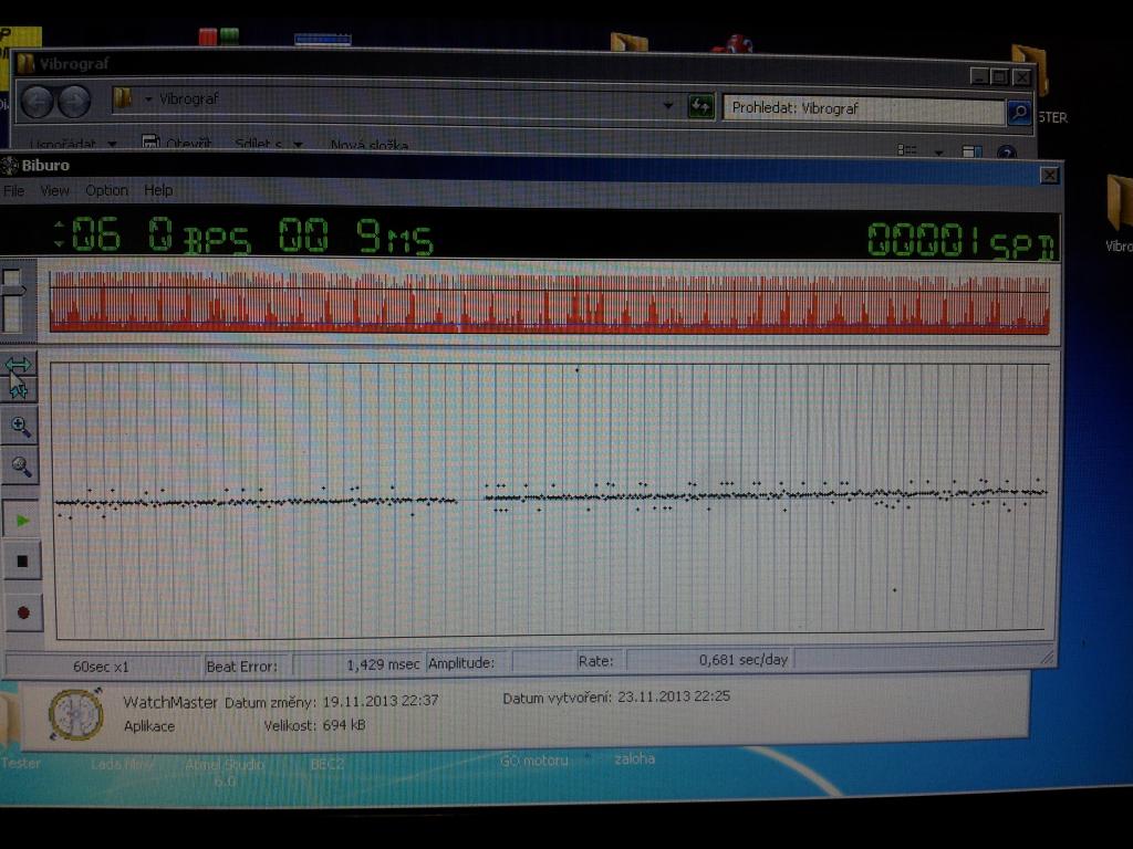

(byli plné skla ze zadního dýnka které prasklo).. Strojek prošel rozborkou sborkou, vyčištěním namazáním a seřízením a teď šlapou opět jako nové a po seřízení pomocí doma dělaného vibrografu dělají 1min/měsíc
.. Jinak se jedná o strojek Poljot 31681 s chronografem.. Takže ničeho se nebát, obalit se trpělivostí a směle do toho
Naposledy upravil(a) Arcicorsa dne ned 18.05.2014 14:07, celkem upraveno 1 x.

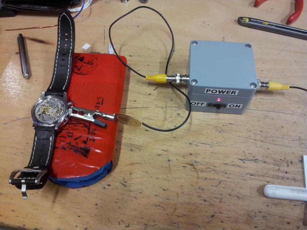

TO Arcicorsa - ten vibrograf paráda - prosím tě dle čeho jsi to dělal nebo jaký pricip? - díky Radek
EDIT - aha blbě jsem koukal - ale i tak zajímavý
Naposledy upravil(a) arda1 dne ned 18.05.2014 18:04, celkem upraveno 1 x.
ICQ 638556901
- Arcicorsa
- Příspěvky: 1438
- Registrován: sob 12.01.2013 12:07
- Bydliště: Pardubice
Re: kdo opravi kukacky?
I pro ostatní koho by to zajímalo. Ten vibrograf funguje tak že pomocí piezo snímače (klasický piezorepráček třeba ze starých digitálek) se snímají vibrace setrvačky, to se zesílí operačním zesilovačem, prožene filtrem a pak se to posílá na mikrofonní vstup zvukové karty PC (když se to pustí na reproduktor tak je krásně slyšet chod celého mechanizmu) a pak už se o to postará SW.. Nastavuje se pomocí toho frekvence a dokonce i isochronismus setrvačky či jiného mechanického oscilátoru takže pak jsou hodinky "dokonale seřízené".. Jediný problém je v tom že RTC v PC je naprosto nevhodný pro kalibraci hodinových strojů, je strašně nepřesný a není problém aby se RTC za 24h rozjelo i o více jak dvě minuty (PC to nevadí, každý den se synchronizuje) což je pro hodinky naprosto nepřijatelné.. Takže je nutné SW kalibrovat nějakými lepšími Quartz hodinkami nebo přesným signálem 1Khz (tou frekvencí si nejsem jistý), také je nutné rychlé PC ten program není totiž dobře optimalizován a i spuštění dalšího programu na pozadí vytvoří odchylku měření.. Tak a aby to nebylo tak jednoduché tak je tu další problém náramkových hodinek (stacionárních strojů se to netýká a když se seřídí jen vibrografem tak jdou velice přesně), jde o to že hodinky se i po tomto procesu musí seřídit "na míru uživateli" , hodinky jdou totiž různě v různých polohách (kompenzují safírovými ložisky), při různé teplotě (to se snaží různě kompenzovat třeba bimetalovou setrvačkou), při různém stupni natažení (to se zase snaží kompenzovat různým typem kroku) atp... Takže to dělám tak že základní seřízení je vibrografem a to hlavně isochronismus (rovnoměrnost chodu).. No a dále tak dva týdny trvá než hodinky seřídím k dokonalé přesnosti, prostě jeden den seřídím, po dvou dnech kontroluji a kompenzuji a opět seřizuji atp. tak dlouho dokud nejdou "naprosto přesně" a i tak platí že kdyby si je vzal na ruku někdo jiný tak už tak přesné nebudou, bohužel je to daň za mechanický strojek který má ale své kouzlo.. Samozřejmě si lze pořídit tzv. chronometry kde je přesnost srovnatelná s quartz strojky ale to jsou hodinky na které si smrtelník nikdy nesáhne.. Ovšem i tak pokud není strojek naprosto vyběhaný (i to dokáže vibrograf odhalit) tak není problém seřízení na +-1min/měsíc což je naprosto dokonalé seřízení a myslím že to nejlepší co lze od klasického natahovacího čí samonatahovacího strojku čekat.. Na závěr ještě řeknu že tímto vibrografem se dají seřídit i ty kukačky, pendlovky prostě jakékoliv mechanické hodinové stroje... Pokud by měl někdo zájem tak SW mohu poskytnout (je to freeware) a schéma také.. Je to jednoduché a i s DPS jsem to měl asi za dvě hodinky, součástky co dal šuplík..
