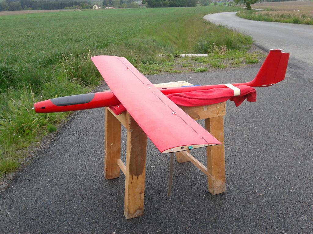

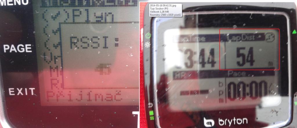

Zkouška dosahu
Tak jsem dnes otestoval dosah a při několikrát opakovaném testu mi to vychází na 50 metrů. Někde jsem se dočetl, že bych mět tento výsledek násobit 30x. Je to tak?
Vzdálenost jsem měřil GPS hodinkami, letadlo jsem měl na dřevěném stolku asi 60 cm vysokém.
Re: FrSKy Taranis
Symplex píše:Taranise jsem testoval a na zhruba 600 m. To byl okamžik, kdy vysílačka začala hlásit sníženou kvalitu spojení - ovládání chodilo bez závad, pouze tyto hlášky.
Ve vzduchu jsem 2m větroň poslal na jeho dohlednost a bez problémů.
Jak již jsem psal, TX Taranis na krku kolegy, Rx v modelu větroně držený v ruce v úrovni ramen, dosah cca 600 m možná 550 - 500 m jen odhad. Na tuto vzdálenost vysílačka naříkala, že ztrácí telemetrii a serva chodila. Rx je opatřený na anténkách kostkami - prý tyto RX mají lepší dosah o 20%. RX 8XR jsem koupil v sadě s TX.
Ještě jeden údaj důležitý pro dosah: protokol FrSky XJT-D16 nastavený ve vysílači

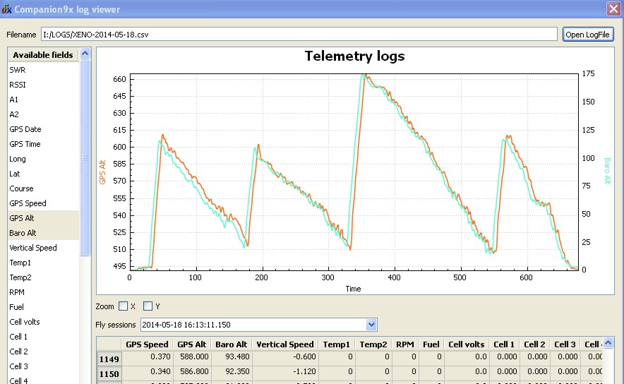

Tak som dnes otestoval GPS spoločne s Variom. Kto chce data - sú tu:
http://uloz.to/xMcSYFt7/xeno-2014-05-18-csv
Je vidieť, že GPS je trošku pozadu, ale výška sedí.
Problém bol s umiestnením. Ak som ho dal na dno kabíny - príjem bol nestabilný. príjmač som musel umiestniť na aku, zvnútra kabíny - preto je sucháč aj zvrchu.... V tomto prípade funguje OK

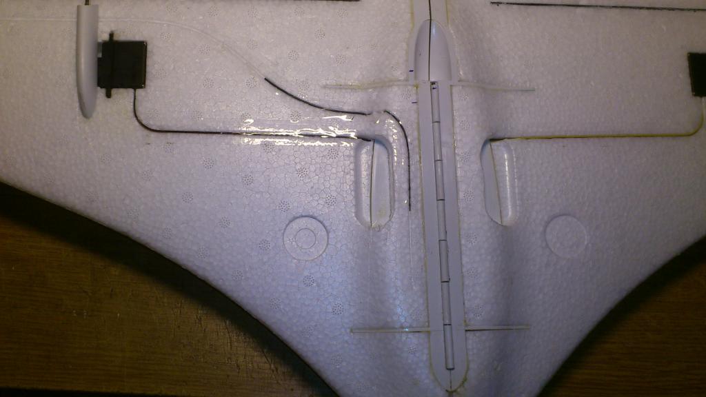

Kde máš umístěné antény?
Re: FrSKy Taranis
mirek100 píše:Kde máš umístěné antény?
Anteény sú v drážke pre antény. Jedna je v starej drážke, pre druhú je vyrezaná druhá drážka súbežne s pántom smerom ku špičke. Po vložení antény je drážka prelepená obyčajnou lepiacou páskou.
