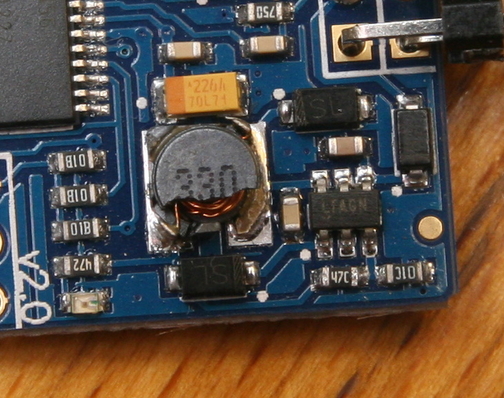

Re: ArduFlyer V2.5 Kit Flight Controller
Potřeboval bych poradit, schválně jsem si na ebay koupil za pár dolarů starší verzi MinimOSD 0.1 s pájecími ploškami pro spojení analogové a digitální části a bohužel mi došla verze 2.0 kde to tak jednoduché není. Návod jak to ošidit jsem našel ale já mám trochu jiné osazení součástek, troufl by si někdo určit kam napájen ten plus kabel?
návod na úpravu:http://hoogvlieger.wordpress.com/2013/11/01/rctimer-minimosd-5v-mod/
Tohle mi došlo:
http://www.goodluckbuy.com/crius-mavlink-osd-v2-0-minimosd-compatible-atmega328p-microcontroller-dc-dc-voltage-stabilization.html
Pokusil jsem se to nějak líp vyfotit.
Ještě se dívám že i to přerušení cestičky bude problém, ale chápu to tak že pokud nepoužiji vývody 12V tak je to OK i bez této úpravy.
Jo,jo vidím že to mám trochu nakřápnuté ale těch pár dolarů nebudu řešit a na FTDI adapéru to jede tak je snad funkční
Tohle mi došlo:
Ten step down měnič ruší nejenom 433 MHz ale dokonce i GPS pokud je blízko. Takže napájení analogové strany 5 ti volty rozhodně ano, jenom se mi nelíbí to přímé propojení digitální a analogové země a napájení. Takže jsem to vyřešil samostatným BECem 5V, kterým napájím tu analogovou stranu. Stačí stabilizátor 7805 a dva kondíky na vstup a výstup. Současně z toho napájím kameru. 12 V je připojeno pouze na Vtx. Takže OSD zůstává bez úprav.
