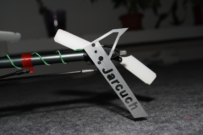

Ahoj, tak jsem provedl tuning zadní směrovky :-)
Navrhl jsem si zadní směrovku a vyfrézoval z hliníku.
Kdyby byl zájem můžeme se dohodnout.

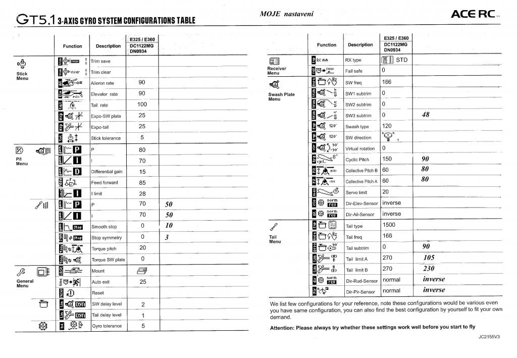

Jediné co já jako začátečník mohu nabídnout s jakým nastavením GT5,1 lítám. Dle mého názoru dobrý, profík
by se asi jen pousmál.
