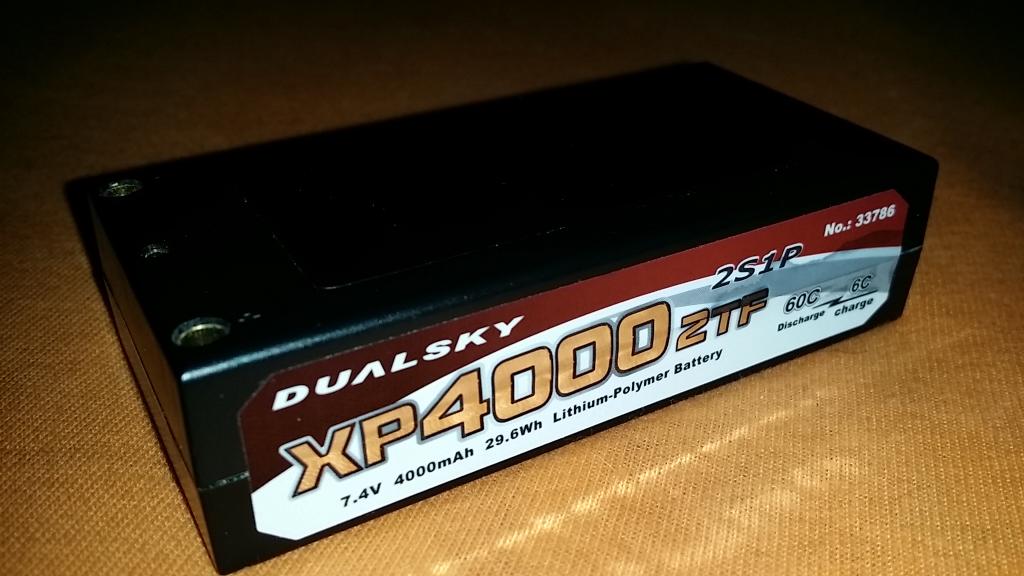

Zdravím všechny. Mám novou baterii lipo 7,4V,bohužel dlouho ležela mimo provoz a protože je podvybitá,nabíječka jí nevezme,tak jsem odpojil balanc.kablík,na nabíječce nastavil že je to jako by NiMh a nabíjel,abych oživil. Jenže po asi hodině a půl má jeden článek 3.81V a druhý 0.76. Je baterie mrtvá,nebo lze ten druhý článek nějak dobít aby se přiblížil tomu prvnímu? Myslel jsem,že při nabíjení se nabíjí oba články současně,tak buď ne,nebo ten druhý prostě už nežije. Prosím o radu,zda lze baterii vůbec ještě zachránit?

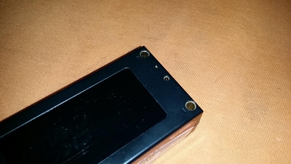

Díky moc za radu,ale jaksi nevím jak na to napojení. Je to baterie typu uprostřed malinká zdířka pro balanc-kablík. Netuším jak tento typ spojit s nabíječkou aby baterii přijmula a jak nabít jen ten špatný článek.
Re: Asi špatný článek 2S baterie
No asi bude baterka po smrti- ale neva jen pro info - můžeš nafotit o jakou jde? Hlavně ten konektor -Radek

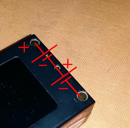

Aha - tys tam fotku před tím dal - no středový bude vývod kontaktu ve spoji článků- máš nějaký měřák doma? Jako multimetr ? Radek
Tahle to tam bude - budeš dle toho vědět jak nabít po jednom?
Chápu to tak,že středový kablík je vždy ten opačný pól ke krajnímu?
Ano - přesně tak. Proud dokud to nepřeleze napětí dejme tomu minimálně ty 3V tak co nejmenší - nastavit 1 čl lipol pokud to nabíječ na režim Lixx vezme a nebude něco řvát - Radek

Bafík píše:Dobře,to už tedy chápu,jen nevím,jak nabíjet přes balanční kablík co vychází z nabíječky?
Jak už zde bylo zmíněno máš nejprve nabíjet jen ten jeden podvibitý článek 1S tj. na lipolce je to buď jen ta levá zdířka proti středu nebo jen ta pravá zdířka proti středu. 1S bys měl nabíjet přes silový konektor nabíječky. U 1S žádné balancování nepotřebuješ.
