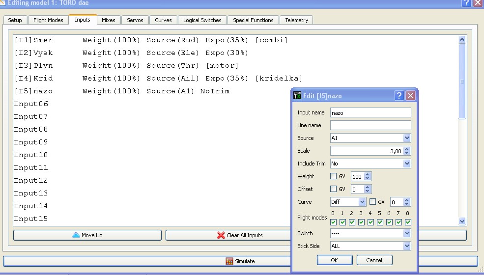

#1654 Příspěvek od mhotar »
A1 si dáš jako zdroj ve vstupech [I] a ten potom použiješ jako zdroj mixeru
www.opentx.cz

#1656 Příspěvek od dj.zig »
mhotar píše:A1 si dáš jako zdroj ve vstupech [I] a ten potom použiješ jako zdroj mixeru
ehm.. kde to najdu na turnigy 9x (nejnovejsi firmware)

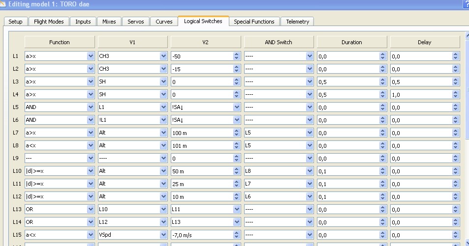

mhotar píše:........
Narazil som na problém......
Log SW sa v podmienkach nedá nastaviť a>=x, ani a<=x......
Trošku to robí problém pri kombinovaných podmienkach.......
Rozvinul som trušku hlásenie výšky - musel som ako medznú výšku pre zmenu hlásenia použiť a<101 namiesto a<=100, pre zmenu počitania na 25m som nastavil a>100 - to je OK....

#1658 Příspěvek od lubo1 »
dj.zig píše:
taranis je zatim na ceste
V Companione to máš pri vstupoch....
http://lubo111.rajce.idnes.cz

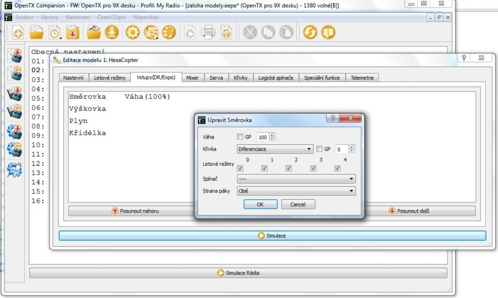

#1660 Příspěvek od RCStudio »
Vytvor si profil pro Taranis a uvidis
Jan Janekx Urbanek

Re: FrSKy Taranis
#1661 Příspěvek od dj.zig »
jo pro taranis to jde..
ale predpokladam ze to mi nepomuze kdyz to ted potrebuju na turnigy 9x :)
