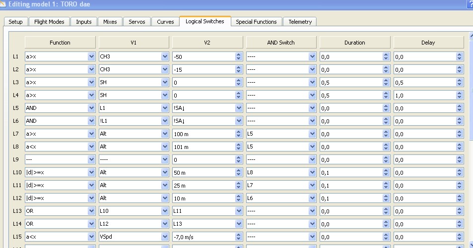

lubo1 píše:Narazil som na problém......
Log SW sa v podmienkach nedá nastaviť a>=x, ani a<=x......
Trošku to robí problém pri kombinovaných podmienkach.......
Rozvinul som trušku hlásenie výšky - musel som ako medznú výšku pre zmenu hlásenia použiť a<101 namiesto a<=100, pre zmenu počitania na 25m som nastavil a>100 - to je OK....
Není to úplně ono, ale můžeš to nahradit invertovanou logikou [!], dřív se šetřilo každou funkcí (9X), kvůli nedostatku flash.

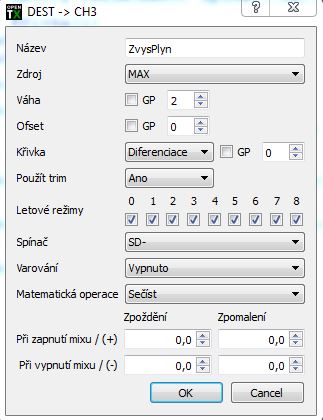

Už poněkolikáté tu mluvíte o šablonách ale žádné jsem v companion nenašel, kdepak bych je měl hledat ?
Jinak chípnutí by ti mělo fungovat jako mě zvýšený plyn viz obrázek...

Narazil som na iný problém....
V predošlom príklade log SW riadok L10, L11, L12 obsahuje funkciu |d| >= alt
Podľa správania mi to pripadá, ako keby išlo o tri rôzne premenné, ktoré sa inicializujú pri
zopnutí v položke AND Switch.
Má niekto podrobnejšie info, ako to funguje?

lubo1 píše:V predošlom príklade log SW riadok L10, L11, L12 obsahuje funkciu |d| >= alt
Tato funkce má každá svůj registr s minulou aktivní hodnotou, nedá se s ní udělat funkce "každý desátý metr". Pokud se funkce aktivuje, rozdílem o udanou hodnotu, tuto hodnotu uloží a porovnává s aktuální hodnotou.

mhotar píše:Tato funkce má každá svůj registr s minulou aktivní hodnotou, nedá se s ní udělat funkce "každý desátý metr". Pokud se funkce aktivuje, rozdílem o udanou hodnotu, tuto hodnotu uloží a porovnává s aktuální hodnotou.
Podľa divného chovania funkcie som to vydedukoval....
Model som zapol a resetol vario na zemi.... 0,0m
Zobral som model do ruky - 1,5 m - zapol plný knedlík (minulá hodnota 1,5m) a mrskol do vzduchu....
Prvú výšku to ohlásilo v 51 - 52m a 100m to nehlásilo nikdy. Potom to hlásilo 126m.....
Preto som vydedukoval, že Delta alt 50m nieje tá istá premenná, ako delta 25m
Ale čo s tým???? Snáď ALT50... Alt 100 a potom delta alt 25m nad 100m ???? potom delta 10m bez plynu....
neohrabané, ale malo by to fungovať....
