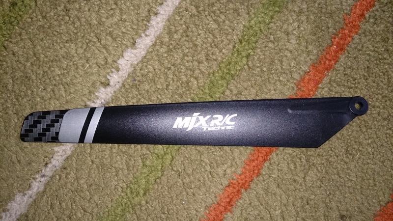

máte již někdo zkušenost s novým modelem F49. Jde mi o to, zda se dají do této nové heli použít nějaké díly z F45.
Moc díky za odpověď.
Re: F45 - Vše o tomto vrtulníčku II.
Juras_rs2 píše:Ahoj,
Listy bys použít snad mohl, jsou ale o cca 3cm delší než ty na F-49.
