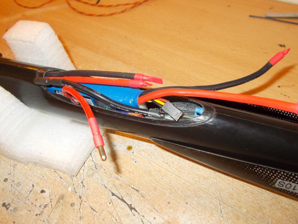

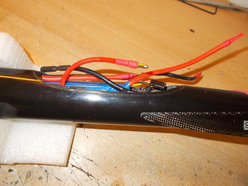

Normálně, ač jsem psychicky dost odolný,začínám mít z Pike depresivní stavy.
Prostě tam nacpat 4S -2200mAh ve formátu 2 a 2 nejde. Jedině,že by byterky byly bez kabelů. Děsivé harakiri, kdy se mění kabely za jiné šlo dokud se daly koupit baterky co měly články spojené plošňákem.
Už to,že tam není místo ani na kabely a navíc to jak vycházejí z přední baterky brání nasadit kabinku...radši no comment
Prostě jsem v koncích...to takto nedomyšlené elektro verze se slušný pohon nacpat nedá. Jedině 5 tunovým lisem. (slušným pohonem myslím poplatným F3B mašině..tzn min 1kW pohon ),
PS..mám ,řešení..,jak to dostat do luftu, ale výsledek až po záletu.

hele nemáš tam na tom servokonektoru prohozené piny drátu ?!?! nebo to je nějaké provizorium
viz obrázek 0167 - nevím od čeho to je, ale tohle asi do signálu pustí + ...

graup15 píše:Jindro,to je zkrácený balanční vývod od jedné baterky. Už jsem nevěděl kudy kam,tak i balanční vývody jsou zkrácené na minimum...Je to 2S baterka, proto ti stačí na balanční konektor 3pol:-) Pak je minus-střed článků-plus :-)
tak to jo ... mě to trochu zaskočilo a žes takhle vyštafýroval balančák mě nenapadlo i když mi ty dráty přišly nějaké tučné. Je to alespoň nasaditelné do balančního konektoru? Rozteč pinů servokonektoru a JST/HX je snad stejná (1/10") ale nevím, zda není jiný průměr pinu aby mohl nabíjet na normálních HX konektorech, nebo bude muset redukovat .... teda tohle je fakt peklo ... to už snad to do toho namačkat a nevyndávat a nabíjet v tom. Jen pak nevím jak to jednou vykutat, když to časem ještě navíc trochu napuchne :/

Jo je to peklo...aspoň si každý rozmyslí co koupit..:-) Barvičky nejsou všechno!!!
Ale abych byl fer...výrobce to má rozhodně koncipované jako motorizovaný trup k normální F3B verzi. Tzn pohon co tě vyveze nahoru, nebo zachrání na kopci když to zdechne. Pak nerozhoduje výkon pohonu..i 200W tě vytáhne :-) :-)
No podívej...já svého Vikinga mám udělaného tak,že můžu použít od 3 až do 5S..lecčeho. Tzn od cca 600W až do 3kW. Ale primárně si poletuji na ty 3S..prostě mi to stačí a pohon je věčný.
Pike se zalétá na 3S-1600mAh,kdy to baští 52A..což je 572W. Taky to poletí. Pokud by se sehnali 2S-2200mAh co mají články spojené plošňákem (stačí baterka 40/50C), tak už by do trupu šli dostat. Ale samo, musel bych je předělat, což jsem ostatně u F5B hraček dělal běžně.
