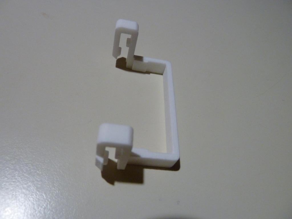

Celkem šikovná vychytávka pro rychlé vyjmutí GoPro kamery ze Zenmuse H3-xD gimbalu.
Každý kdo tuto kombinaci používá ví, že je celkem nepohodlné kameru rychle vyjmout z držáku gimbalu, musí se to odšroubovat origo spona, zdržuje to a je to nepohodlné .
Na Shapeways (Boarz Designs) se dá za nějakých 11.5 EUR pořídit rychlonaklapávací spona z 3D tisku pro H3-2D (nebo verze pro H3-3D), takže kdo to řeší nějak akutně, má celkem dobrou náhradu. Dá se nechat udělat v různých barvách, a "hmotní" stejně jako originál, tj. 2 gramy.
A je to funkční i s novou GP4.
3D (shapeways) Gopro Zenmuse Bracket

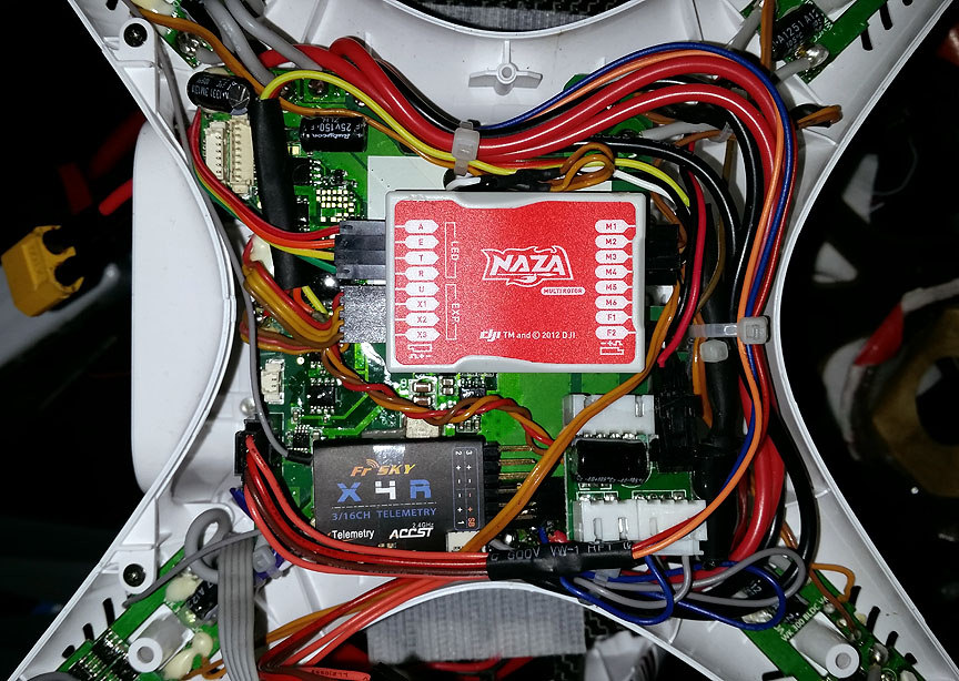

Ale vždy Ti ve vlakne Taranisu sdelili, ze je i lehounky maly Rx x4r-sb od Frsky pouzitelny ve Phantomu s 3 beznymi kanaly a sbus s 16 kanaly. Mel jsem pocit, ze přes Sbus NAZA jednotku také připojíš, ne?
Phantom 1.5 with the Fr Sky X4R-SB - 3/16 Channel Receiver, w/S-BUS

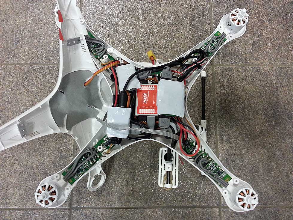

No samozřejmě že jsem viděl (ve svém Ptaakovi kdysi) :D
Měl jsem svého času první P1ku v Česku, která měla zastavěnu PMUv2, GCU a iOSD MkII (!!!), někde bys ještě v prvním P1 vlákně našel fotky. Ani se to tam nemohlo vejít, u Řešátka jsem tehdy museli všechny DJI jednotky vyndat z jejich kovových krytů a dát je to smršťovacích bužírek, a těch tlustých kabelů, hrůza, proto jsem šel do té upgrade desky, co to šlo, ačkoliv mě to na pár měsíců (vč. Afriky) stálo deaktivaci iOSD, protože ne hned se vyřešil problém s chybějícím CANbus portem na té upgrade desce...
Pozn. : tu fotku jsem nasel, muses se pokochat :D
Ptaak 1, verze cerven 2013
