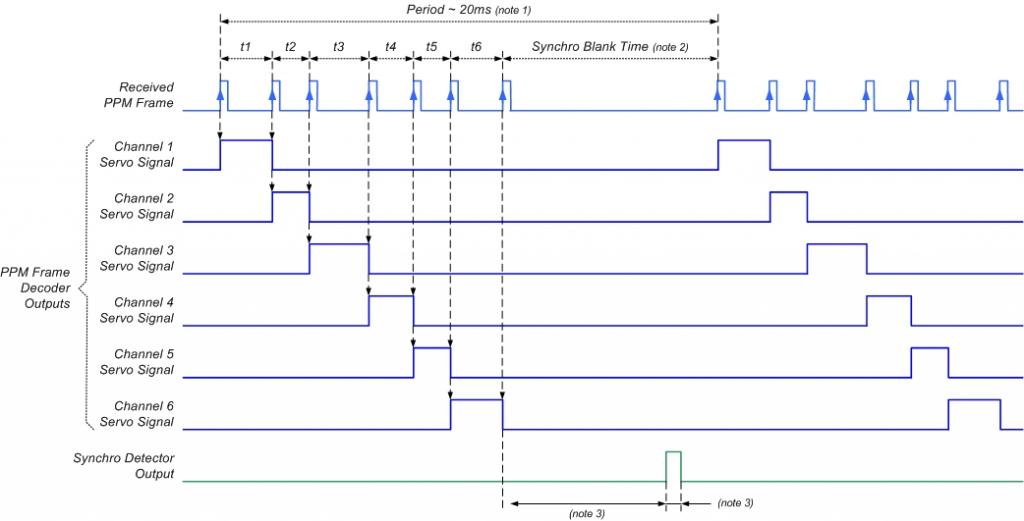

K tomu PPM, zkusím to napsat jednoduše:
"Normální" přijímače, tedy s PWM výstupy, mají pro každý kanál jeden konektor, tak jak to běžně znáš. Na ně se pak připojují třeba serva - na každý kanál jedno servo.
PPM - všechny kanály jsou posílané sériově přes jeden jediný konektor (servokonektor), a na tomto drátu jsou všechny kanály odvysílány postupně, jeden po druhém. Výhoda je tedy v tom, že je daleko jednodušší drátování (místo např. 8 kablíků jen jeden).
Na konci tohoto kablíku na tento signál pak může např. čekat nějaká řídicí jednotka (třeba v mém případě jednotka Pixhawk pro koptéry). Ta si ty kanály čte z toho PPM a podle toho ovládá všelijaké akční členy, především motory, serva, světla, bzučák atd.
Nebo na konci toho kablíku můžeš dát dekodér PPM, ten z toho PPM signálu udělá zase klasické PWM výstupy, tedy samostatné kanály. To nevím k čemu by bylo dobré, leda že bys měl přijímač někde bokem (třeba kvůli rušení) a ten PPM dekodér bys měl někde poblíž serv. Pak bys nemusel od toho přijímače tahat spoustu drátů, ale jen jeden k tomu dekodéru a z něj pak jednotlivé dráty k servům.
On ten Pixhawk umí krásně řídit i letadla (a vyžaduje právě PPM signál), tedy to by bylo využití pro tebe jako pro letadýlkáře. Takové éro se umí stabilizovat, samo se vracet domů, lítat po zadané trase, dělat kruhy, ... Je to prostě celá jiná oblast nežli běžné lítání. Ani lepší, ani horší, prostě jiná.
No a kdybys chtěl použít řídicí jednotku Pixhawk (nebo jinou s PPM vstupem), tak bys právě potřeboval tu PPM úpravu do přijímače.
