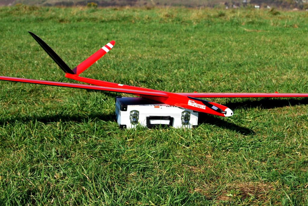

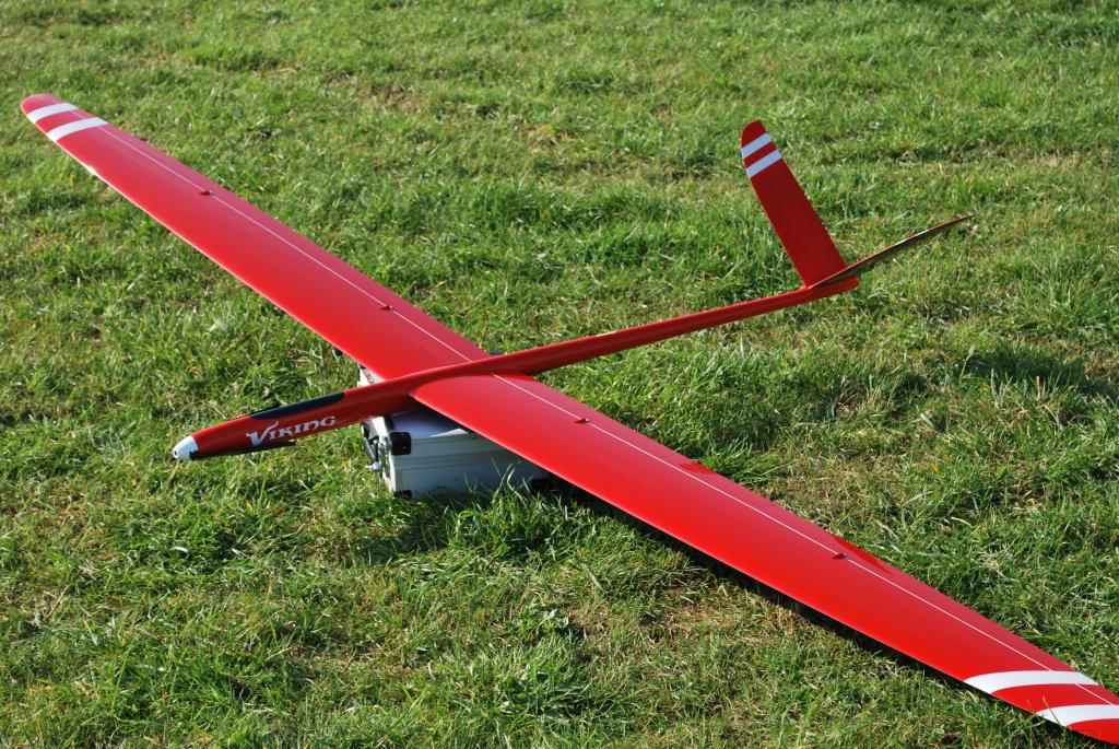

Dlho ocakavany zalet Vikinga 2E.
BIG DAY!! Vsetko slape ako Svajciarske hodinky.
Fakt vydarene Ero!!
