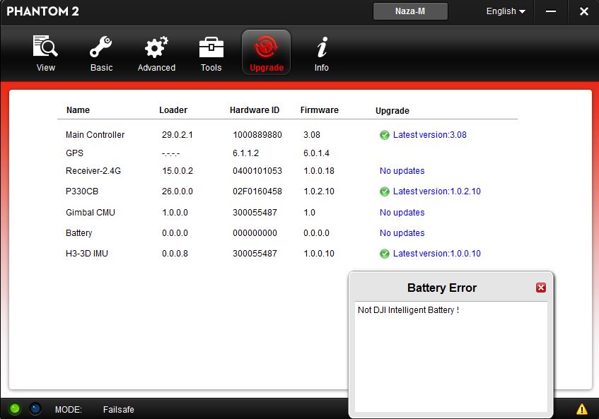

nicméně přechod na verzi asistenta 3.2 ani 3.4 a zkoušel jsem i 3.0 nepomohlo a baterka nejde aktualizovat, je stále:

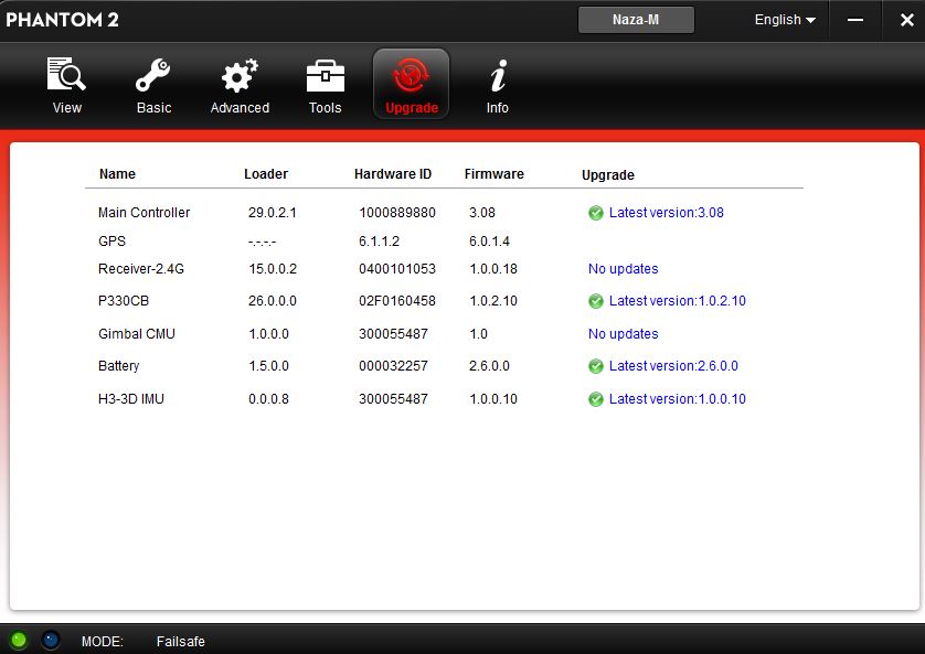

možná se vám stane to co mě - tři z mých čtyř baterek psaly toto:
jen jedna se vypíše OK
tak jsem hledal a našel "mast" - rozhýbal jsem kontakty (jsou pohyblivé, ty malé piny) v těle Phantoma a všechny mé baterky jsou zase inteligentní :D - i když jedna nejde stále na nejnovější fw, ale není úplně blbá, jak píše pan assistent
pokud nepomůže rozhýbat piny, je třeba koupit nové totok:

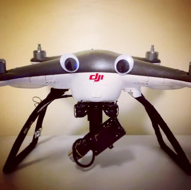

Tak malý kvíz na víkend, copak to asi je ? Je to Photoshop, nebo P3 ?
A ty senzory, ze by ty senzory, pouzite na i1 (ta ma k tomu jeste i special kameru jen pro stabilizaci) pro nezávislou stabilizaci ... Ale asi to bude jen další fake :(
Copak to asi je ?
Copak to asi je ?

gardenroute píše:Tak malý kvíz na víkend, copak to asi je ? Je to Photoshop, nebo P3 ?
Já to vidím jednoznačně jako další fake. Je to P2 s jiným podvozkem a gimbalem bez kamery. Já myslím, že na P3 si ještě všichni počkáme. Tak rok alespoň. Marketingově si teď ujíždí na Inspire.
