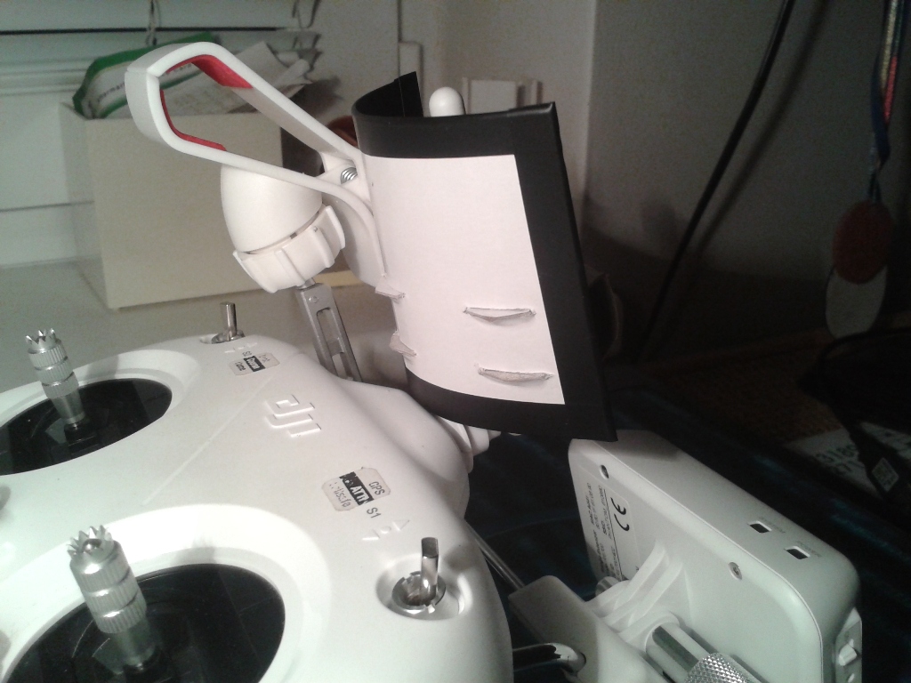

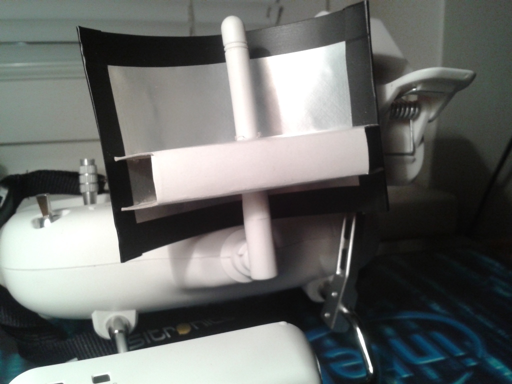

Hoši, tak jsem si postavil svůj reflektor pro vysílač když jsem ho viděl u Texmura :) Udělal jsem ho z plechovky od pepsi a treocha kartonu a izolepy. Uvidíme, kam dosahne, zatím mám ztrátu ovládání po cca 600m (se staršími baterkami). Zatím není počasí :(

A neopomněl jsi to, že ty mas Tx na 5.8 GHz, kdežto Texmur má standard DJI Tx pro P2, tj. 2.4 GHz?

To jsem nezapomnel. Fyzika plati u vsech frekvenci stejne. 2.4 ma akorát sama o sobě větší dosah.

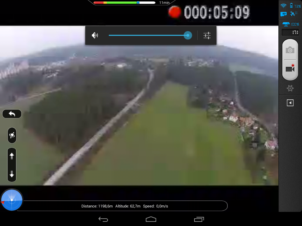

Tak počasí bylo jakž takž, takže jsem vyzkoušel dosah ovládání s parabolou :)
Výsledek je parádní, bohužel nemůžu říct konečné číslo.
Ztráta ovládání bez paraboly nastala při 980m. Nasadil jsem ten malý zázrak a mohl jsem pokračovat. Při 1200m mi však vypekla hláška "Restriction limit reached" :) Úplně jsem na to omezení zapomněl, protože jsem se nikdy tak daleko nedostal. Berte to jako testovací pokus, normálně lítám pouze do viditelné vzdálenosti :wink: Jen doplním pro ostatní, že mi s FPV velice pomohl nový extender RE700 z P2V+, který má větší výkon. Využil jsem také nabíjení extenderu z power banky,abych měl co největší výkon a snížil jsem kvalitu na 320x240. Asi až z jara zkusím tedy ještě zvětšit limit a zkusit ještě jednou. Také to vyzkouším pro vyšší rozlišení 640x480.
