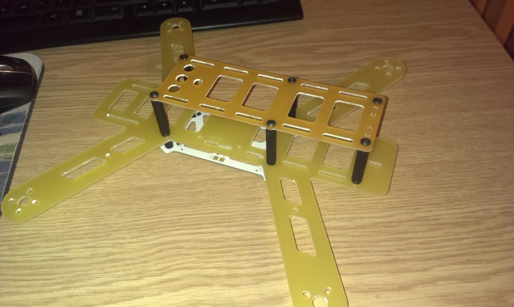

Rám 45$ (já osobně se cítím jako modelář, tak aspoň rám si vyrobím sám)
