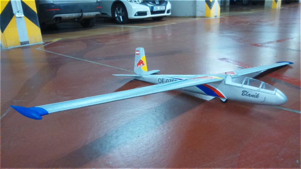

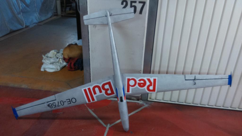

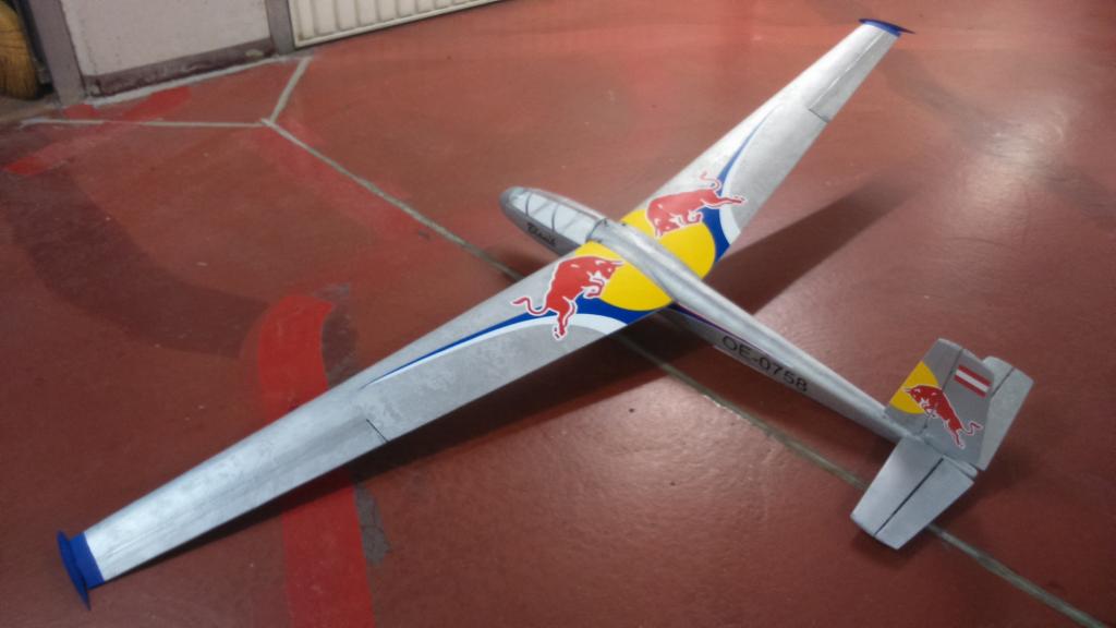

tak jsem si taky koupil jednoho
tvarově moc povedený model, nicméně stavebnice už jsem měl lepší.
o oplechovkování jsem se pokusil, ale výsledek byl silně neuspokojivý, tak jsem to strhnul, vytmelil OneTime tmelem a stříknul RAL 9006 od well colours zakoupenou v Globusu.
v éru je něco přes 10m uhlíku a je to krásně tuhý (křídlo je super tuhý i v krutu - zpevnilo to hodně oalminování náběžky 7cm širokým páskem skelné tkaniny 100g/m2)
nevím jak ostatní píšou letovka 900g při těžišti 33mm od náběžky u kořene křídla - na ocaskách jsem hodně šetřil tmelem a i tak jsem musel dovažovat 100g olovem a baterku mám u becu 110g takže mám celkově 210g v čumáku a letovou váhu cca 1200g, zítra to půjdu zalétnout tak uvidíme jak se tomu bude chtít ve větru
J.

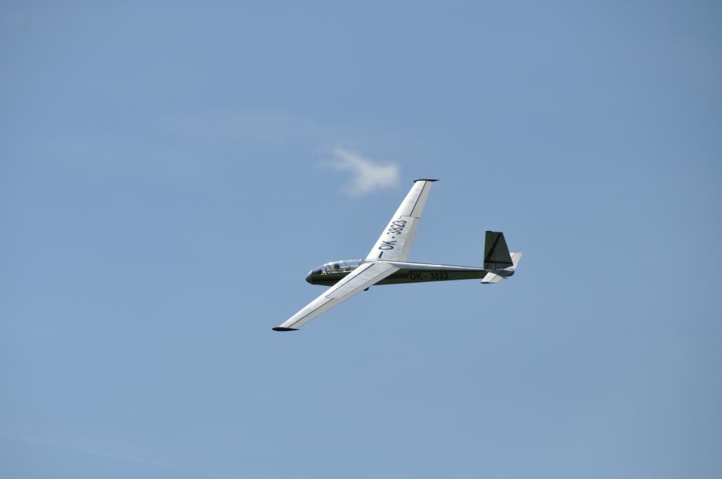

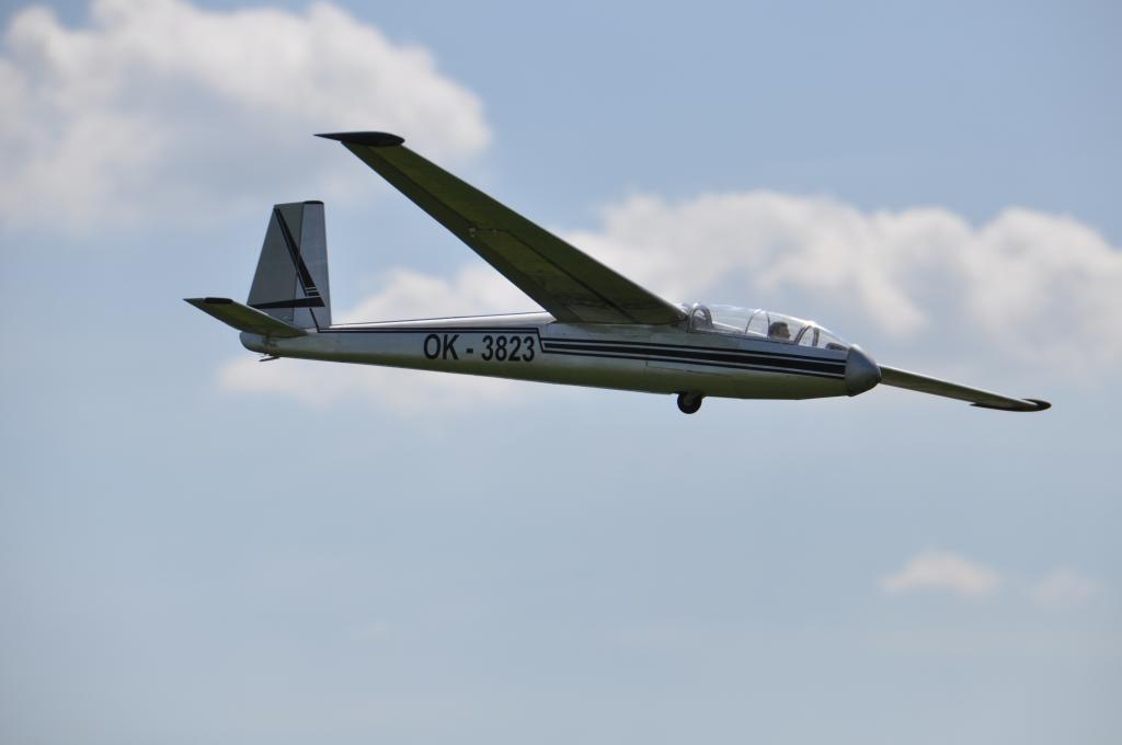

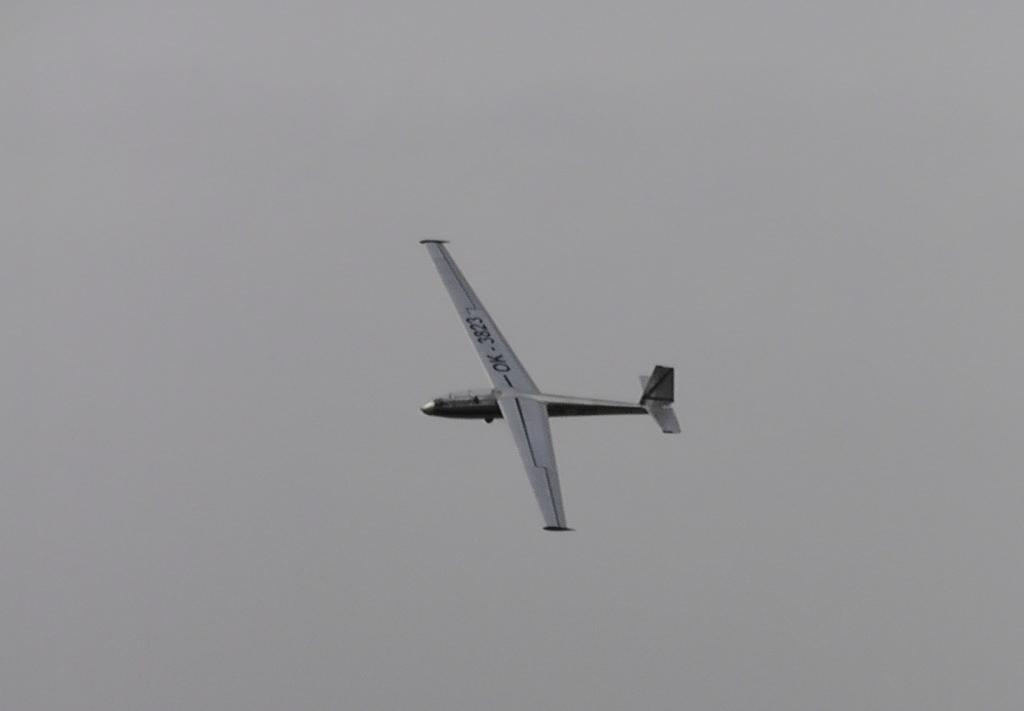

Ahoj, přidávám pár fotek z víkendového svahování na Olšině, za fotky je zodpovědný Marcel z www.makyk.cz plech je plech, je to marý...

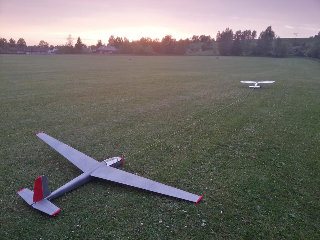

Podvečerní vlekání ...
Povrchovka ještě není komplet, ale už teď to letadlo zbožňuji
Nahoru to může, dolu to bohužel musí ...
