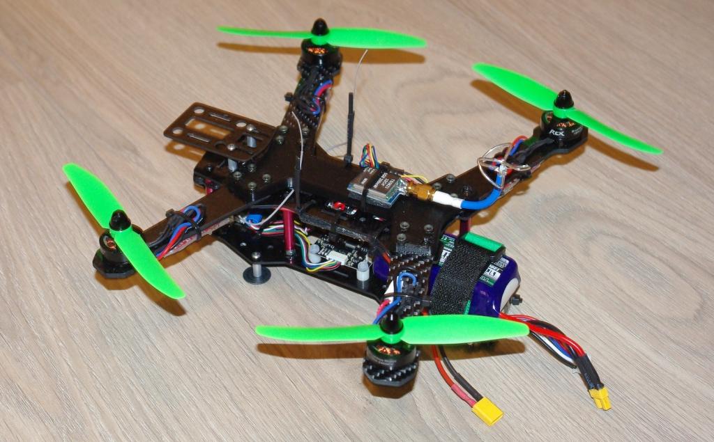

Přidám fotky "ZMR 250"tak trochu jinak-hokus pokus. Létá to docela pěkně. Vycházel jsem v podstatě z inspirace TBS a něco podobného dělají Francouzi ale o dost lepší - JPAY 250, jednoduchá,elegantní,skladná:
http://aero-tek.eu/shop/fr/multirotors/ ... -quad.html
Jen za to chtěj docela dost ale jinak je to vymazlené.

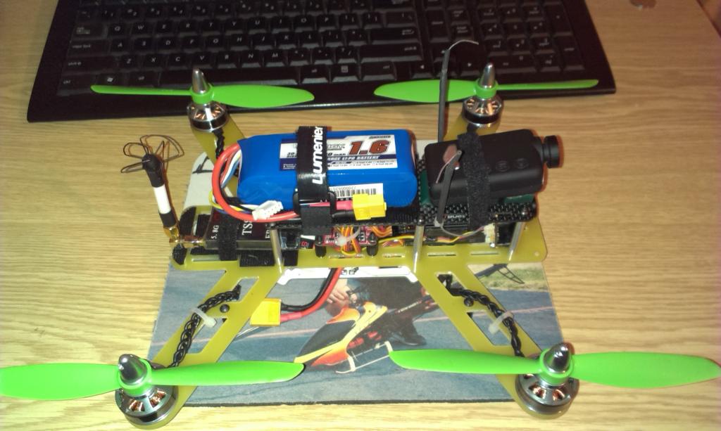

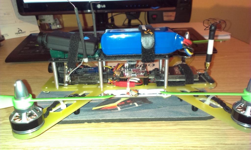

Dnes jsem tu mou krasavici prekopal.Teziste je ted tip top,video tx vzadu,lipo nahore,fpv i HD kamery smerem nahoru (budou bomby),mobius podlozen gelem...Mame nabito,vitr nam nevadi,zitra druhe kolo.
jinak je to peknej fofr v porovnani s 3s 5x3gemfan;)

Matrosku kolik ti to hmotí? Přišlo mi to z toho sklotextitu docela těžký.. Nosím v hlavě ideu spáchat něco lehčího a přitom dostatečně pevného na fpv lítání bez kamery na záznam..

Tak jak to vidíš, 655g.Tady se na gramy nehraje,ty motory s vrtulema si s tim poradí.Jinak jsem nabijel lipo,zpet jsem natlacil 872mah.Je ale pravda ,že na tahání za plyn teprve dojde.;)...

To je sice pravda že motory si s tím poradí, ale na letové vlastnosti a výdrž má hmotnost docela zásadní vliv. Já půjdu cestou maximálního odlehčení, zajímá mě kam se dostanu :)

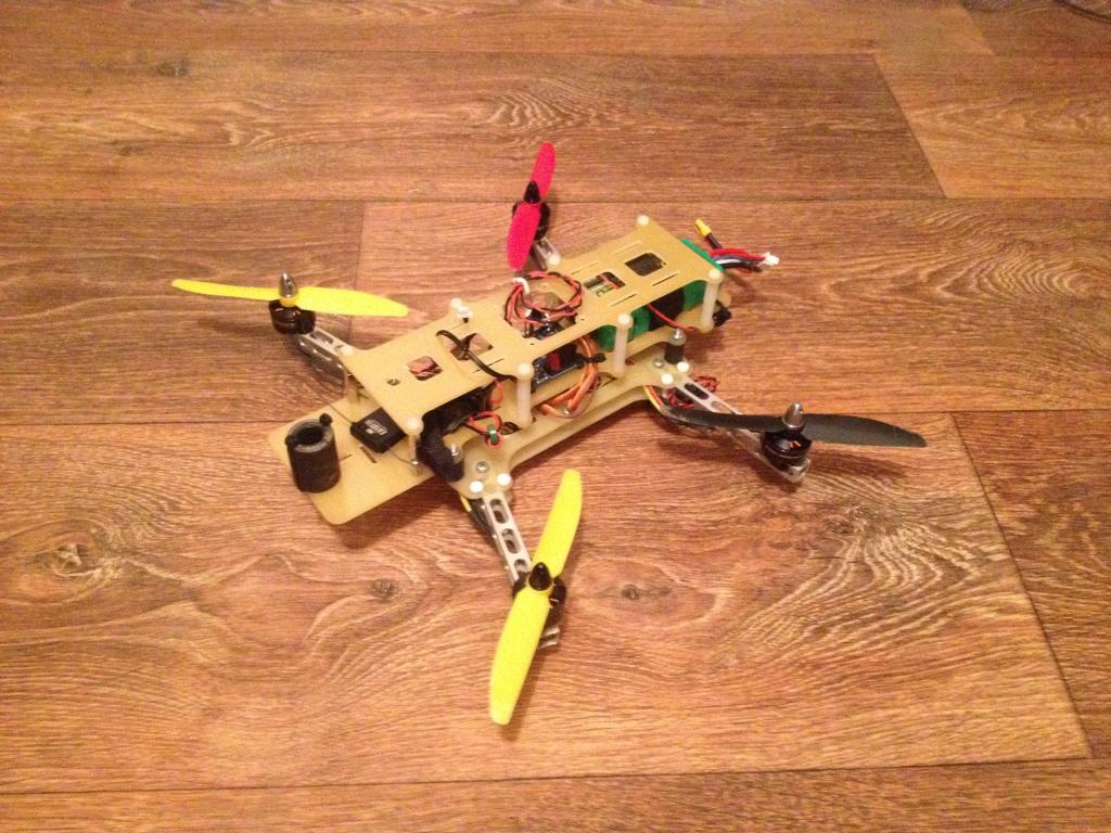

co den to je tady novej quad ;] posilam zaletovou fotku.
az ale na potreti se mi povedlo, ze autotune poladil hodnoty PID reglu, ale mam dotaz jak to probihalo u vas, pripadne jak to delate.
kdyz jsem zapl autotune poprve /tzn roll osa/ tak se quad rozkyval a zacal extremne stoupat, tak tak ze jsem ho dostal dolu.
pri druhym zapnuti /pitch osa/ se rozlital dopredu dozadu ale uz nestoupal, opet rychly vypnuti autotune.
v manualu pisou, ze jak je autotune pro jednu osu hotovy zacne pipat buzzer, ten nemam a mam dojem ze bych ho ani neslysel a tak jsem dal na zadek diodu z celovky. ale stejne jsem musel autotune vypinat po cca 3 sekundach abych to nerozbil nebo mi to neulitlo z dohledu.
jak dlouho autotune na jedne ose trva? resp jak dlouho nechavate autotune zapnuty?
diky za pripadnou radu! ;]
