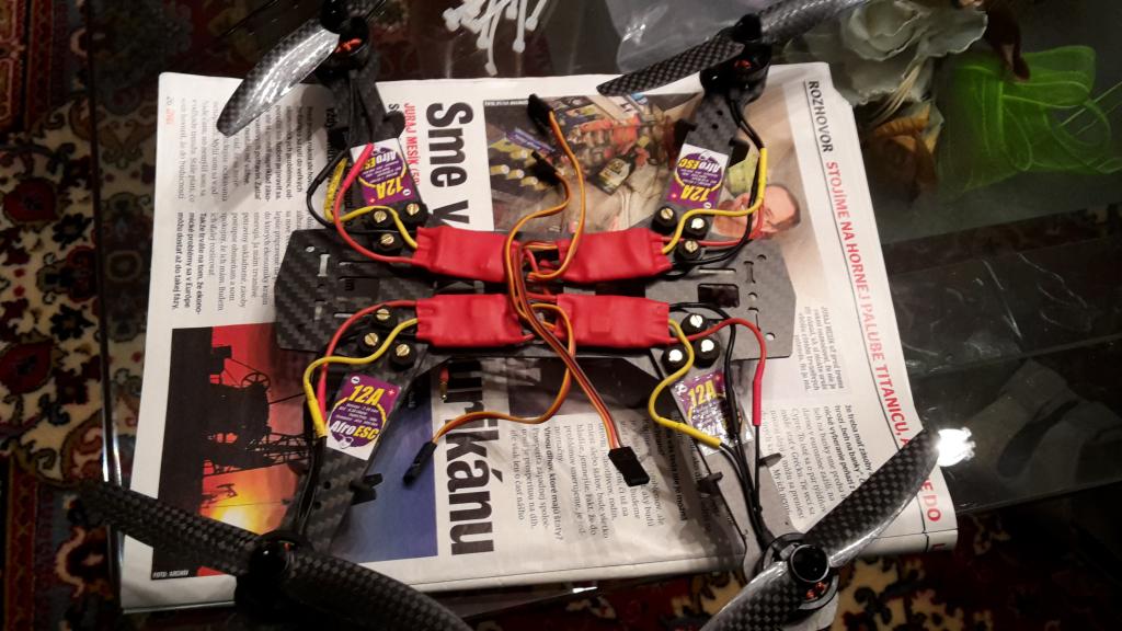

trippleR
Příspěvky: 61
Registrován: ned 14.09.2014 11:37
Re: Mini H FPV quad 250
#825 Příspěvek od trippleR »
Tak som si dnes zobral ESCcka do roboty a pekne ich prezliekol, aby mi do podvozku pekne vosli. Nahe som ich tam nechcel nechat, aby sa neznicili spinou..
Este ale neviem ako ich tam upevnim..ci prilepim obojstrannou paskou alebo pribztkujem.
Pomalicky sa to uz rysuje :)
