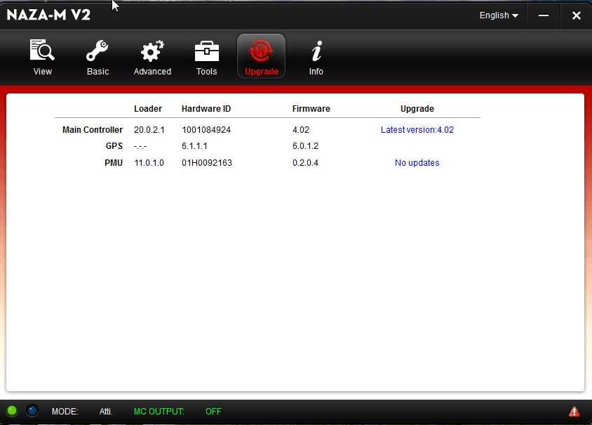

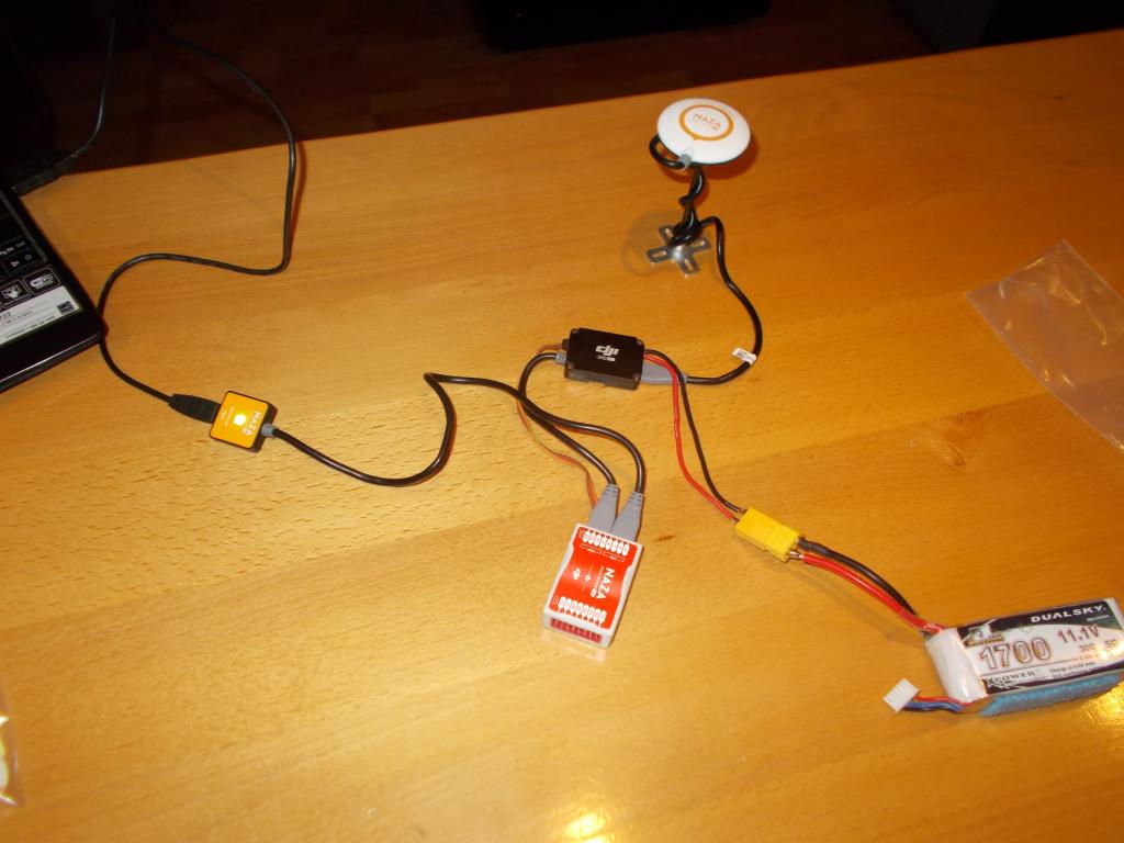

Včera jsem přehrál na fw Naza V2 i Naza M-Lite co mám v Discovery. A dnes s tím létal jak na poli u nás tak v Praze ve městě
(pro postižené fobií z kopter..na pozemku firmy)
Vše funguje jak má. Jen dva postřehy.
Ten polo-auto start je docela fajn.
Při připojení baterie k systému,Led modul nejdříve zabliká self test, pak 4x velmi ryché blikání oranžové. (Warm up). To trvá cca 1 minutu (to je oproti M-Lite novinka) a pak už klasika načtení GPS a indikace jestli je plyn ve středu nebo stažený.
Ten Warm Up mi ráno zaskočil. Jsem si nepřečetl návod a čuml jsem na to co to je...
Ještě o víkendu testnu připojení k přehrané M-Lite příslušenstvíé od V2 (tzn GPS,PMU..atd)
Re: DJI NAZA pokračování
Připojení PMU z Nazy V2 a i GPS z V2 na Naza M-lite. Naprosto bez problémů. Vše funguje. Jednotka hlásí,že chce kalibraci kompasu, ale to beru jako normální.
