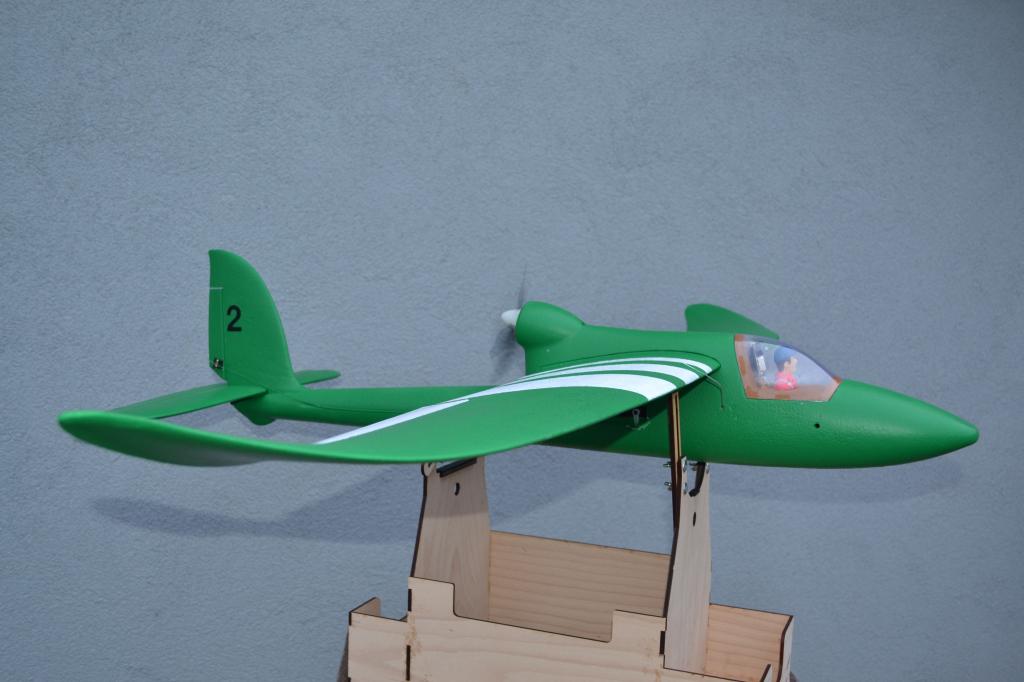

Já jsem si z darovaného Funtica, kde mi po pádu taky odešlo jedno servo, udělal tohle http://www.rcalbum.cz/model/8418-modrak.html . Použil jsem co dům dal a zbylé funkční servo mi na ovládání kormidla stačí. Ještě to trochu zakrytuju a je to daleko lepší než tyhle rádoby létající modely
. Jestli chceš letadlo aby jsi byl trochu v přírodě, tak si pořiď Sky Surfer X8 a budeš si to létání užívat a ne se trápit.
