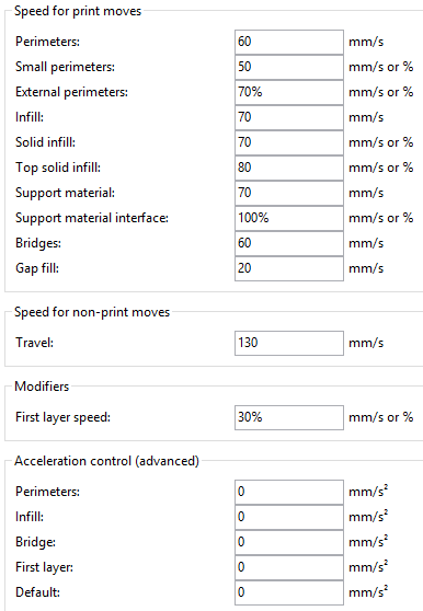

Pánové jak máte nastavené rychlosti? Přidávám své nastavení.

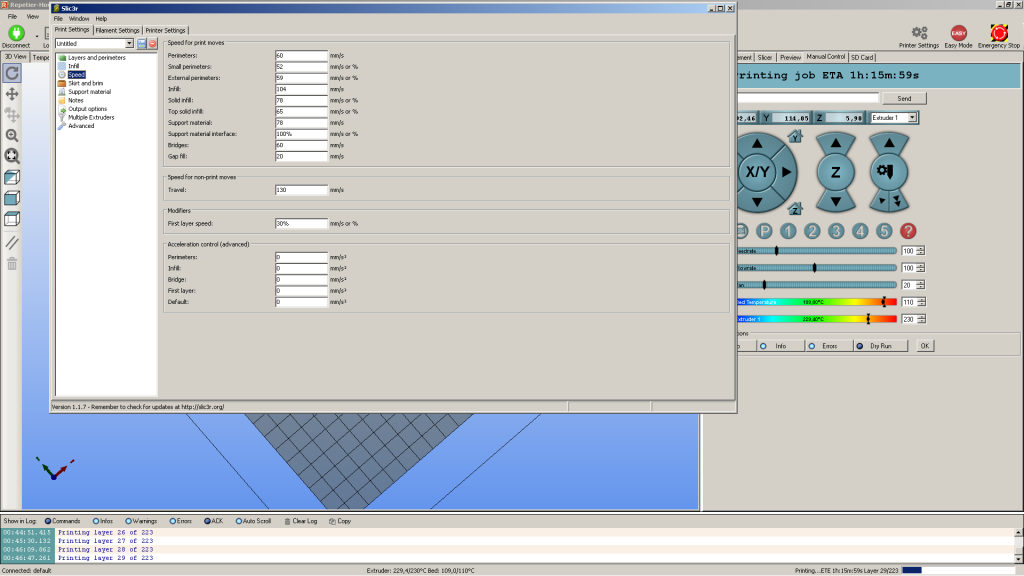

Neni to moc videt, chtelo by to oriznout
Tady sou moje ale rovnou rikam ze jsem se za rychlosti nejak nehnal takze asi to bude hodne v defaultu.

S tou bridžovou rychlostí jsem celkem laboroval. Nejvíc se mi osvědčila spíš vyšší s flow ratiem 90% proti normálu.
