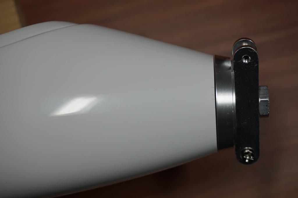

Co říkáte na provedení trupu. Moc se mi nezdá spojení obou polovin.
Prosvítil jsem to...

mam trup na 4OO1, ako som už písal všade sa šetrí, ale ja mam od centroplanu dozadu full vyztuženie carbonom a nie len rovingom v pasoch, to ma nenapadlo nikdy presvetlovat, ale mam Filipa 600 ten by išiel asi tiež tak presvetlit, krídla su v akom prevedení? Dýha lebo laminat?
Zatial som dorobil vyškovku na hrubo, a zápasím zo smerovkou, krídla na tie som sa neodhodlal, na rcgroups by si môhol niečo najst na alpinu
Pozeral som foto na rajčati, pánku to moj trup ma 85O gramov ale je to na 4001, a všimol som si že spojku krídel zmenili, na uhlikovy hranol môj trup je na ocelovu gulatinu :wink:

Přesná konstrukce není zjistitelná. Musím věřit tomu co píše výrobce - částečně
vyztužená konstrukce karbonem. Ta 4001 je krásná, ale rozhodl jsem se pro
3001 kvůli rozměrům, až bude upravena garáž tak potom VORTEX Mach...ale to je

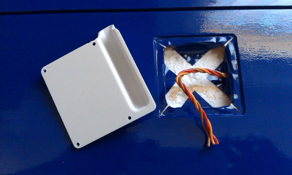

daleko. Dnes jsem v křídlech otevřel potah ať znám přesný rozměr pro serva v
křídlech - 35x35x9mm, bude to na těsno...HI
Loop,Calmato,Cherokee,MultiplexGemini,RadianPro,Alpina3001,Bora,Hyperion

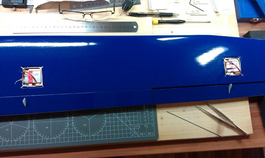

Tak jsem namontoval serva do křídel. Postup na:
pavelkk.rajce.idnes.cz Tady jen pár fotek.
