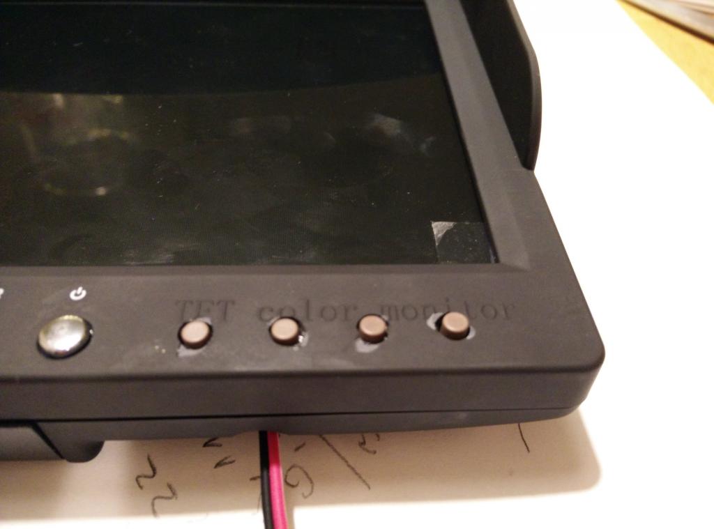

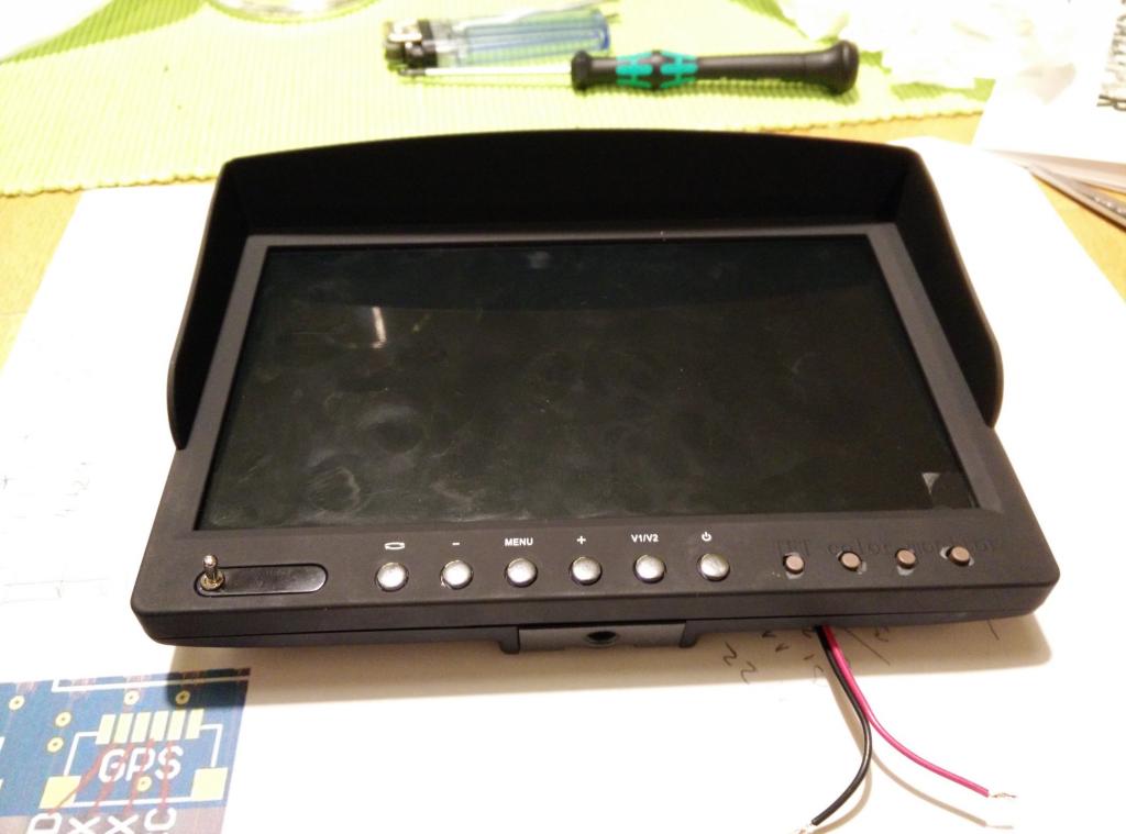

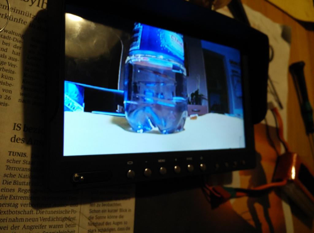

Cez vikend bolo zamracene a tak som sa pustil do vyroby diversity monitora na 5.8G.
Moj Diversity 32CH 5.8G 7" Monitor

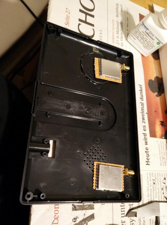

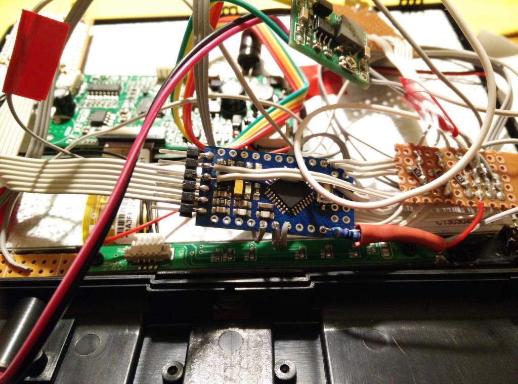

7" monitor (Banggood) ~ 30 Euro, 2 x rx5808 ~ 2 x 10 Euro, Arduino ~ 3 Euro, screamercx micro diversity ~ 7 Euro (este nie je kompletny, teda ho este nie je vydiet na obrazkoch), napätovy regulator Pololu ~ 5 Euro, stary kabel od harddisku + vypinace a odpory ~ 2 Euro

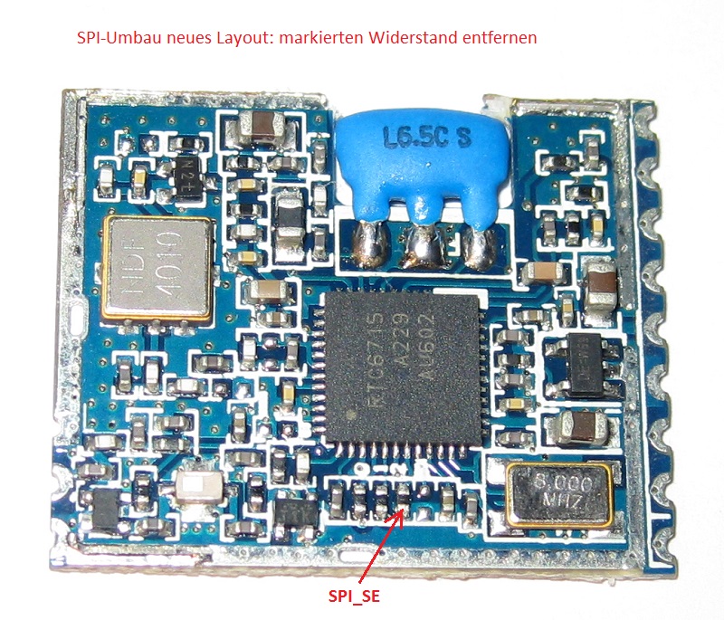

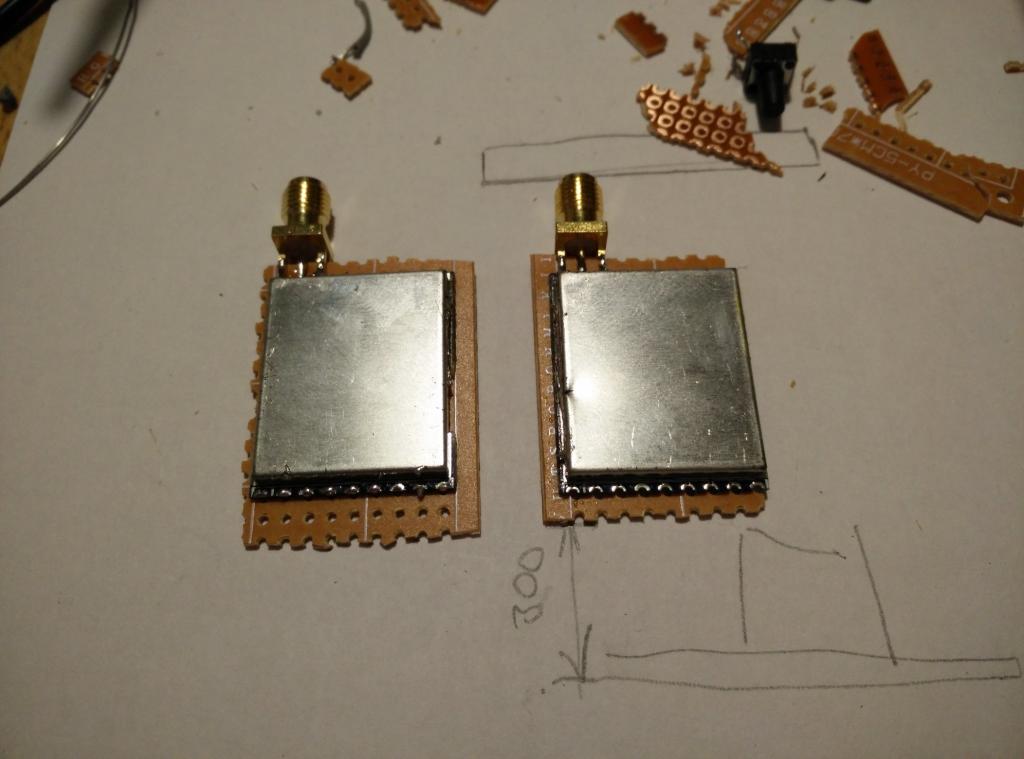

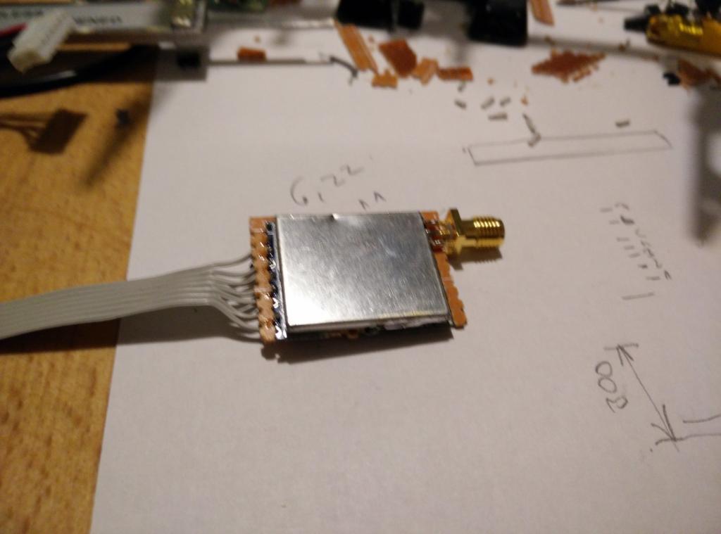

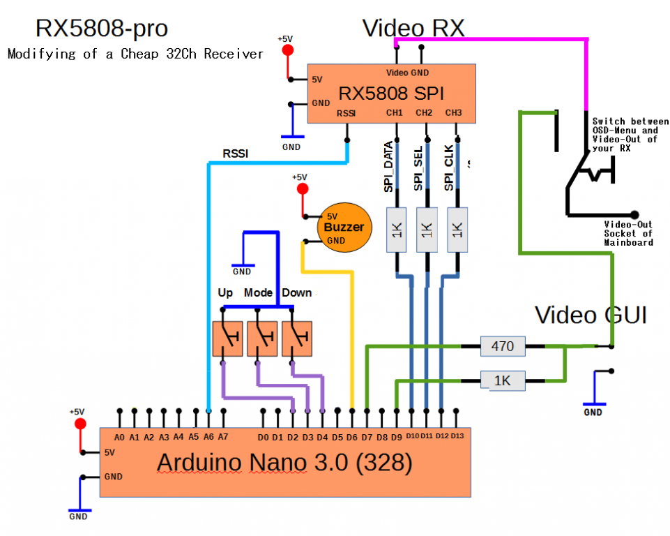

Primace rx5808 su zmenene na SPI Mod https://code.google.com/p/rx5808-pro/wiki/rx5805, kedze original vie len 8 kanalov, ale cez SPI sa da naucit na vsetkych 32. Arduino som naflashoval na rs5808-pro https://code.google.com/p/rx5808-pro/wiki/Software, nejaku starsu verziu, lebo tie posledne mi hadzali stale nejaky "EPPROM Error".

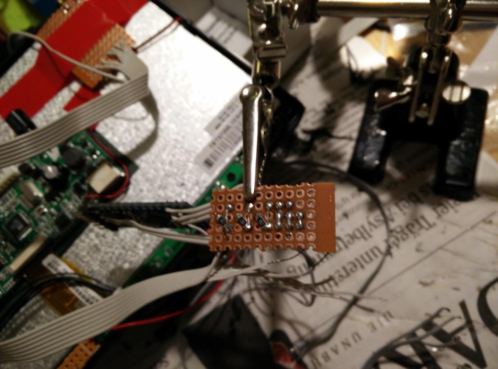

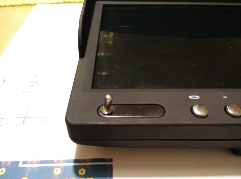

Tie smd 100k odpory som dal zvlast na "rozvodovu" dosku. Vypinace isli na prednu dosku.
Plus rakusanova mikro diversity.

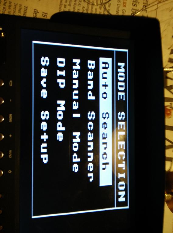

Tada vlastny diversity LCD je na svete.
7'' LCD Diversity 32CH 5.8G - Urob si sam

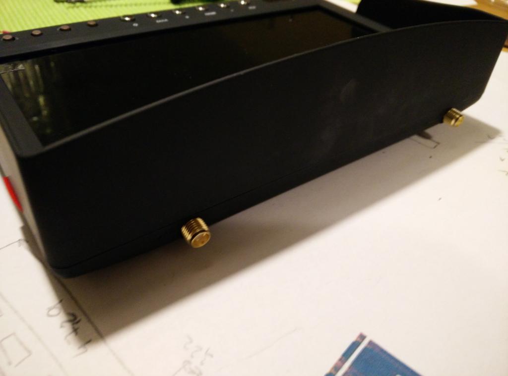

... pokracovanie,
Re: 7'' LCD Diversity 32CH 5.8G - Urob si sam
.... plus dalsie pokracovanie
... posledna priloha
Hotovo, este ostava otazka ci usetrenych 100 Euro stalo za tie hodiny bastlovania.

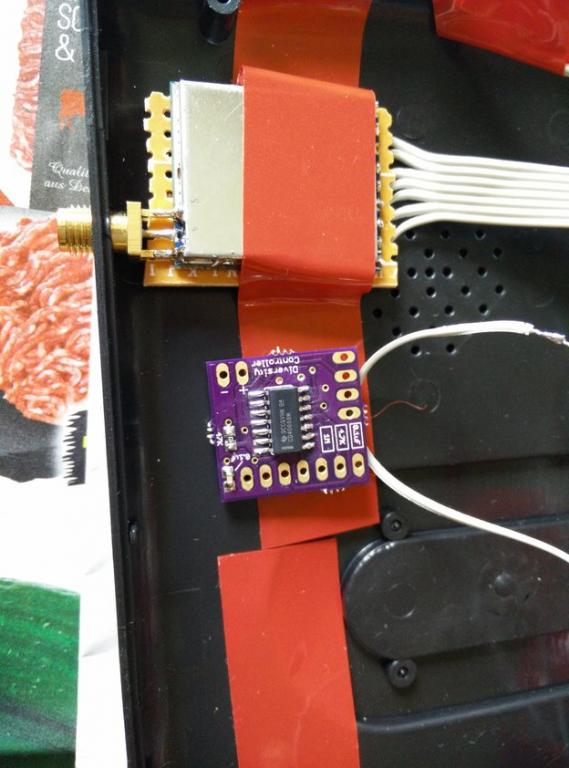

Tak a po dlhsej dobe prisiel cas aj na tu diversity.
Napad so cerpal od rakusana Screamercx:
https://oshpark.com/profiles/screamercx
odbjednanie z Oshpark trvalo priblizne dva tyzdne. 3 dosky za 2,95 dolarov.
treba tieto smd:
http://www.rcgroups.com/forums/showatt.php?attachmentid=7238185&d=1414723182
Nebojte sa pajkovania, som tiez prvy krat pajkoval smd, treba si pozriet video na trubke.
https://www.youtube.com/watch?v=z7Tu8NXu5UA
a ono to ide, tada .-))
Suma sumarum 3 evri za tri dosky + 4 evri za smd suciatky + dve hodiny piplacky - (na nezaplatenie) => to jest mame 3 diverzne dosky za sedem eciek plus robota.
