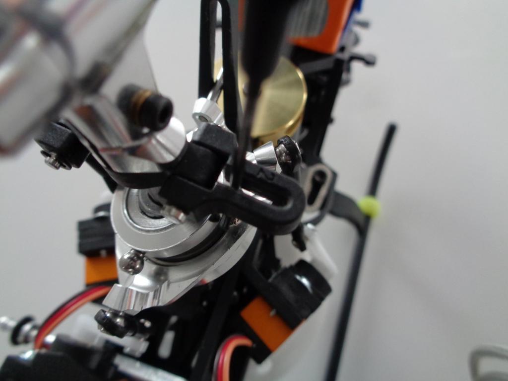

Zdar,
Chci se zeptat, jak máte nastavený rozsah hlavních listů? Myslím rozsahy kolektivu a cykliky.
V manuálu je uvedený max možný úhel kolektivu +-15° ???
Já jsem nastavil kolektiv +-12° a cykliku +- cca 10°. Při tomto nastavení jsem prakticky na geometrickém limitu mechaniky (páka zadního serva se téměř dotkne rámu při max záporném kolektivu + výškovka max dozadu).
No a abych dosáhl aspoň takového nastavení, tak jsem musel ještě upravit plastové vodítka táhel ke gripům (ty otočné unašeče horního kroužku desky cykliky, které má MT FBL místo klasických "nůžek"), protože ta drážka v nich nebyla dostatečné dlouhá a při kladném max kolektivu docházelo ke kolizi s táhlem už při výchylce cykliky už cca 6° a táhlo se pak začalo docela silně prohýbat.
S toho důvodu nechápu těch +-15° v manuálu.
Zkoušel to někdo nastavit na těch +-15°, mě to teda rozhodně nejde, aby pak byl vůbec rozumný rozsah na cyklice, nebo snad někde dělám chybu?
MiniTitan325 Vortex-Spartan, Protos430 Spirit, Phoenix-RC, DX6i

Ano, všechno beru, ale přesto si úplně nerozumíme.
1. Překopal jsem ho z pádlovky, mám silnější Scorpion motor a 50A regl. takže by to utáhl.
2. Se strunou k ocasu zatím problém nemám, i když jsem ji chtěl taky předělat.
3. Serva mam Savoxy ... no nějak to funguje.
Ale teď k té rotorové hlavě.
Myslím že 8° na cyklice je málo, teda pro normální otáčky. Mám 10° a cca 2800 ot, nic nemám omezené v rádiu a rotace kolem os zas tak zběsilá není. Sice je to agilní, ale tak pro můj současný styl létání, takže do budoucna leda vyšší otáčky.
No a vodítka se sice narovnají odstředivou silou, ale při takové výchylce, jak mám, se táhla přiblíží k hlavní hřídeli a drážka ve vodítku už nedostačuje - táhlo se opře o vnitřní konec drážky ve vodítku a prohne se, že by mohlo i vyskočit oko z kuláče, a proto ta úprava (propilování) vodítka viz obrázek. Přitom délky táhel a páky serv mám podle manuálu, gripy kovové z MT360, ale ty jsou geometricky shodné s plastovými FBL gripy. Z toho důvodu jsem se ptal, jestli to někdo nemá nastavené na ty velké úhly.
Jinak na fotce je úprava vodítka (propilování drážky směrem dovnitř) - je vidět, že táhlo je už u kraje i v případě propilované drážky (kolektiv +12°, cyklika 10°)

..Překopáno dobře.-)......... no pokud maš tahla od serv k cyklice dlouha jak mají bejt a od cykliky ke gripu tež? pak nemaš nahodou přece jen gripy pro verze padlo? na nich je kule pro tahlo blíž hlavě.
poměřil jsem tahla...střed -servo- cyklika 3.7cm cyklika -grip 4.4cm a když mam vše v nule
tak od horniho domku ložiska na střed kule na gripu 7 cm .padlo melo stejně dlouhou hlavní hřidel? pak to musí chodit. jo a vzdalenost
středu kule gripu od hlavy 1.35
